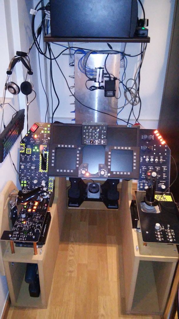

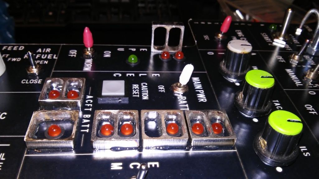

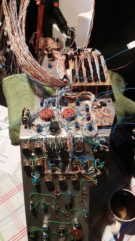

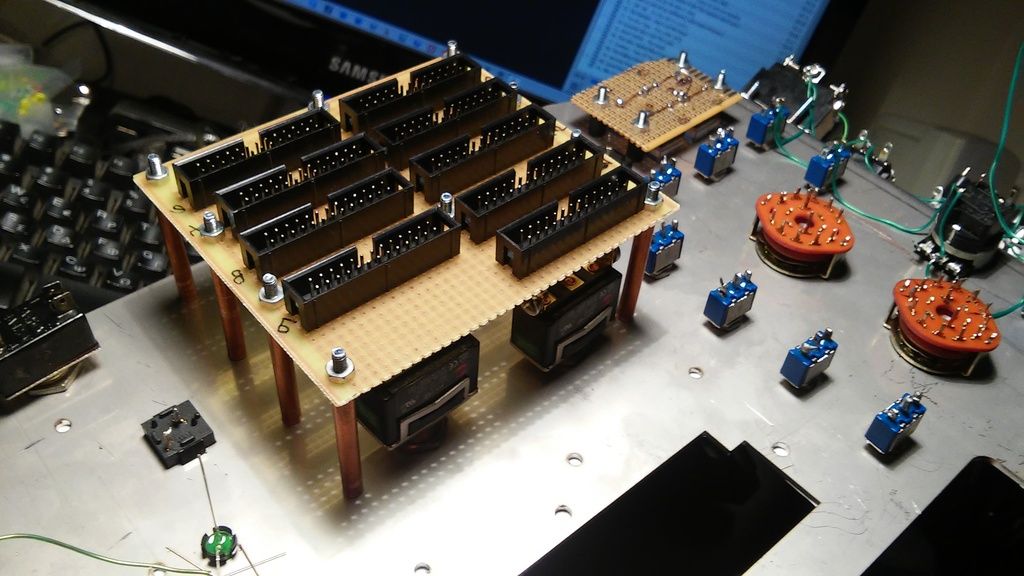

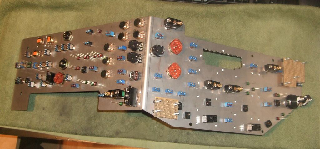

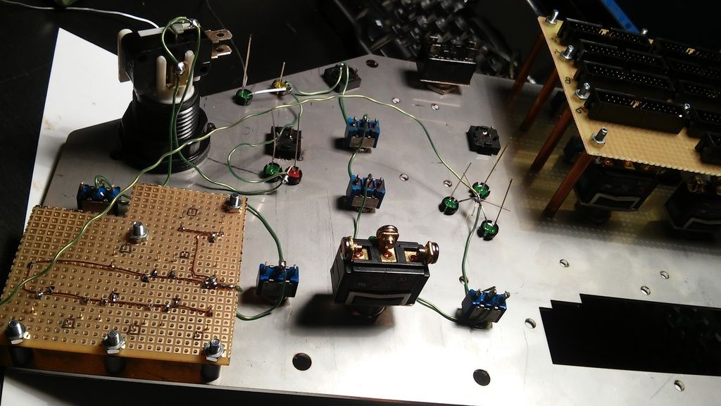

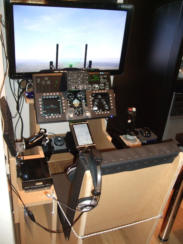

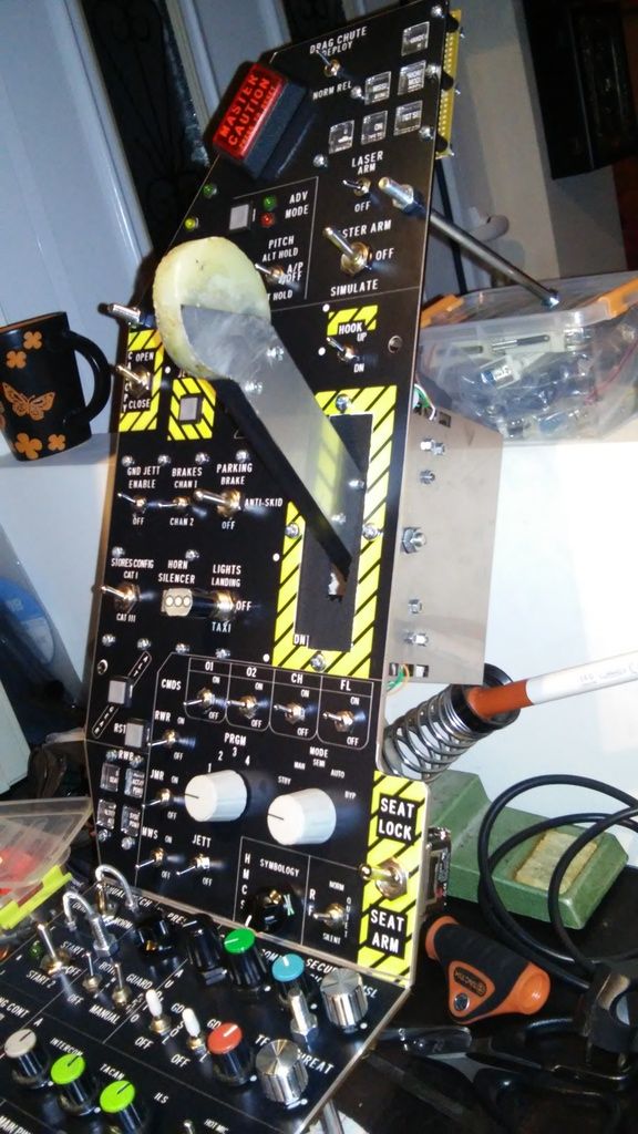

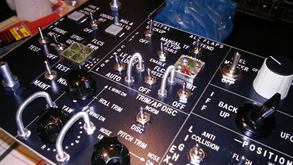

Από όλα αυτά έχω ξεχωρίσει την περίπτωση του φίλου και συναδέλφου Κώστα που έχει πραγματικά μετατρέψει το παιχνίδι σε έργο τέχνης.

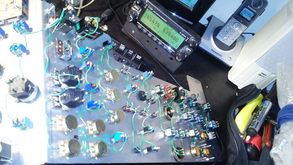

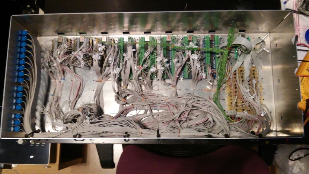

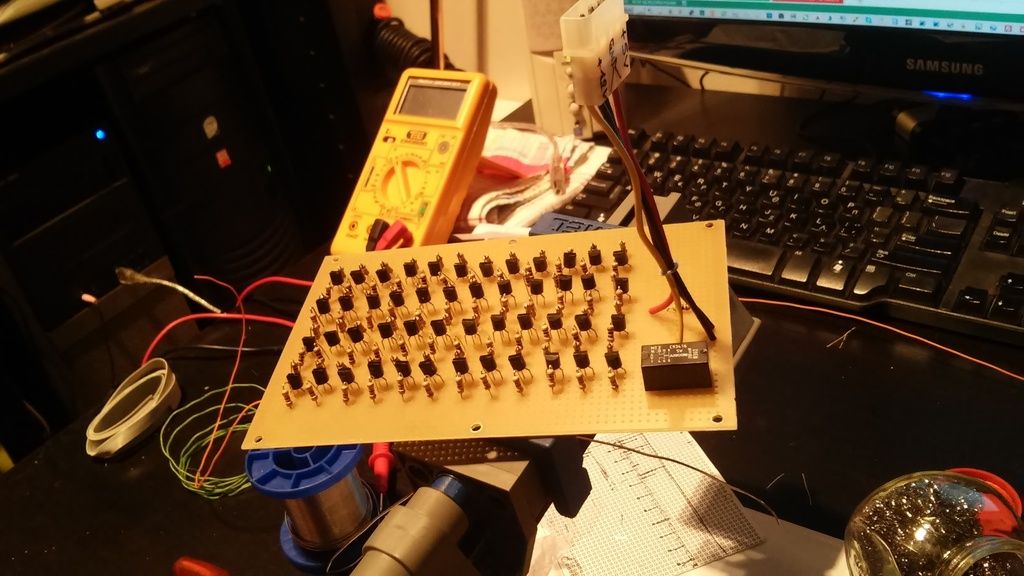

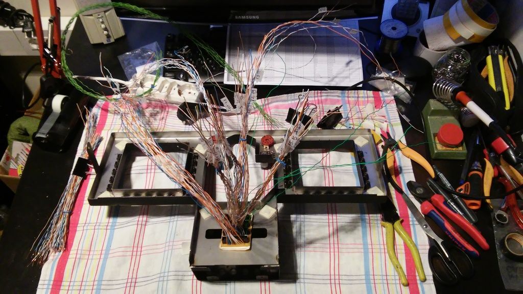

Η κατασκευή Desktop ViperPit Console (DVC) αφορά το Cockpit ενός F16. η συνέχεια με εικόνες... και στο τέλος ένα video.

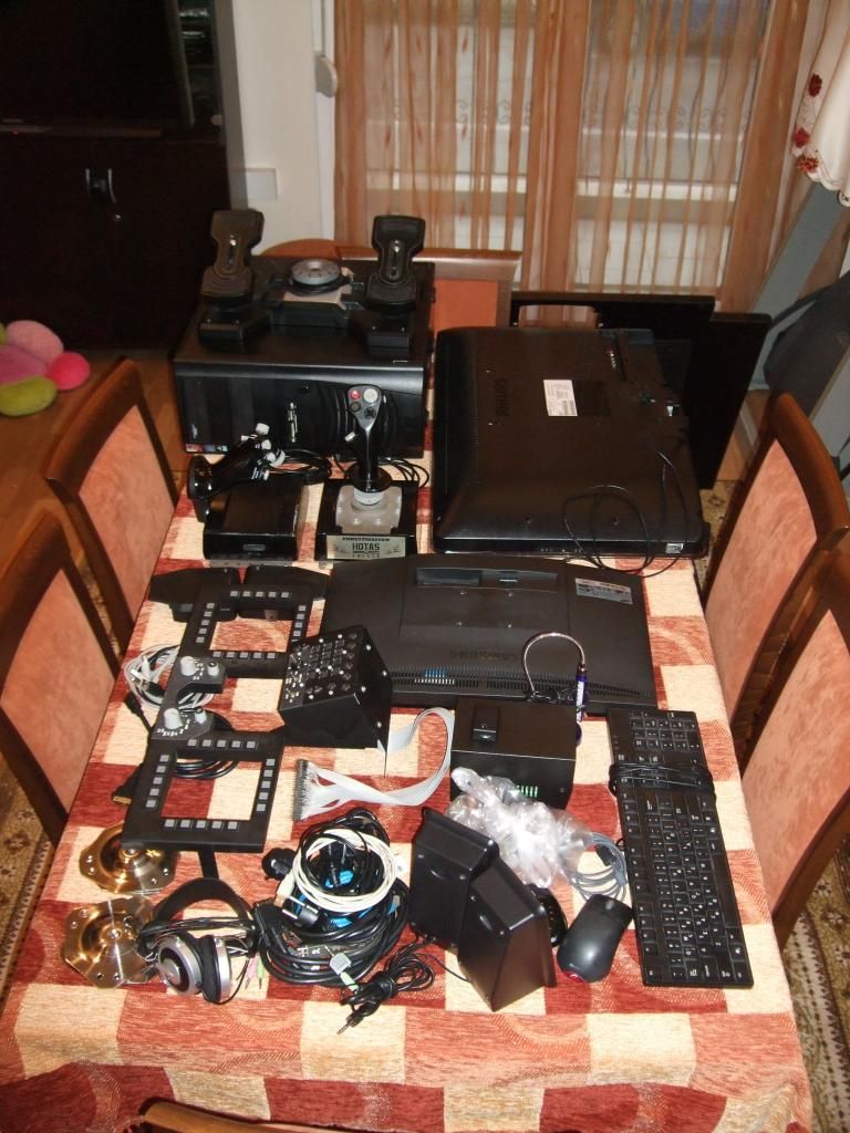

Έχουμε λοιπόν την προετοιμασία... Το κόστος υλικών και κατασκευής εκτιμάται στα 2.000 ευρώ.

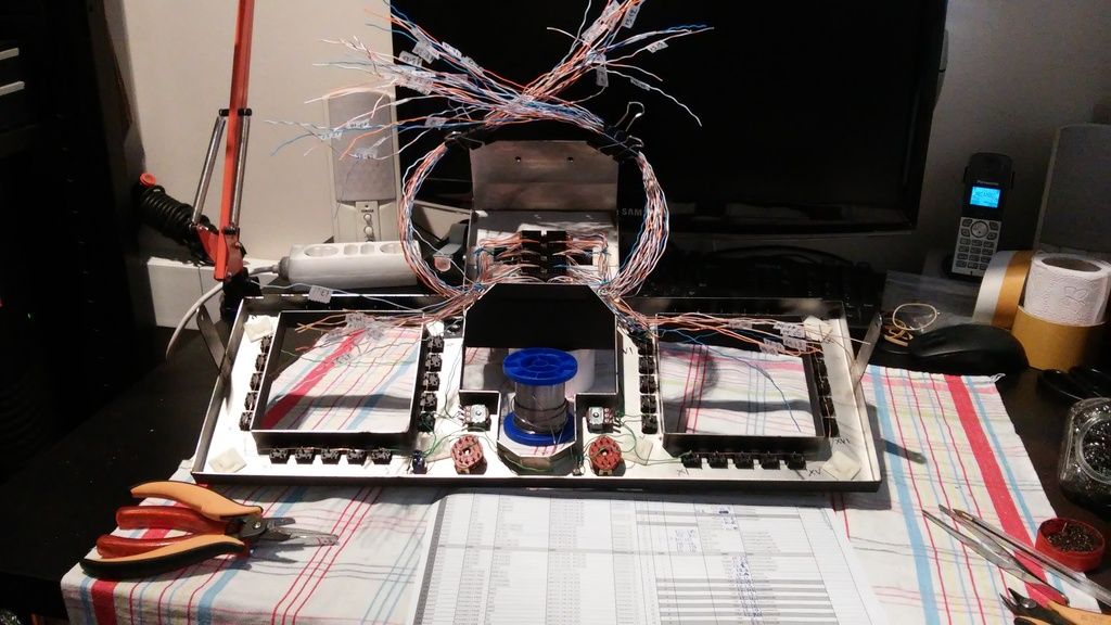

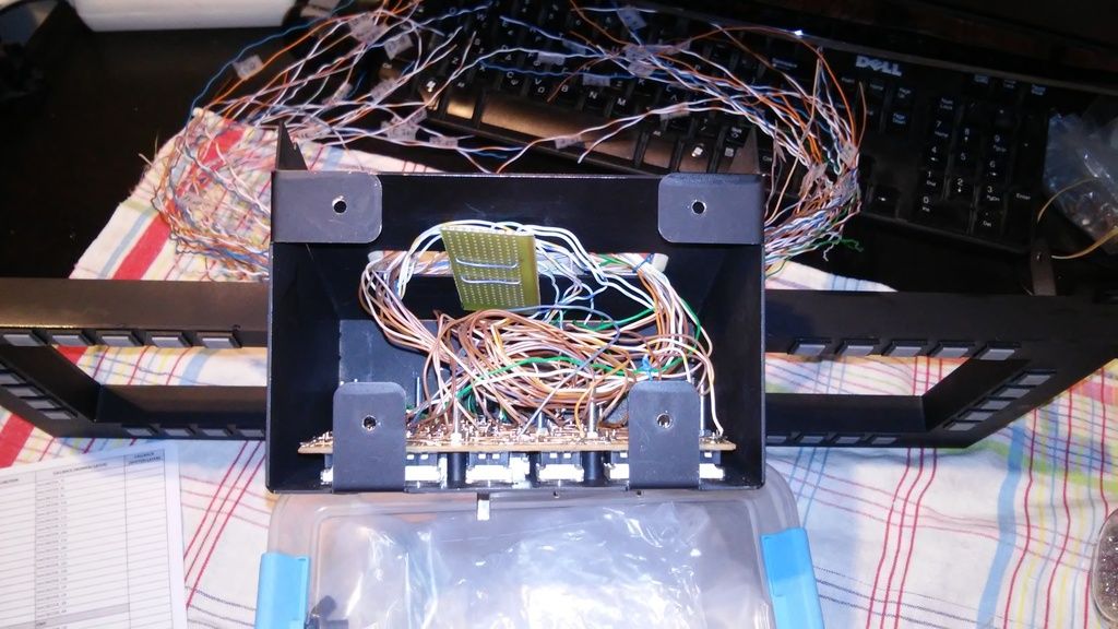

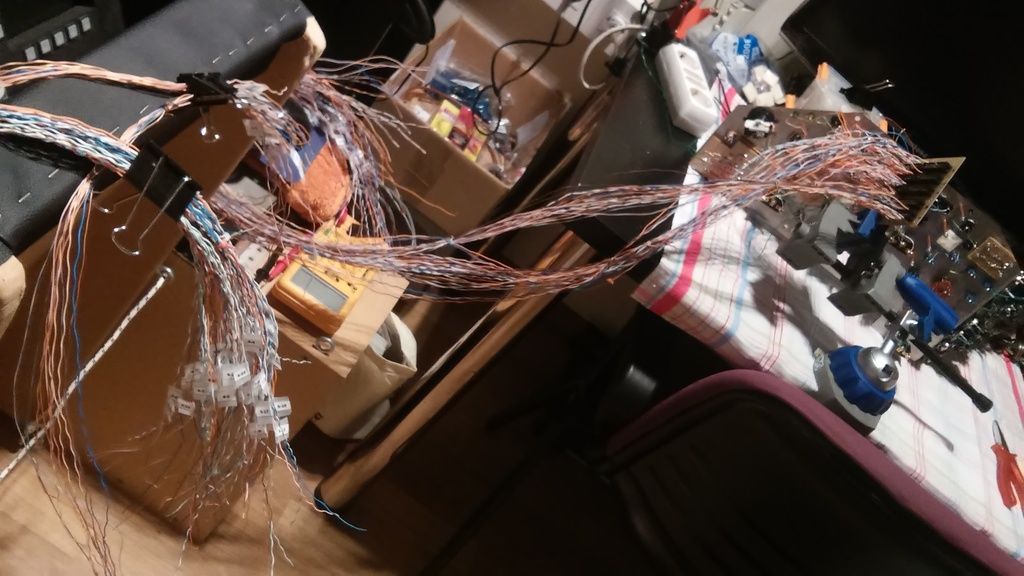

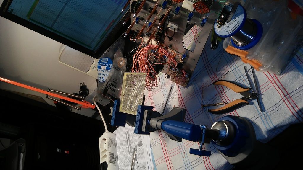

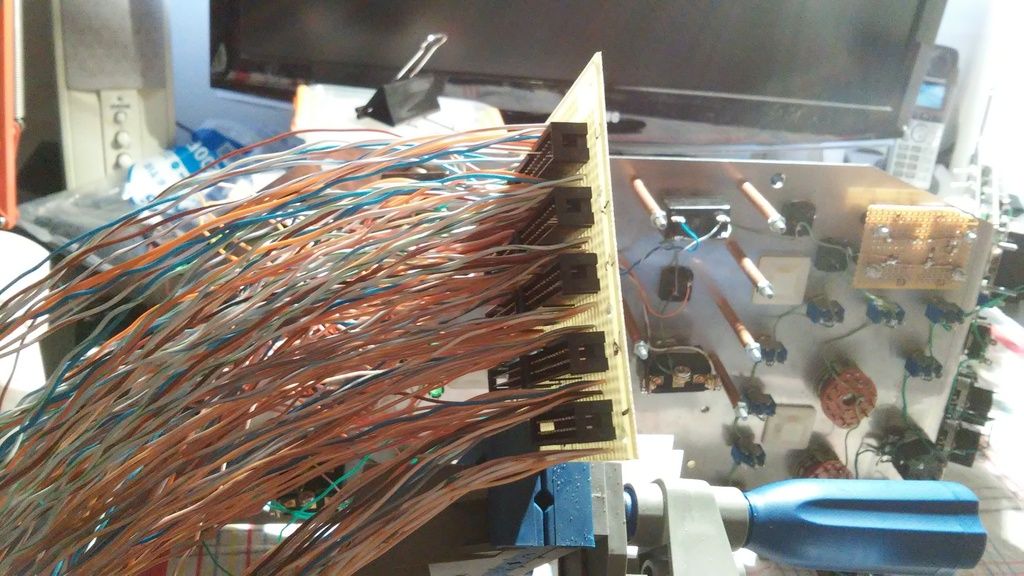

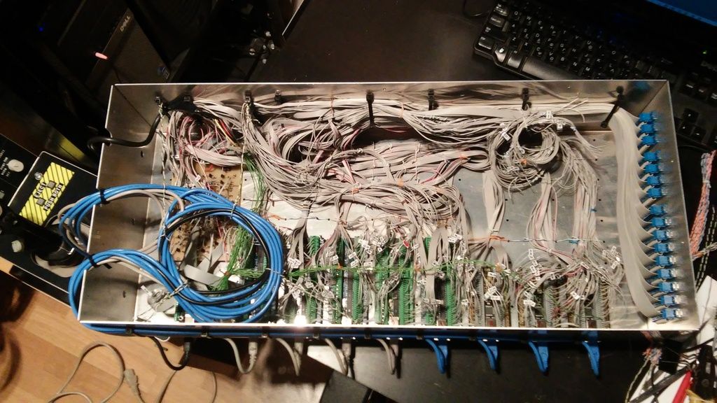

Ακολουθεί το στάδιο της κατασκευής

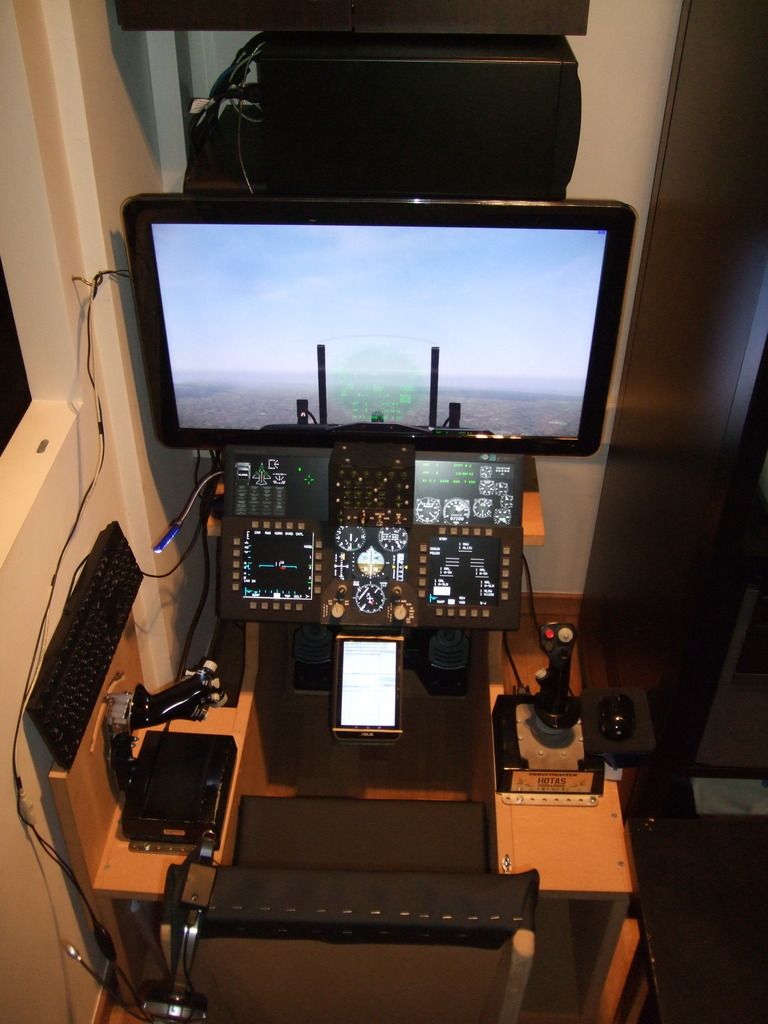

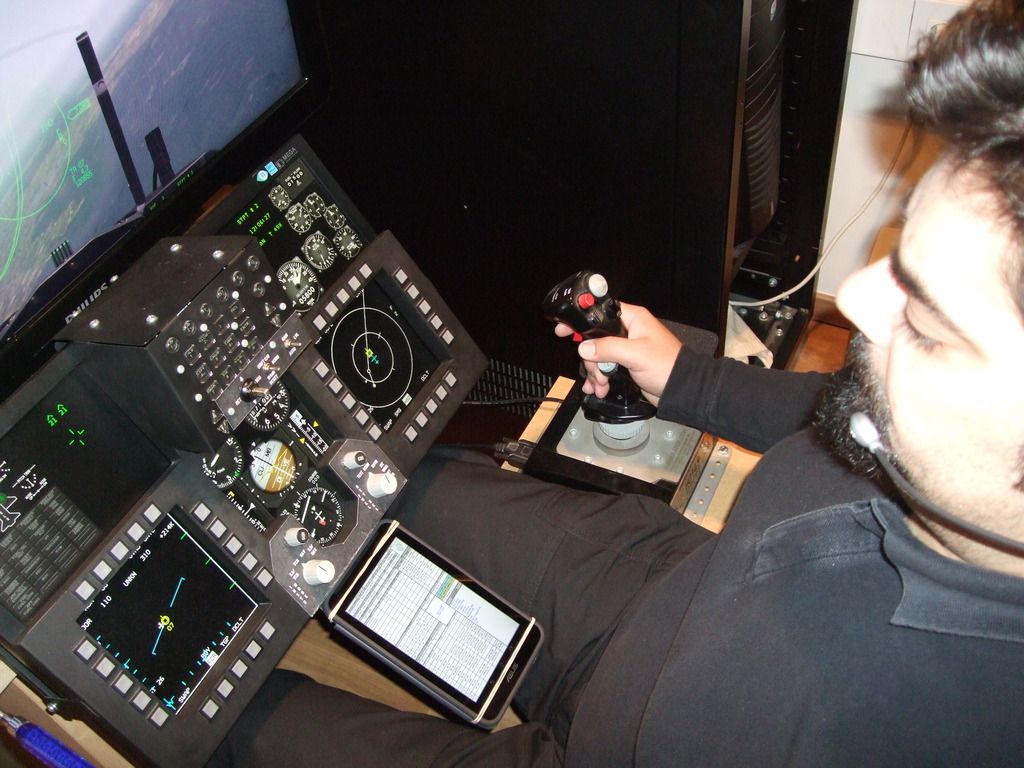

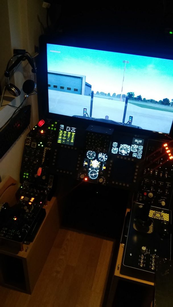

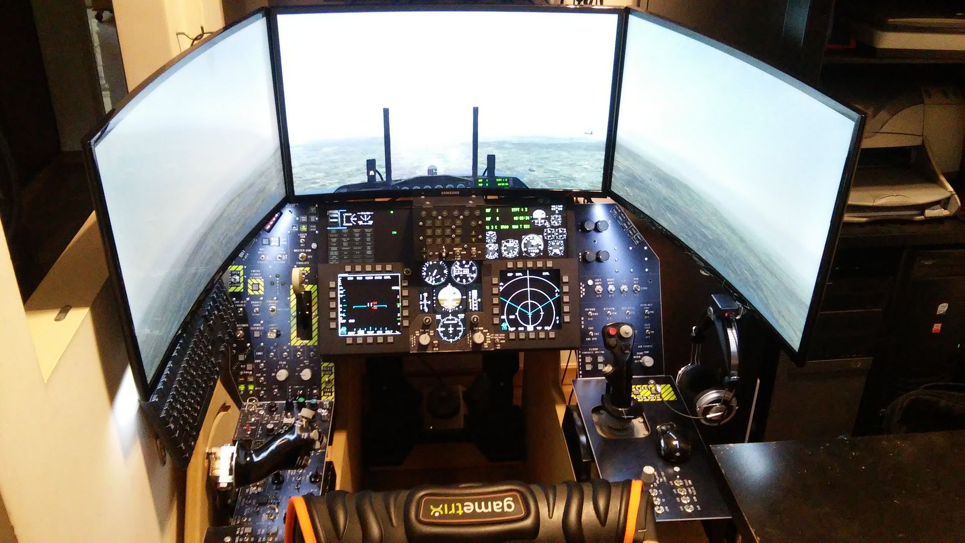

Και το ΤΕΛΙΚΟ ΑΠΟΤΕΛΕΣΜΑ είναι εκπληκτικό
Και ένα video για την λειτουργία του project
ΘΕΕ μου!!!!!!! ΑΥΤΟ ΕΙΝΑΙ ΜΕΡΑΚΙ!!!!!! ΤΙ ΝΑ ΠΩ? ΣΥΓΧΑΡΗΤΗΡΙΑ? ΜΠΡΑΒΟ?! Απλά δεν εχω λόγια... :thumbup: :thumbup: :thumbup:
Απίστευτο!!! Καλά σόρρυ, όλα αυτά τα μπλιμπλίκια πώς κατάφερε να τα συνδέσει στον υπολογιστή, αλλά και να κάνει και το flight sim να τα αναγνωρίζει!!!!
bubnbob
Jan 15, 2017
Εντάξει αν δεν το έβλεπα .. Καταπληκτικό τι να πεί κανείς !!!!!!!!!!!!!!
Οπωσδήποτε είναι κάτι που δεν το βλέπεις κάθε μέρα. Φαντάζομαι από κοντά η αίσθηση θα βαράει tilt, ιδίως στους λάτρεις των flight simulator.
Βασίλη να μεταφέρεις στον φίλο τα μπράβο. Πόσο χρόνο του πήρε να το ολοκληρώσει?

Doctor δεν ξέρω να απαντήσω όμως μερικές ακόμη πληροφορίες είναι οι εξής
  • Οι 4 οθόνες είναι 8" USB της Century, αγορασμένες από Ιαπωνία (geekstuff4u.com). Χρησιμοποιούν την τεχνολογία Displaylink και είναι συνδεδεμένες σε ένα 4-port USB 2.0 hub στερεωμένο στην πίσω πλευρά της κονσόλας.
    Οι 4 controllers για τα όλα κουμπιά της κονσόλας είναι οι BU0836X του Leo Bodnar και είναι συνδεδεμένοι σε ένα 4-port USB 2.0 hub στερεωμένο στην πίσω πλευρά της κονσόλας.
    Tα φωτιζόμενα κουμπιά του ICP καθώς και τα κουμπιά των MFD είναι της SWITRONIC (τα Β36 και Β41)
    O τετραθέσιος διακόπτης DCS του ICP είναι ένας TMS από HOTAS Cougar, τροποποιημένος καταλλήλως.

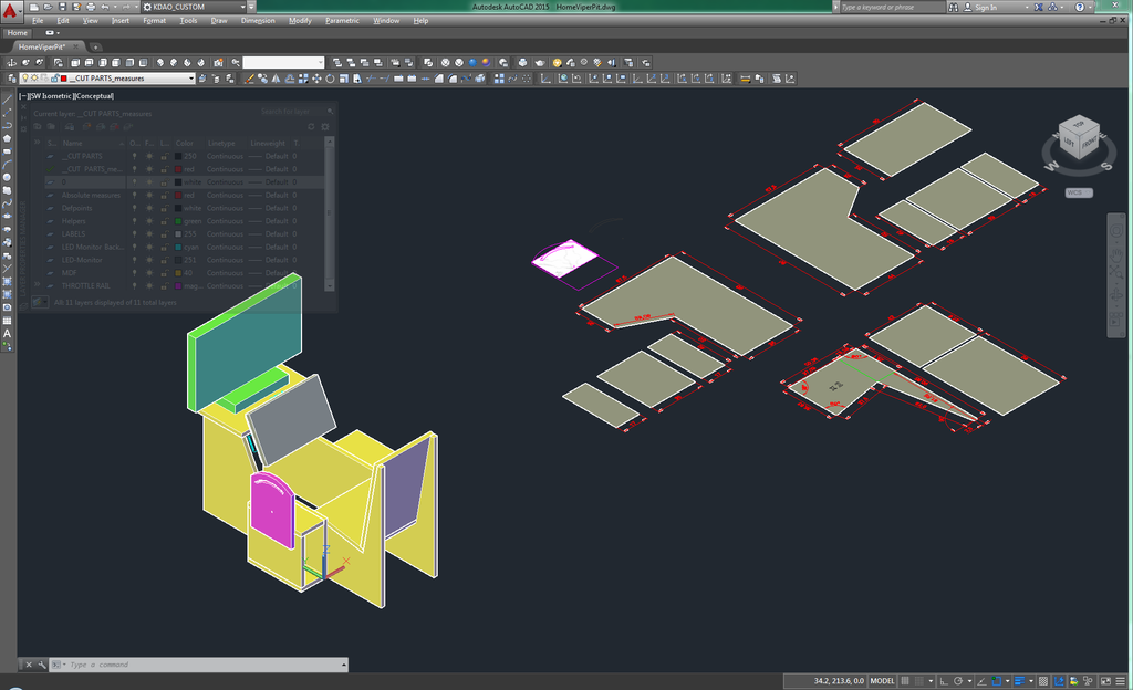

    Το σασσί είναι σχεδιασμένο από τον Κώστα σε AutoCAD και κομμένο με Laser σε ανοξείδωτο ατσάλι (inox).
