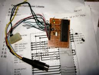

To SD2IEC λοιπόν, αποτελεί εξέλιξη του προγενέστερου MMC2IEC. Το τελευταίο σχεδιάστηκε από τον Lars Pontoppidan , κάπου στις αρχές του 2007, ως μια συσκευή ψηφιακής αποθήκευσης και φόρτωσης αρχείων. Προκειμένου να επιτύχει την μεταφορά, χρησιμοποιούσε τον ψευδο-σειριακό δίαυλο IEC (IEC serial bus https://www.c64-wiki.com/index.php/IEC ).
Η καρδιά του ήταν αρχικά κάποιο PIC (προγραμματισμένο με τον κώδικα του 1541-ΙΙΙ από τον Jan Derogee το 2006, https://www.c64-wiki.com/index.php/1541-III ) και αργότερα ο microcontroller ATMega32. Η αρχική σκέψη ήταν φυσικά η χρήση ως ψηφιακός αντικαταστάτης του οδηγού δισκέτας 1541, για Commodore 64.
Τόσο τα σχέδια για την κατασκευή του, όσο και το firmware είναι ελεύθερα, διαθέσιμα σε όλο τον κόσμο, ως open source (GPL). Αξίζει και πρέπει να σταθώ στον τεράστιο ρόλο της κοινότητας, που στήριξε και βοήθησε να εξελιχθεί ο σχεδιασμός αλλά και το firmware της συσκευής.
