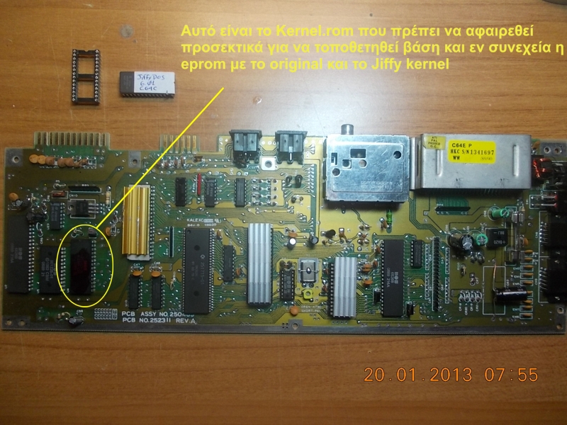

Τέλος σε ορισμένες μητρικές (όπως στην δικιά μου) το kernel είναι απ'ευθείας κολλημένο πάνω στην πλακέτα οπότε καλό θα ήταν μετά την αποκόλληση να βάλετε μια 28 pin βάση για την eprom. Πριν συνεχίσω θα ήθελα να επισημάνω ότι το Jiffy DOS πωλείται νόμιμα και η αντιγραφή του δεν είμαι σίγουρος ότι είναι τόσο ...χμμ... νόμιμη ή έστω ηθική ;)

1) Μια eprom 27C256 ή 27256 (όπως χρησιμοποίησα εγώ)
2) Ένα αντίγραφο (.bin) του original C64C kernel που πρέπει να είναι 16 KB. Αν είναι 8 ΚΒ τότε είναι εκείνο της παλαιότερης έκδοσης (ψωμιέρα) του C64
http://www.zimmers.net/anonftp/pub/cbm/ ... 913-01.bin
3) Ένα αντίγραφο (.bin) της basic. To chip είναι εκείνο με τα διακριτικά 901226-01. Αυτό πρέπει να είναι 8 KB.
http://www.zimmers.net/anonftp/pub/cbm/ ... 226-01.bin
4) Ένα αντίγραφο της τελευταίας έκδοσης 6.01, του Jiffy DOS για C64. Αυτό πρέπει επίσης να είναι 8ΚΒ. Λόγω ότι συνεχίζεται να πωλείται online http://www.go4retro.com/products/jiffydos/ δεν θα βάλω link.
To google είνα φίλος σας ;)
Για λόγους συντομίας θα μετονομάσω τα παραπάνω αρχεία σε "kernel.bin", "basic.bin" και "jiffy.bin".
Ανοίγουμε ένα παράθυρο DOS εντολών και αφού μεταβούμε στο dir που έχουμε τα παραπάνω 3 αρχεία, γράφουμε :
copy /b kernel.bin+basic.bin+jiffy.bin new.bin

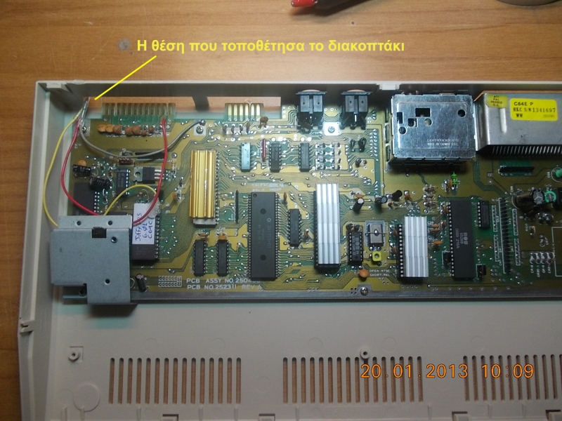

Αυτό θα δημιουργήσει ένα καινούργιο .bin αρχείο με όνομα new.bin, μεγέθους 32 KB, που θα περιέχει 2 πυρήνες kernel (το παλιό και το καινούργιο Jiffy). Η επιλογή μεταξύ των δυο θα γίνεται με ένα μικρό διακοπτάκι που το τοποθετούμε σε ένα διακριτικό σημείο ώστε να μην χαλάσουμε το αυθεντικό look του μηχανήματος. Εγώ επέλεξα να το τοποθετήσω δίπλα στην userport.
Οι κολλήσεις για το διακοπτάκι έχουν ως εξής :
Ανασηκώνουμε το pin 27 από την 27C256 eprom (ώστε να μην μπει μέσα στη βάση της μητρικής) και το ενώνουμε με το μεσαίο pin του διακόπτη (common) - κίτρινο καλωδιάκι-.
Τα άκρα του διακόπτη τα ενώνουμε με +5V το ένα (εγώ τα πήρα από τo pin 2 της user port) και με μια γείωση το άλλο.

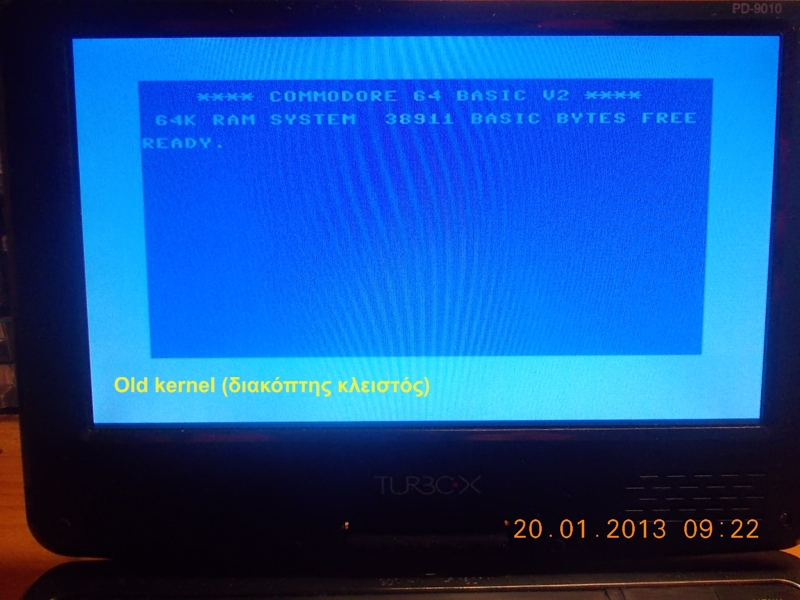

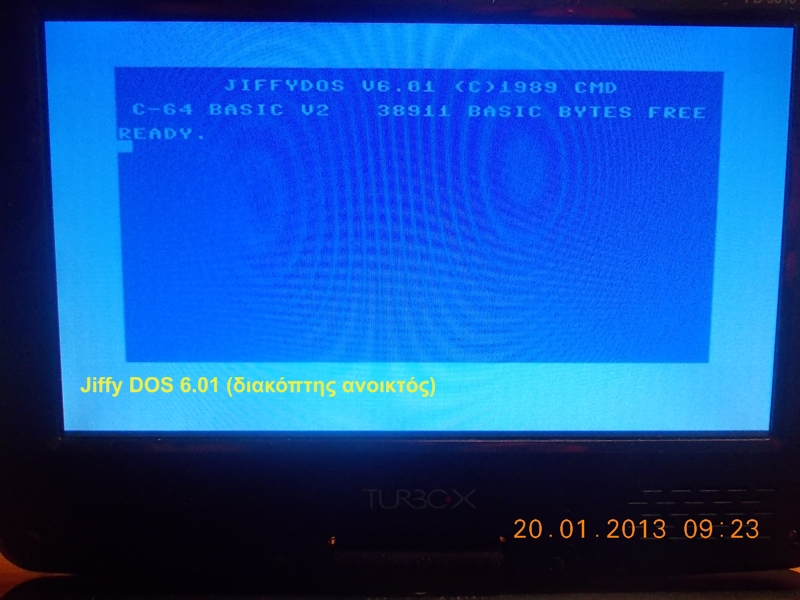

Είμαστε έτοιμοι να απολαύσουμε τα πάντα σε μηδενικό χρόνο φορτώματος. Το Jiffy DOS είναι συμβατό με το 99% των προγραμμάτων του commodore 64 (demos, παιχνίδια, εφαρμογές και ότι άλλο φανταστείτε !). Σε περίπτωση που κάπου (μάλλον απίθανο) συναντήσετε προβλήματα σε κάποιο πρόγραμμα γυρίζετε το διακοπτάκι στην άλλη θέση και σας υποδέχεται το παλιό, καλό kernel του υπολογιστή σαν να μην έχουμε κάνει καμια επέμβαση ! :D
