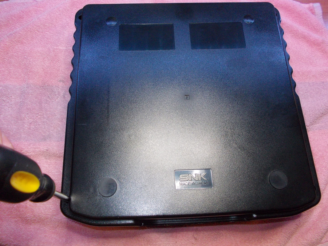

Ανοίγοντας την κονσόλα
Δεν έχουμε παρά να την γυρίσουμε ανάποδα, με τα οπίσθια της προς εμάς και να ξεβιδώσουμε 4 βίδες.
Με προσοχή διαχωρίζουμε τα δυο πλαστικά τμήματα μεταξύ τους, δίνοντας ιδιαίτερη βαρύτητα στην καλωδιοταινία που συνδέει τον μηχανισμό του CD με την μητρική, ώστε να μην καταστρέψουμε τους ακροδέκτες με κάποιον βίαιο και ανυπόμονο χειρισμό μας.

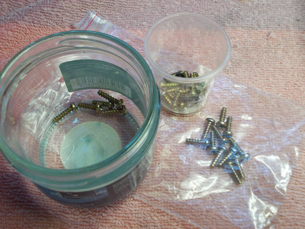

Επειδή θα χρειαστεί να αφαιρέσετε αρκετά μέρη από το εσωτερικό της, πράγμα που σημαίνει μέγιστο βιδομάνι, βάλτε κάπου εκεί δίπλα σας μερικά γυάλινα μικρά βαζάκια ή πλαστικά σακουλάκια ώστε να αποθηκεύετε σε κάθε ένα ξεχωριστά τις βιδούλες που αντιστοιχούν σε κάθε τμήμα που θα αφαιρείτε. Αν δεν το κάνετε, θα μπερδευτείτε με τις βίδες, τα μεγέθη τους και θα πάτε ντουγρού για χαρακίρι. Αυτό το μηχάνημα δεν θέλει τσαμπουκάδες, βιασύνες, εξυπνάδες και περισσεύματα από βίδες. Οι Γιαπωνέζοι σχεδιαστές και μηχανικοί έχουν κάνει εκπληκτική εργασία και είναι κρίμα να την καταστρέψετε, όπως περίπου και παρά τρίχα να πάθω εγώ με την (ορισμένες φορές) αγύριστη κεφάλα μου.

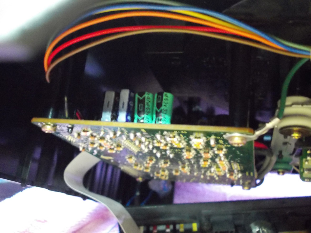

Φρέσκοι πυκνωτές παντού, ακόμη και στην πλακέτα ελέγχου του οδηγού CD!
Βγάζοντας το A/V board και το controller board, μαζί με το βυσσινί προστατευτικό κάλυμμα, αποκάλυψα την μητρική και το μάτι μου έπεσε αίφνης κάτω αριστερά, στην επαναφορτιζόμενη μπαταρία, που ευτυχώς δεν είχε μέχρι τότε καμία ύποπτη διαρροή. Το εσωτερικό ήταν πεντακάθαρο. Όπως είπα, ο Ιάπωνας πωλητής είναι άνθρωπος με τιμή!

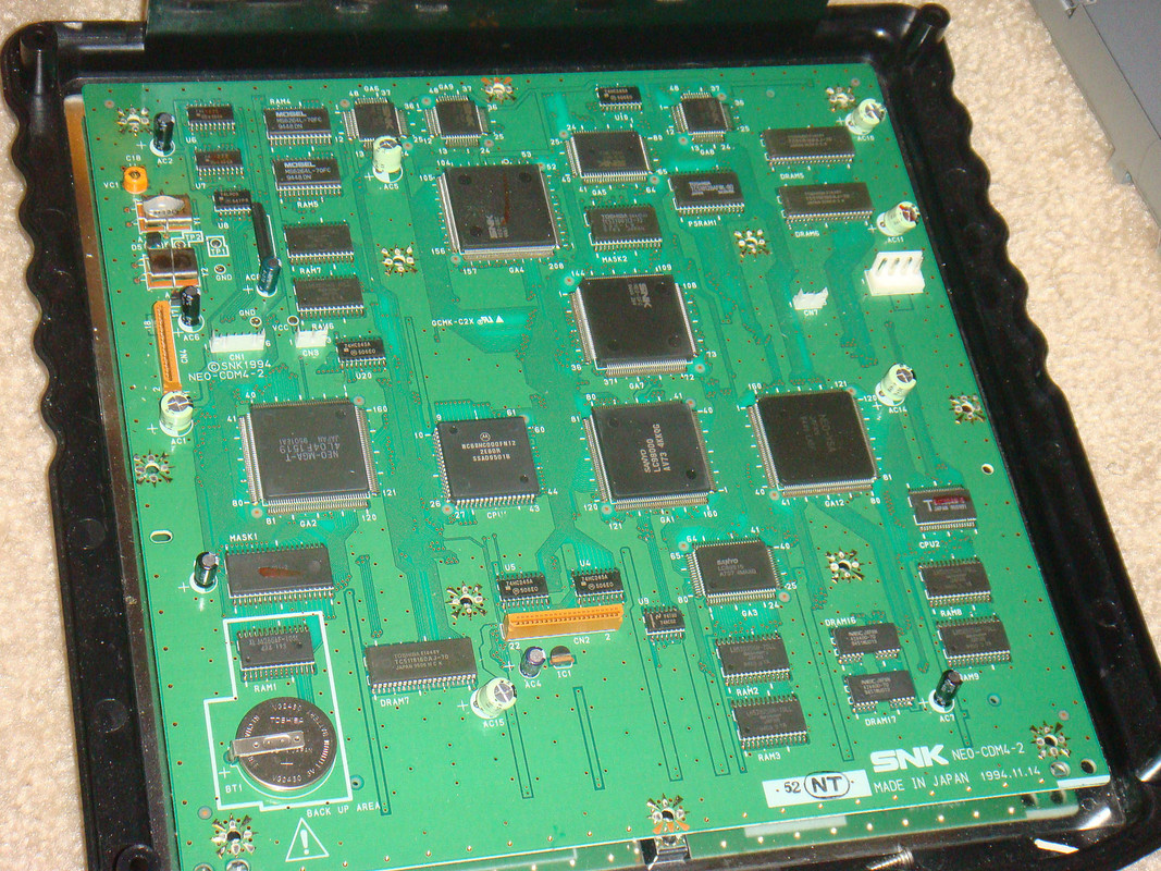

Ανοίγοντας την κονσόλα, πάνω στην επιφάνεια του controller board θα αντικρύσουμε τον εξής πίνακα [LAND]:
Αυτό σημαίνει ότι όλες οι μητρικές "είχαν βγει" από το εργοστάσιο με τις ίδιες ακριβώς τεχνικές προδιαγραφές. Οι ρυθμίσεις περιοχής έγιναν σε κάποιο από τα τελικά στάδια της παραγωγής, ανάλογα με την χώρα υποδοχής που θα ταξίδευε ο κάθε σειριακός αριθμός.
Πως μπορούμε εμείς, ως τελικοί moders, να επεμβούμε και να ρυθμίσουμε την χώρα (γλώσσα) σε αυτήν που μας κάνει κέφι; Απλά γυρίζουμε το συγκεκριμένο pcb και στην πίσω επιφάνεια προχωράμε σε τρεις κολλήσεις καλωδίων που θα καταλήξουν σε έναν διακόπτη τριών θέσεων (Single Pole Triple Throw).
Ανάλογα με την θέση, θα πάρουμε ως περιοχή κάποια από τις: JAP - U.S.A - EUR ,με τα αντίστοιχα υπέρ και κατά που ισχύουν για κάθε μια από αυτές.
