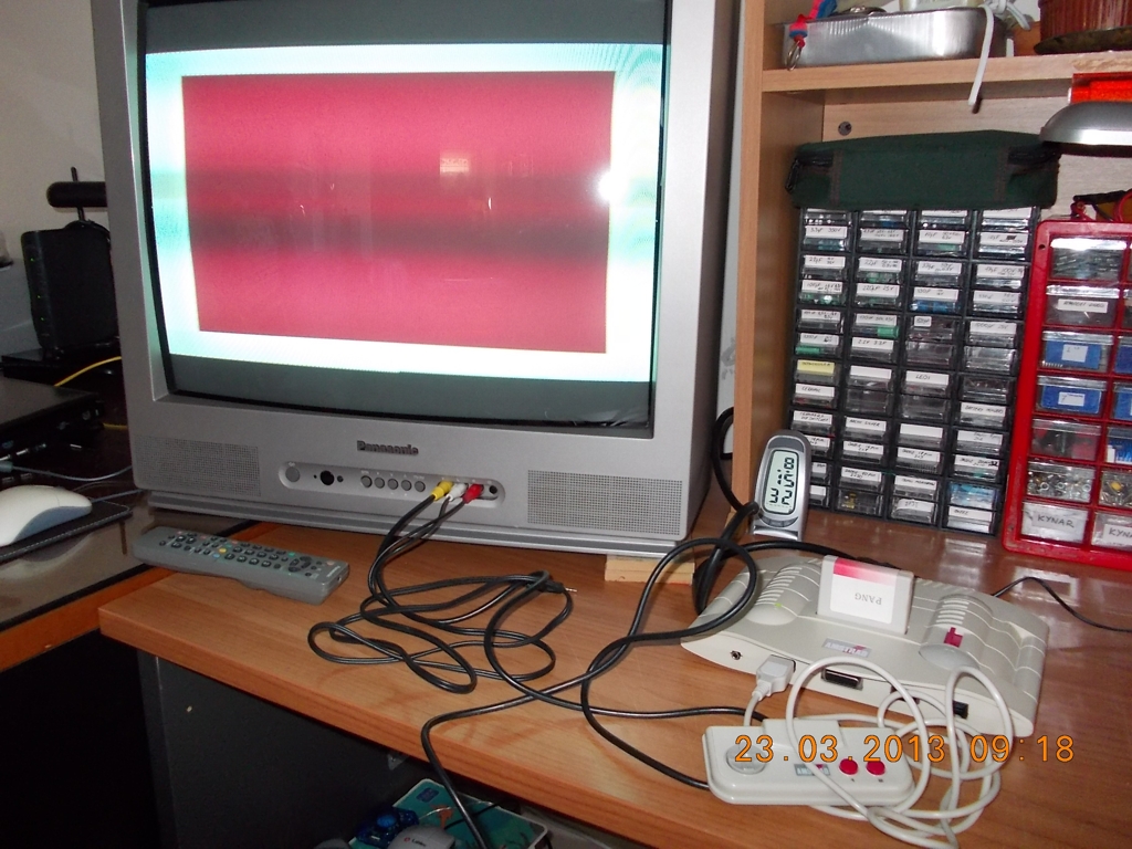

"Κάρφωσα" μια cartridge, την άνοιξα και αντίκρισα μια ωραιότατη - στατική κόκκινη οθόνη !
Έβγαλα το παιχνίδι, ξανά στο "on" και αυτή τη φορά μια μαύρη οθόνη με μια αχνά διαγραμμένη γραμμή να πηγαινοέρχεται πάνω - κάτω.
Χμμμ, ο κρύσταλλος φαίνεται να λειτουργεί και κάτι προσπαθεί να κάνει ο Z80A, αλλά μάταια !!

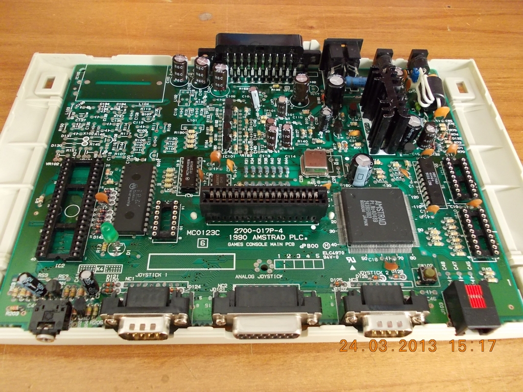

Μετά από 2 βίδες και 4 κλίπς η κονσόλα άνοιξε φαρδιά - πλατιά και με αποκάλυψε τα ενδότερα της.

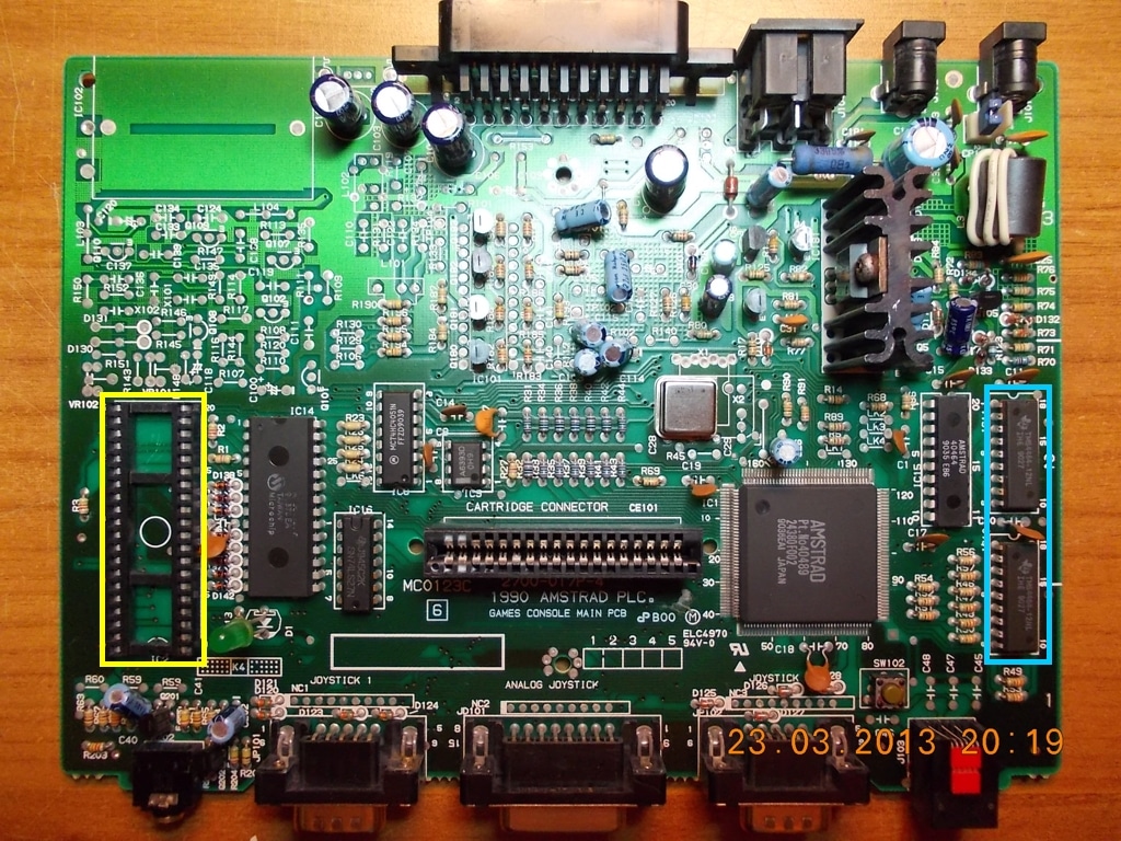

Πρώτη απόπειρα με αλλαγή του Z80A (κίτρινο πλαίσιο) ... κανένα αποτέλεσμα.

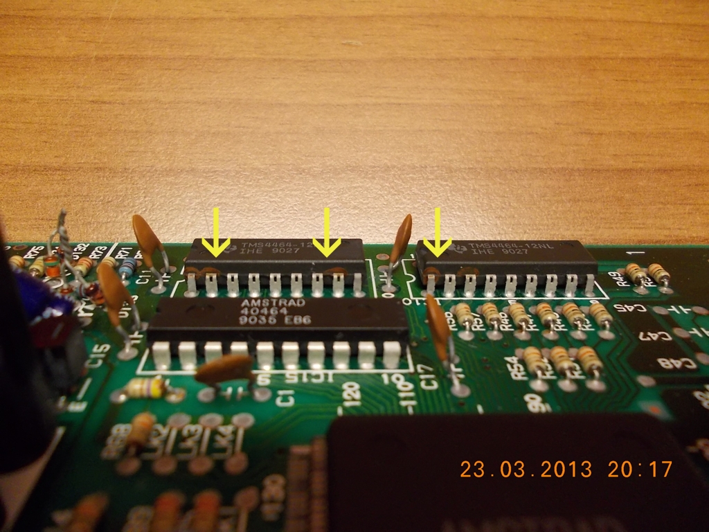

Ψηλάφηση των δυο 4464-12 rams (64K, γαλάζιο πλαίσιο) ... παραλίγο να πάθω έγκαυμα τρίτου βαθμού στο δάχτυλο !
Μια προσεκτική παρατήρηση και το κακό αποκαλύφθηκε.

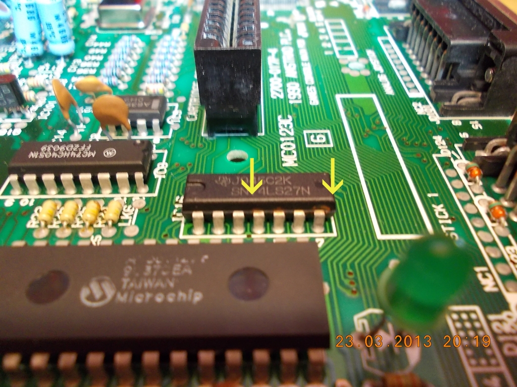

Καταραμένα οξείδια στις μνήμες και στο 74LS27 δίπλα από τον επεξεργαστή ήχου (AY-3-8912).

Ξήλωμα των τριών chips, πλύσιμο και "τρίψιμο" της πλακέτας με οδοντόκρεμα στην αρχή - ισοπροπανόλη και WD40, αφού η οξείδωση είχε αρχίσει να κάνει την εμφάνιση της και στις άκρες κάποιων μικρών αντιστάσεων, πλήρης αλλαγή πυκνωτών και αφαίρεση του 7805 regulator αφού και αυτό είχε "αρπάξει" σκουριά στην πάνω άκρη.
Μετά από κάποιες ώρες και ελπίζοντας η ζημιά να μην έχει απλωθεί υπογείως μέσα στις πίστες, θαυμάζω την αστραφτερή γυαλάδα, τις επιχρυσωμένες βάσεις και τους καινούργιους ηλεκτρολυτικούς πυκνωτές και προσδοκώ γρήγορα τα ανταλλακτικά που έρχονται με charter !

Ναι απο την δικιά σου βλέπω οτι λείπει και το RF Modulator η το έβγαλες εσύ ;
Αν παρατηρήσεις την πλακετα μου, θα δεις ότι έτσι βγήκε από το εργοστάσιο.
Λείπουν και κάμποσα transistors, αντιστάσεις και πυκνωτές γύρω από το modulator.
Μάλλον πολιτική κοψίματος κόστους μου φαίνεται....
