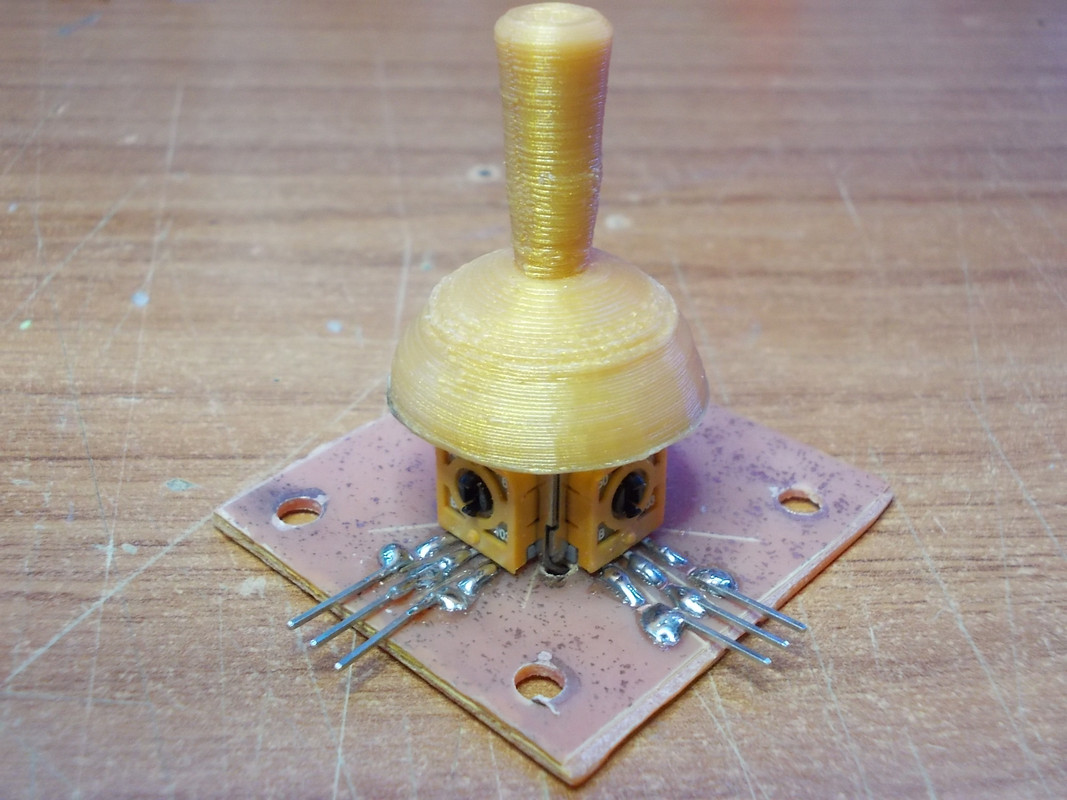

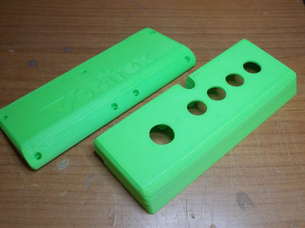

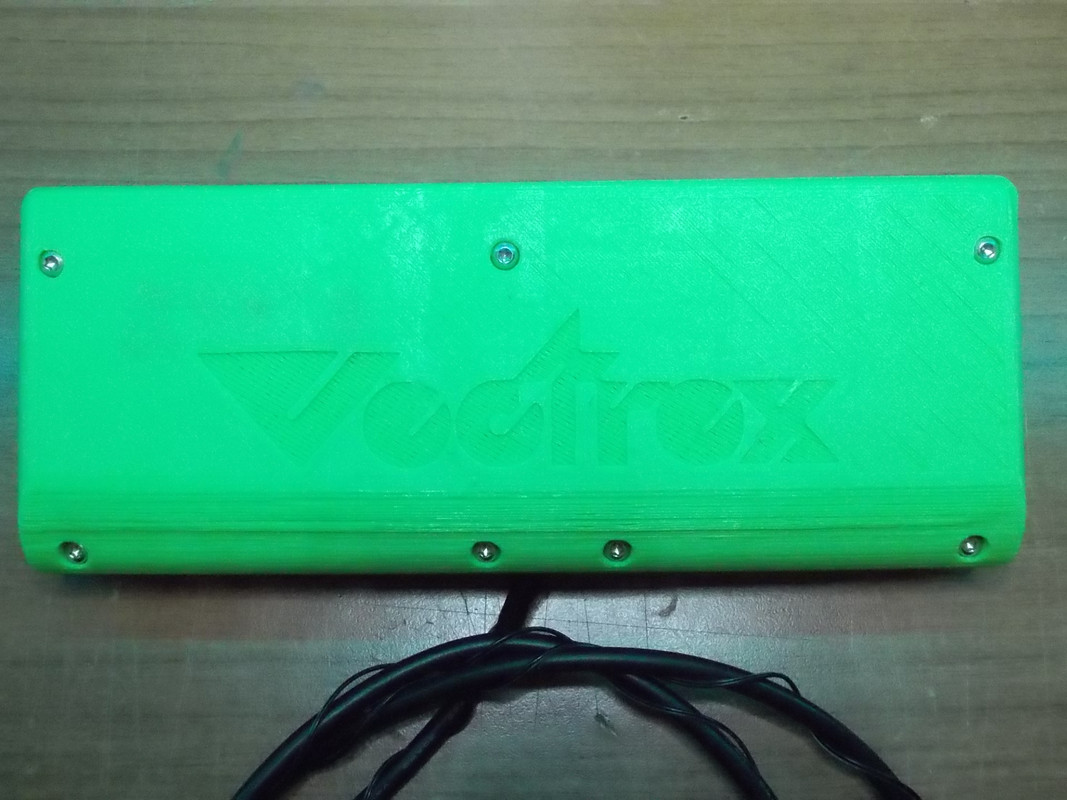

Αφού ευχαριστήσω πρώτα τον Πέτρο (@sknipas ) για το πανέμορφο 3D case σε πράσινο φωσφοριζέ -ala Razer- χρωματάκι, τον γλυκούλη και μικρούλη, αναλογικό μοχλό (συνοδευόμενο από την επίσης 3D λαβή του) και τις πολύτιμες συμβουλές του, θα ήθελα να σας παρουσιάσω το καινούργιο μου project που μόλις πριν λίγες στιγμές έλαβε αίσιο τέλος.

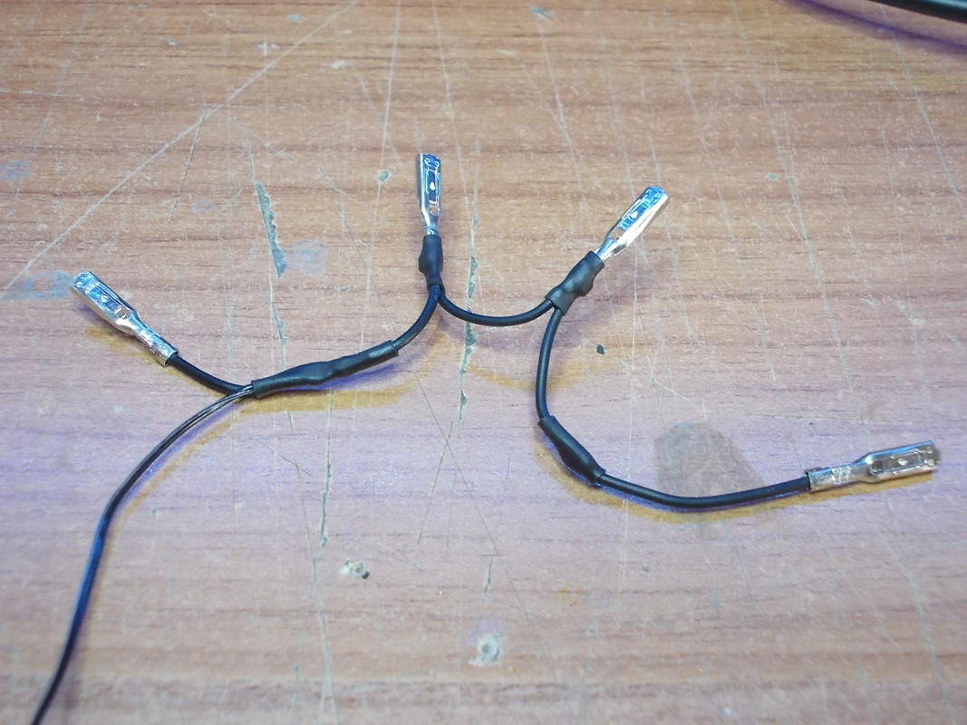

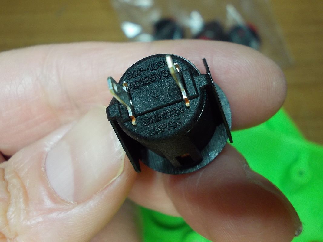

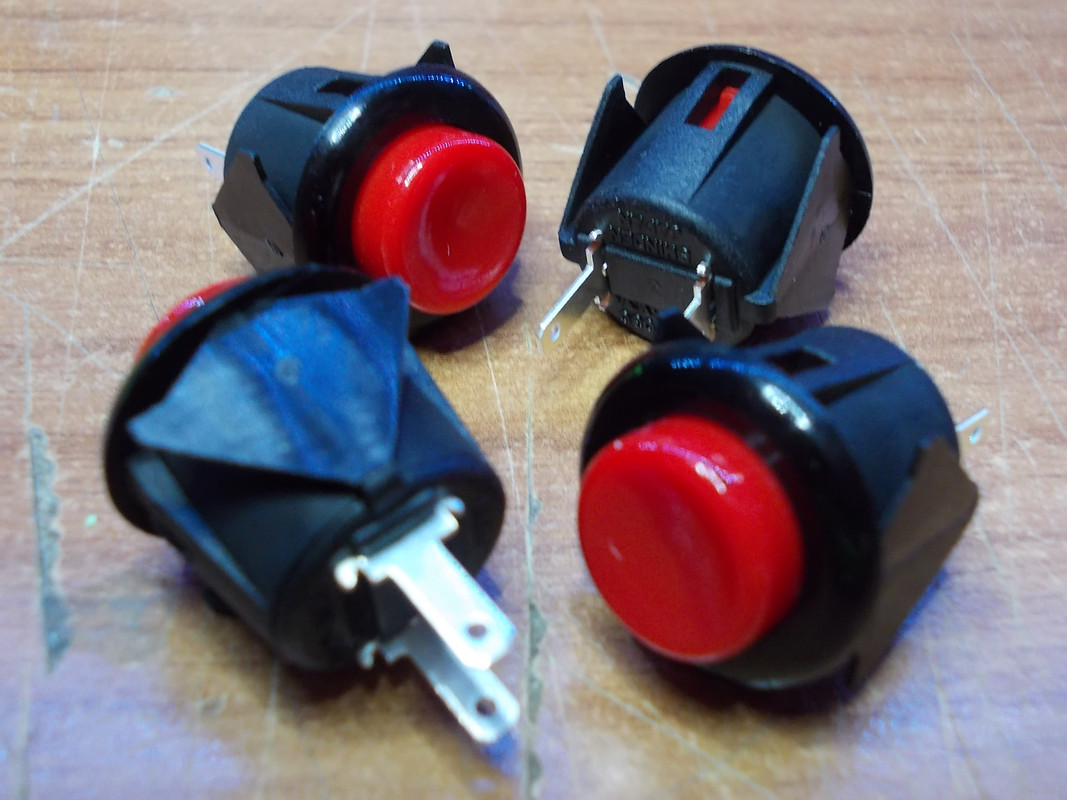

Τα arcade buttons είναι γνήσια Sanwa SDM 18, αγορασμένα από https://www.arcadeworlduk.com με αποστολή στο τσακ μπαμ. Το καλώδιο αποτελεί ιδιοκατασκευή, που όμως δουλεύει άψογα και κουμπώνει περίφημα μέσα στην "ιδιότροπη" υποδοχή της καταπληκτικής κονσόλας.
Θα χαρακτήριζα την κίνηση ως "γλυκιά" με πολύ "μαλακή" αλλά ταχύτατη απόκριση σε όλες τις δοκιμασίες που του επέβαλα. Ήθελα να του βάλω και cover, αλλά τελικά αφού δοκίμασα 2-3 ιδέες σε αυτοκόλλητο αποφάσισα να το αφήσω bare naked για πιο extreme καταστάσεις!
Ήρθε πλέον για να μείνει και αποτελεί άξιο αντικαταστάτη του original που αποσύρθηκε στην χρονοκάψουλα του.
Πάμε φωτόz και ακολουθεί και video (όταν με το καλό βρω χρόνο να "σηκώσω" )
Όπως ανέφερα, η ποιότητα 3D είναι εξαιρετική.
Είναι SANWA και το περηφανεύονται!

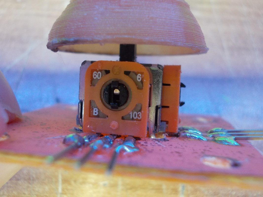

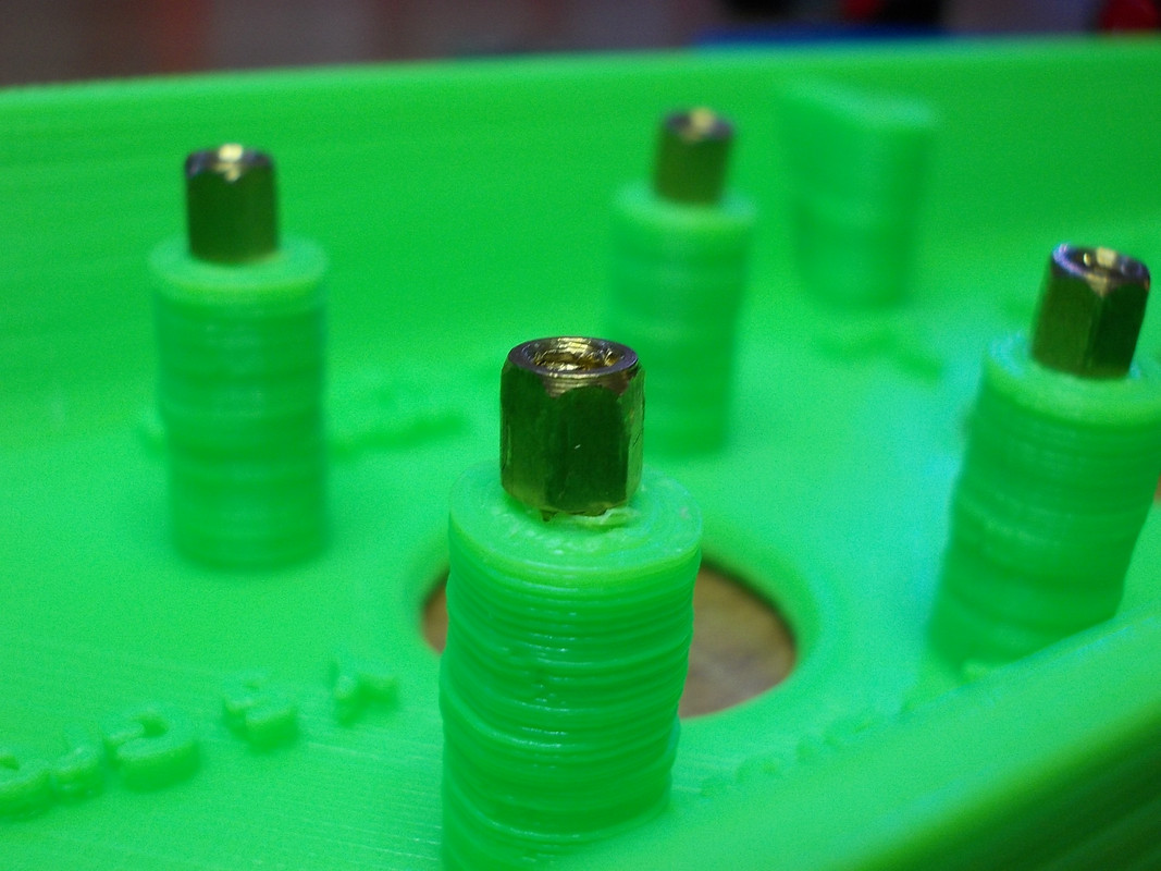

Μέταλλο για την στήριξη του αναλογικού μοχλού.

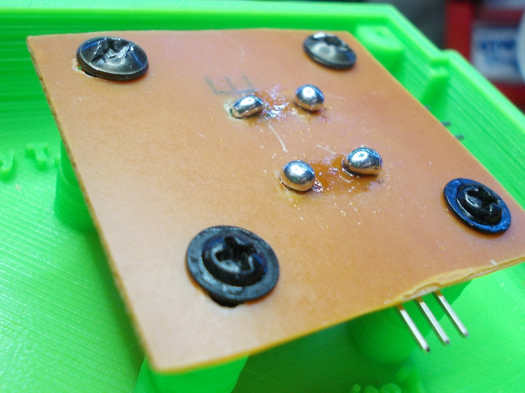

Σκαμμένο και ριζωμένο μέσα στα "έγκατα" του case.
Για να εξασφαλιστεί η σταθερότητα αυτού εδώ του κυρίου

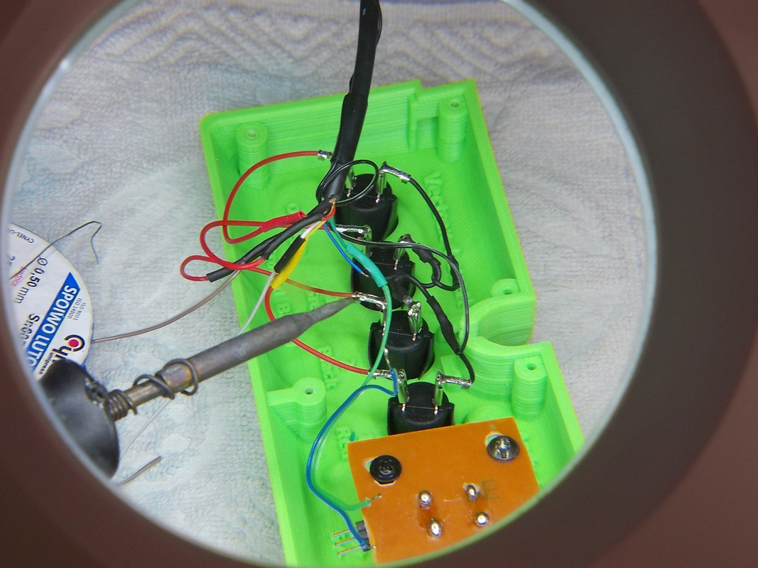

Με τις αντιστάσεις ενσωματωμένες, δεν υπάρχει μεγάλος κόπος στην εγκατάσταση.
Το έργο σιγουρεύτηκε

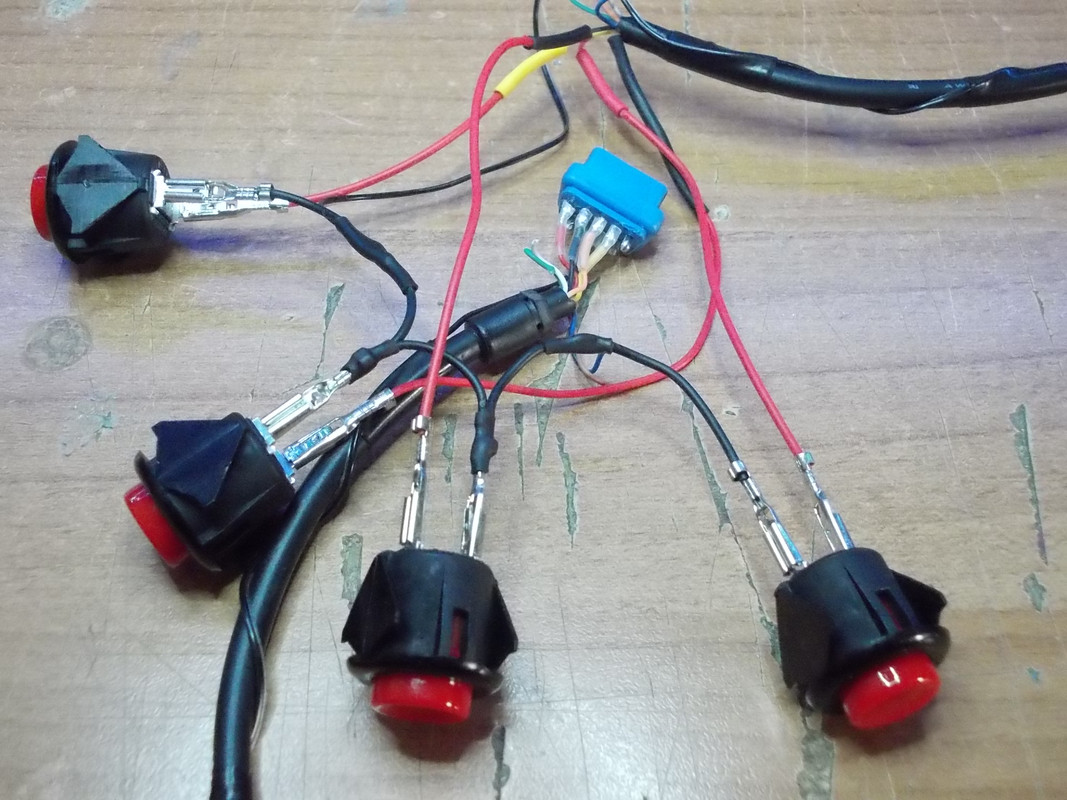

Αρχίζουν οι "γιρλάντες"
Πρώτα θα δοκιμάσω τα fire buttons. Δεν ξέρω, αλλά πάντα θεωρούσα απλούστερη την εγκατάσταση τους

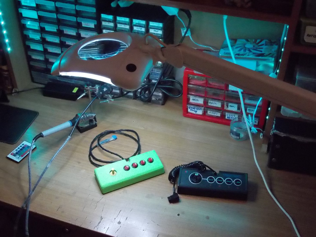

Όλα διάφανα, υπό άπλετο φως και πάντα κάτω από το φακό, με το ζεστό κολλητήρι να αχνίζει. Ο Αντώνης (@antnik ) φταίει για όλες αυτές τις ειδυλλιακές φωτογραφίες γιατί αυτός μου έδωσε πρώτος την έμπνευση και από τότε το έχω κάνει χούι! :D

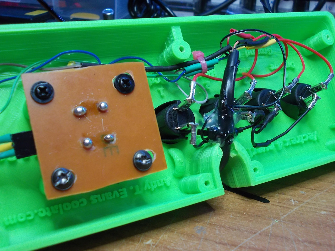

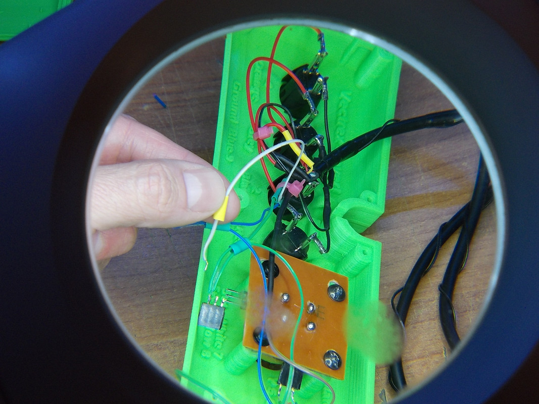

Προχωράμε και στις κατευθύνσεις. Εδώ είχα "σκαλώσει" αλλά ο Πέτρος (@sknipas ) μου έδωσε ένα καλό σπρώξιμο και η μηχανή πήρε πάλι μπροστά. Κάθε κατεύθυνση στο joystick έχει τρεις ακροδέκτες. Στις άκρες πάνε τα -5V και 5V και στο κέντρο το σήμα της κατεύθυνσης (X - Y) που καταλήγει στο αντίστοιχο pin της υποδοχής του controller.
Ένα βήμα πριν το κλείσιμο και λίγο ζεστή θερμόκολλα "ασφαλίζει" την θέση του κεντρικού καλωδίου ώστε να προφυλαχτεί η ηρεμία του κατασκευαστή από μελλοντικά "τραβήγματα".

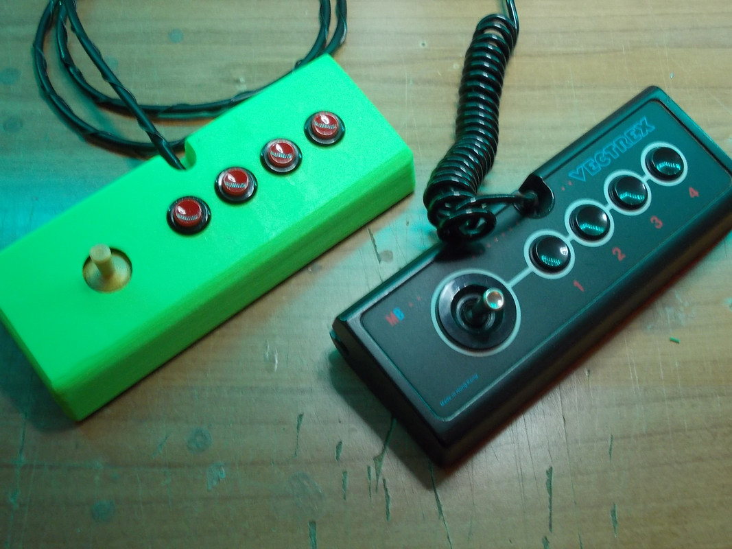

Ο παλιός είναι αλλιώς και ο νέος είναι ...πράσινος :D!
Ανάγλυφη και η κάτω όψη! Ο Πέτρος "τύπωσε" υπέροχο σχέδιο!

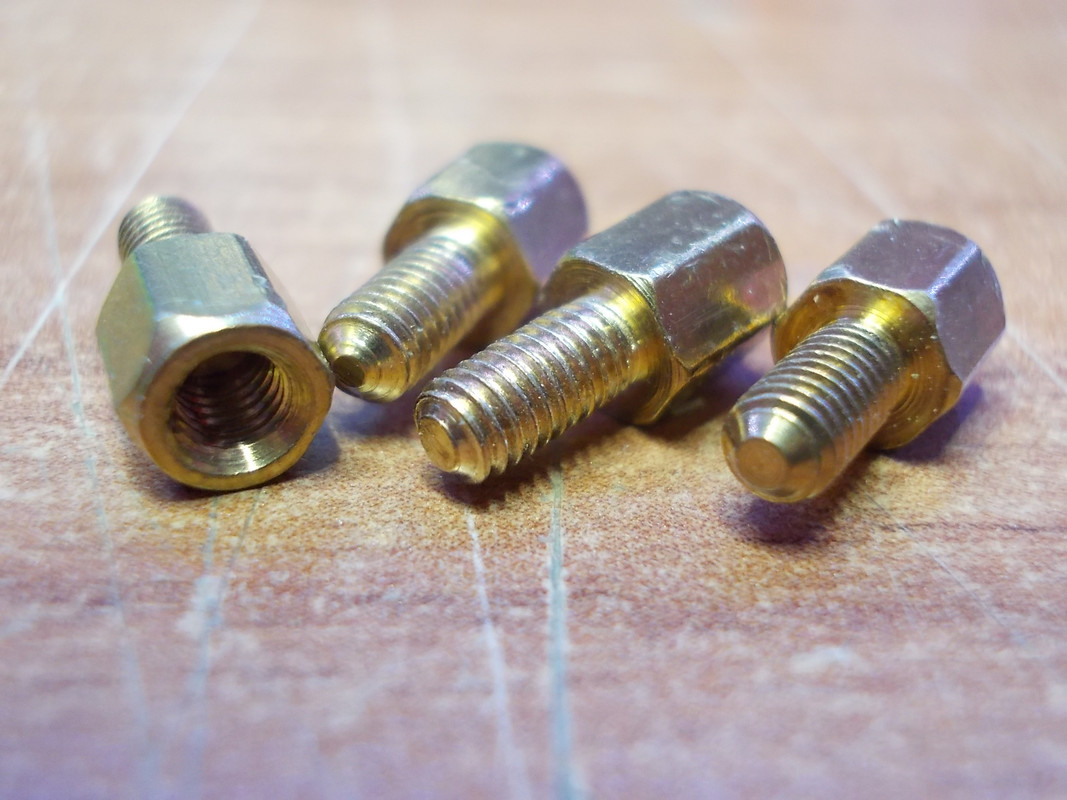

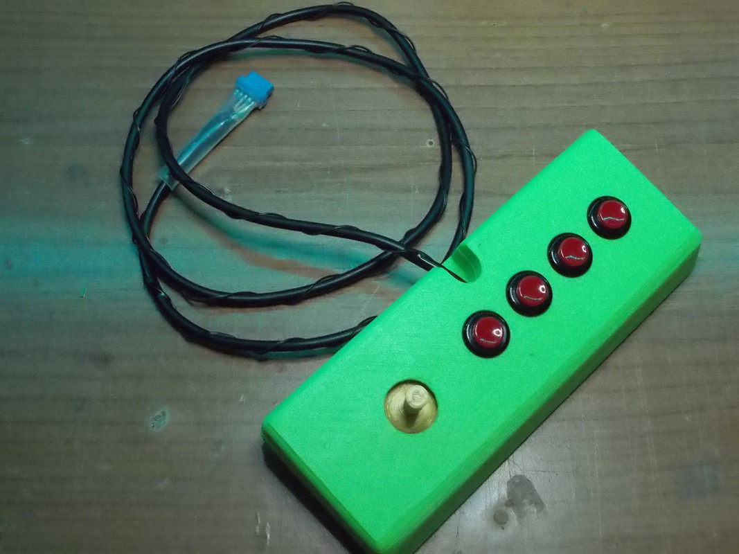

Αστερόβιδες για το "αστέρι" μου. Επτά και η θήκη ασφάλισε "αεροστεγώς".
Λίγο πριν την τελική δοκιμή
Στον πάγκο
Έρχεται και video ως τελική απόδειξη υπεροχής του! Ταχύτατη απόκριση και ντελικάτη κίνηση μπαλαρίνας στα ακροδάχτυλα...αλλά λίγο υπομονή μέχρι να το ανεβάσω...Good night προς το παρόν! :D
