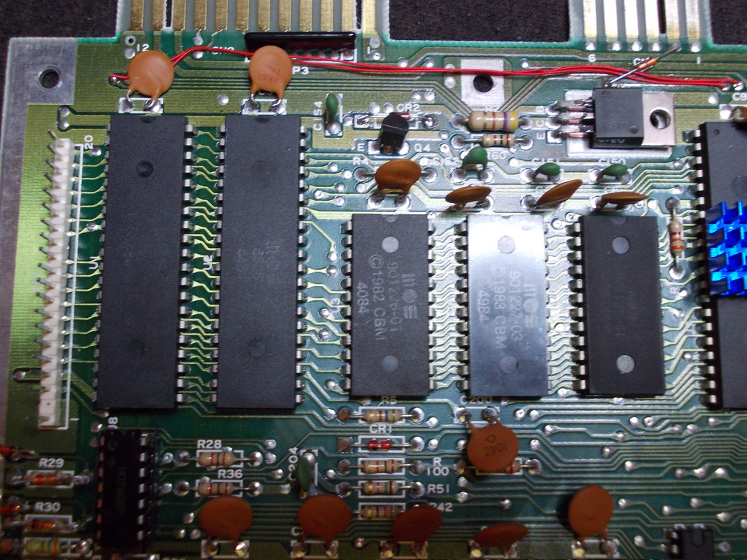

'Άλλαξα και το LS06 (Τοποθέτησα και βάση) και τρίχες κατσαρές. Device No Present -> ERROR :-(
Πληροφοριακά είχε κάψει και την δίοδο CR2 που ήταν επίσης καρβουνιασμένη και καμμένη. Το που πέρασε το ρεύμα και τι ζημιά έγινε, ένας Θεός ξέρει...
https://ist.uwaterloo.ca/~schepers/MJK/dnp.html
Ψυλλιάζομαι ότι πήρε μαζί του το 2ο CIA (@U2) chip...Αφού άλλαξα το 7406, αύριο θα γίνει έλεγχος όλων των ενδιάμεσων components όπως περιγράφονται στο παραπάνω διάγραμμα. Ελπίζω το CIA να έχει σωθεί...

χμ... έτσι όπως το κόβω (τελικά Γιώργο η τροφοδοσία μπήκε στο floppy και οχι στο Α/V ; ) και απο το schematic βλέπουμε πως στο pin1 & pin5 πήγαν τα 9v AC! οπότε σίγουρα 'πήρε' πράμα στο ...διάβα του. Δυστυχώς λόγω του AC μπορεί να πέρασε στο CIA#2 αλλα KAI στο CIA#1 (FLAG) :(.
Κλασικά μπορει να καηκαν μονο η δυγκεκριμένοι 2 εξοδοι των CIA και το υπολοιπο να λειτουργεί κανονικα ("άρπαξε" όμως οπως λέμε... και στο χωριό μου)
Ολα τα παραπάνω βέβαια ειναι υποθέσεις ...σύμφωνα με το schematic και την λογική.

ΑΚΡΙΒΩΣ όπως τα λες Alex! Βλέποντας το pinout εύκολα καταλαβαίνεις που πήγε και έκανε ζημιά το ρεύμα. Πρέπει να έγινε η ζημιά σε δυο συγκεκριμένες εξόδους των CIA γιατί όλο το υπόλοιπο μέρος τους λειτουργεί τέλεια. Τα διαγνωστικά δεν μπορούν να βοηθήσουν καθόλου γιατί δεν έχω την κατάλληλη καλωδίωση και ούτως ή άλλως μου βγαίνουν bad.
Πληκτρολόγιο, joystick λειτουργούν τέλεια. Το θέμα είναι ότι μη έχοντας θερμό αέρα, πρέπει να κόψω pins για να τα αντικαταστήσω και επίσης δεν έχω και ανταλλακτικά. Οι τιμές τους δε κάνουν την επισκευή ασύμφορη...

Για στείλε τον ασθενή απο εδώ... ΠΡΟΘΕΡΜΕΝΩ τον HOT AIR Station!
Θα βγάλουμε μια τα τσιπάκια (CIAs) -εχω ανταλλακτικά για δοκιμή- και βλέπουμε.
Αυτο που μπορει να γινει ειναι ας βγαλουμε μια τα CIA να μπουνε σε βασεις... να διαπιστωσουμε οτι φταίνε αυτά + τα αλλα που επισκεύασες George ,ετσι ωστε να είναι έτοιμος...οποτε αν στο μελλον ...αγοραστούν τα CIA να εινια πάλι λειτουργικός
