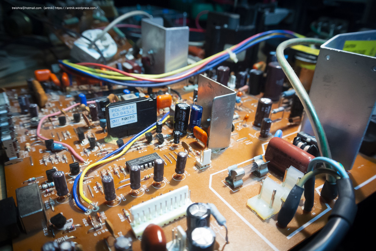

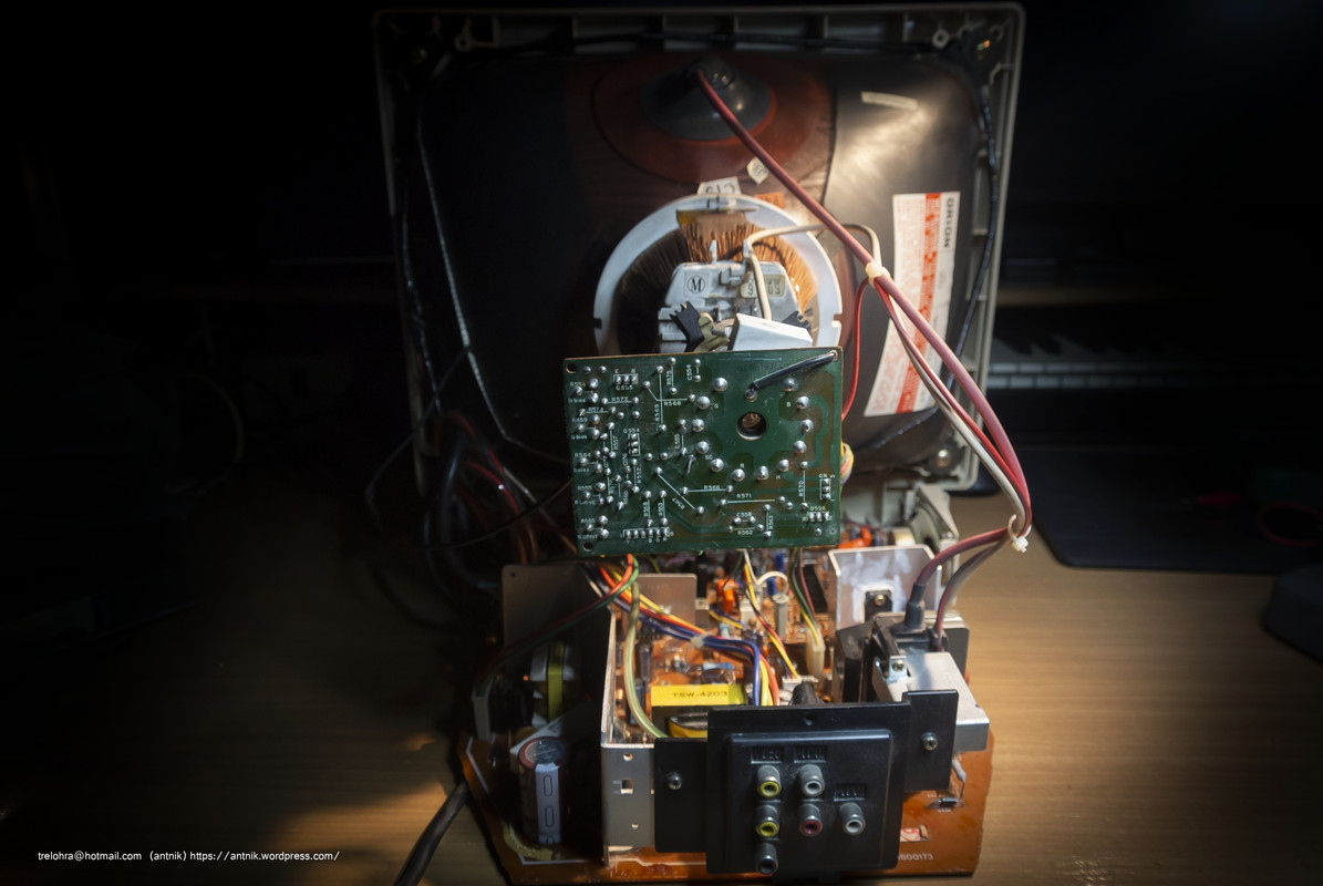

Μετά από πολύ καιρό , επιτέλους βρήκα λίγο χρόνο να ασχοληθώ με την συντήρηση ενός monitor Commodore 1802. Όπως έχετε καταλάβει και από άλλα post τα monitor είναι από τις αγαπημένες μου επισκευές . Το κακό είναι ότι θέλει χώρο και δεν μπορείς εύκολα να το μαζέψεις με όλα τα συναφή εργαλεία , οπότε πρέπει να ασχοληθείς και να τελειώσεις χωρίς διακοπές.

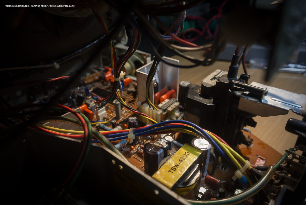

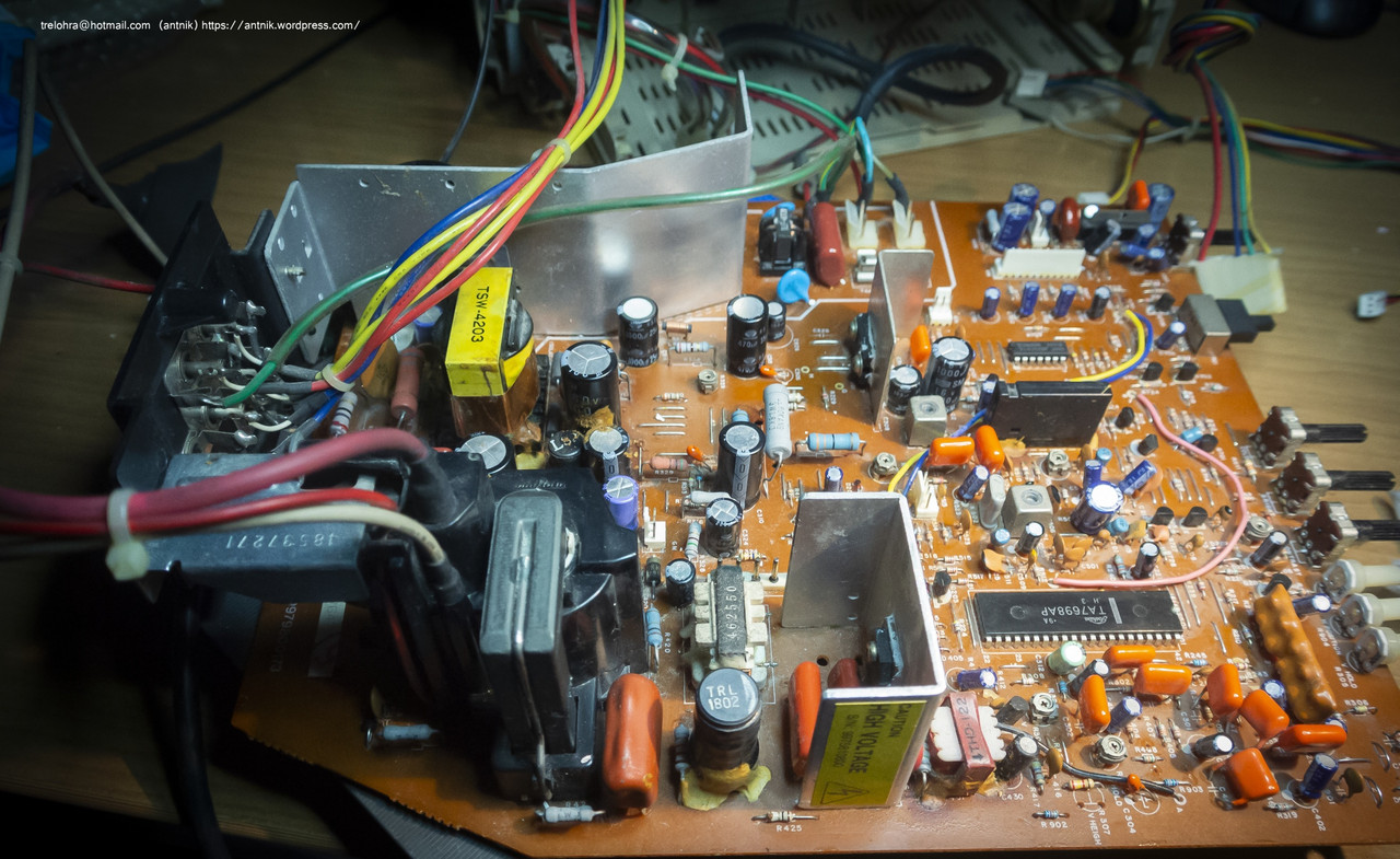

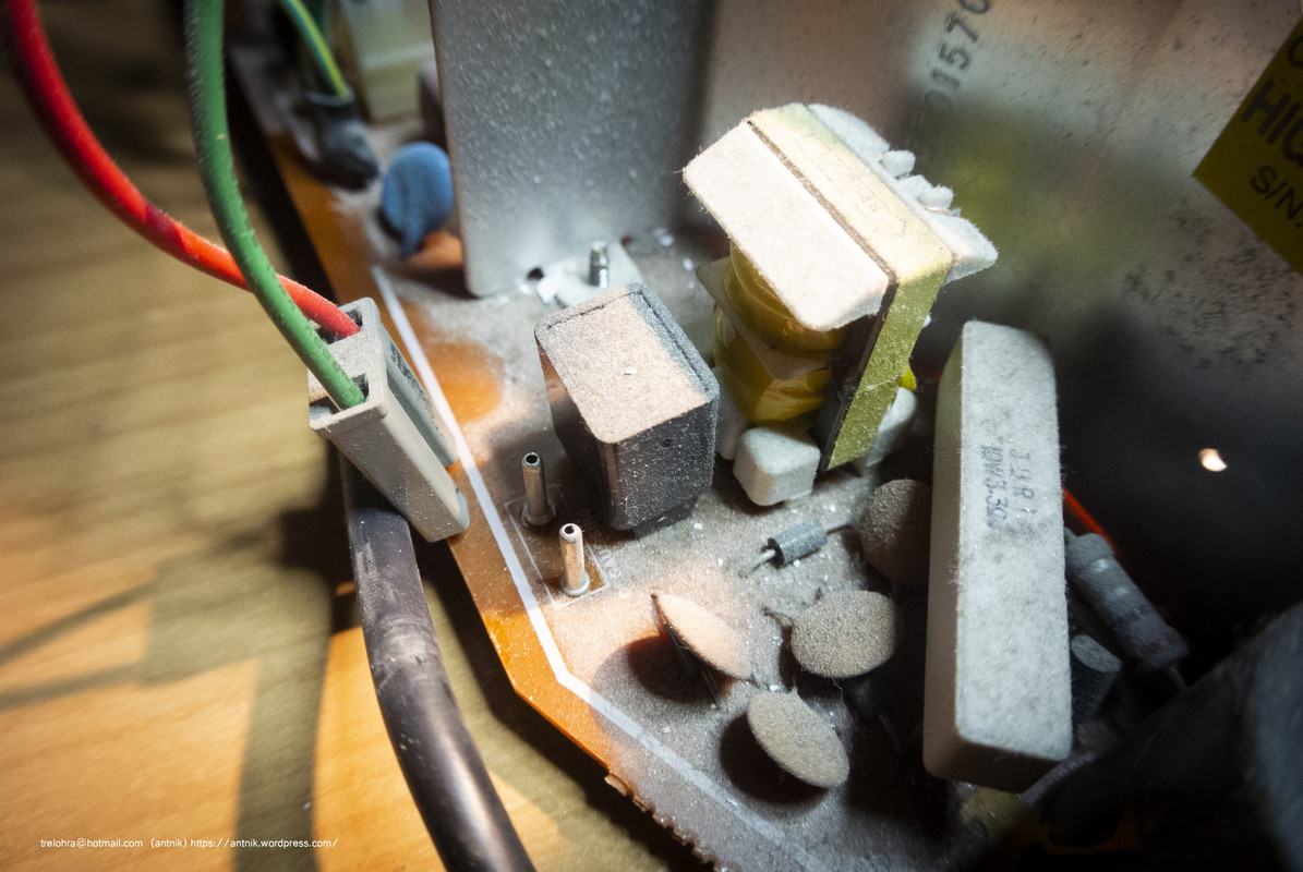

Ανοίγοντας το monitor έπαθα ένα μικρό σοκ βλέποντας μαρμαρόσκονη και κάτι σοφάδες μέσα στο monitor μαζί με την συνήθη βρομιά που μαζεύουν όλα αυτά τα χρόνια. Αν είχε στόμα θα ήταν ενδιαφέρουσα η ιστορία του.

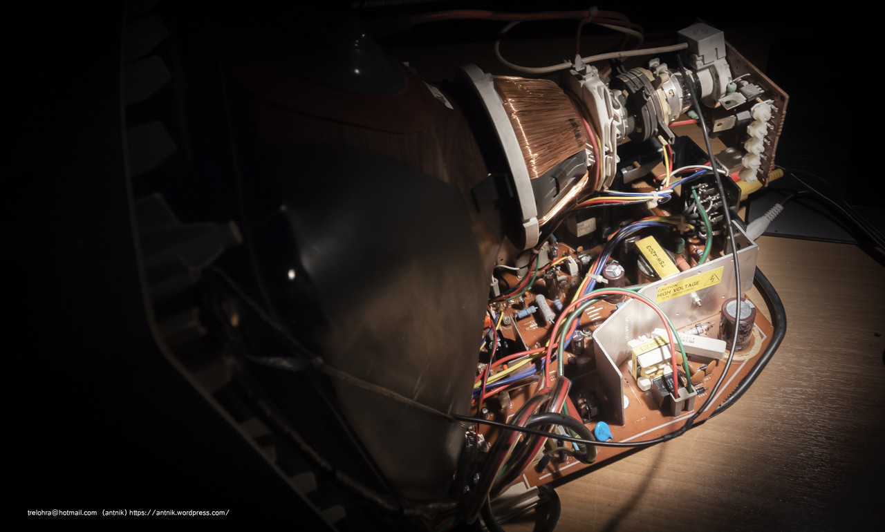

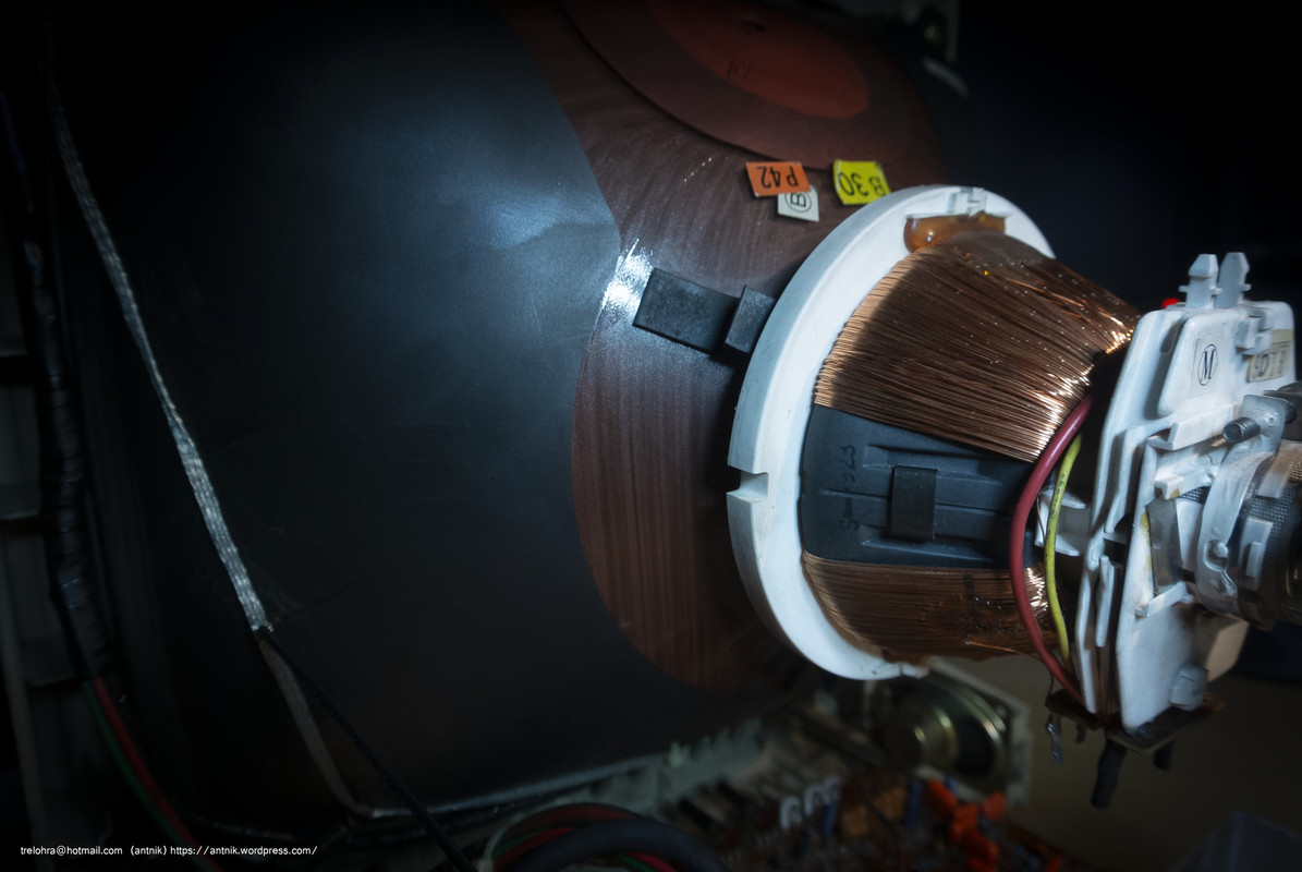

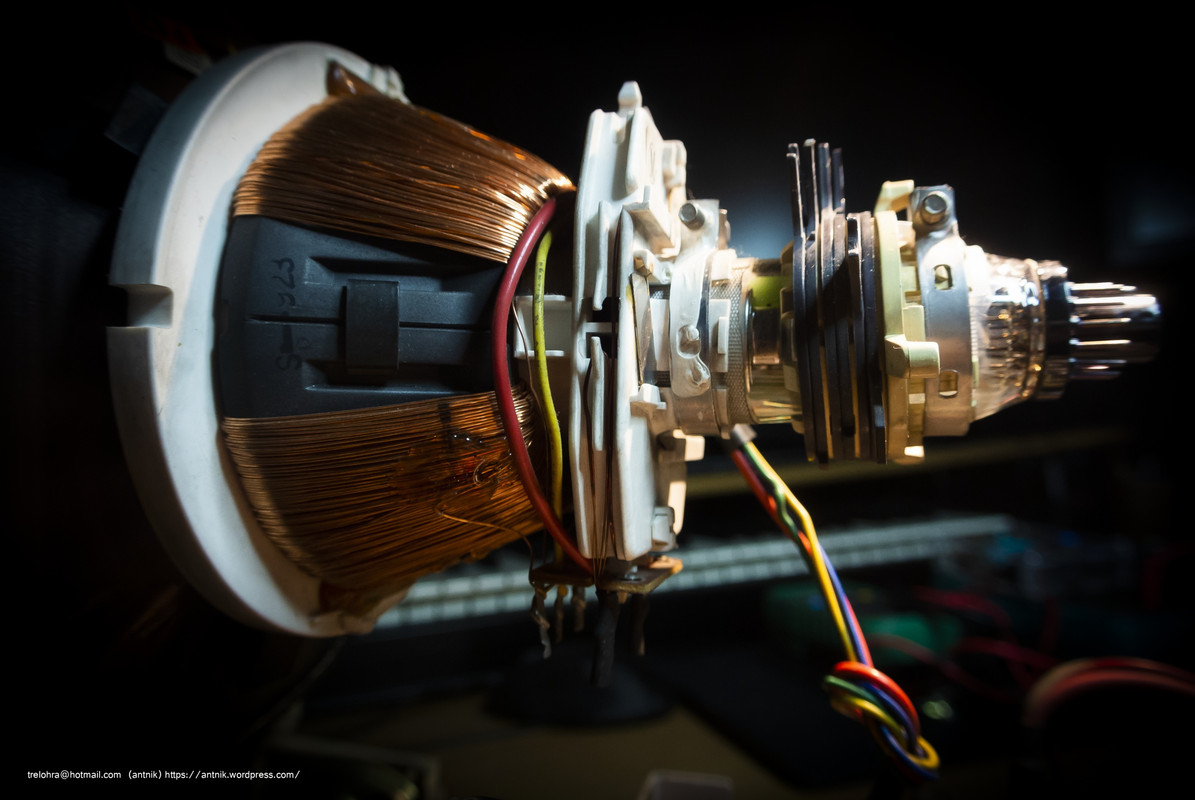

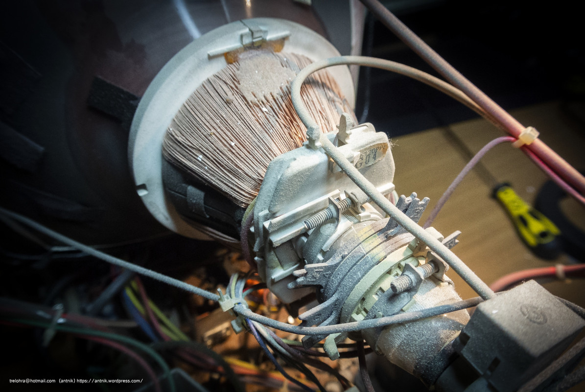

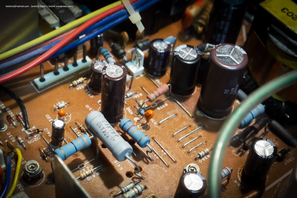

Αφού βγάλουμε προσεχτικά την βεντούζα αποφορτίζοντας την οθόνη ξεκινάμε. Πινελάκι για να φύγουν οι σκόνες, σπρέι με λιπαντικό σε πανάκι για καθαρισμό της οθόνης και πανάκια με τσιμπίδα για καθαρισμό του board.

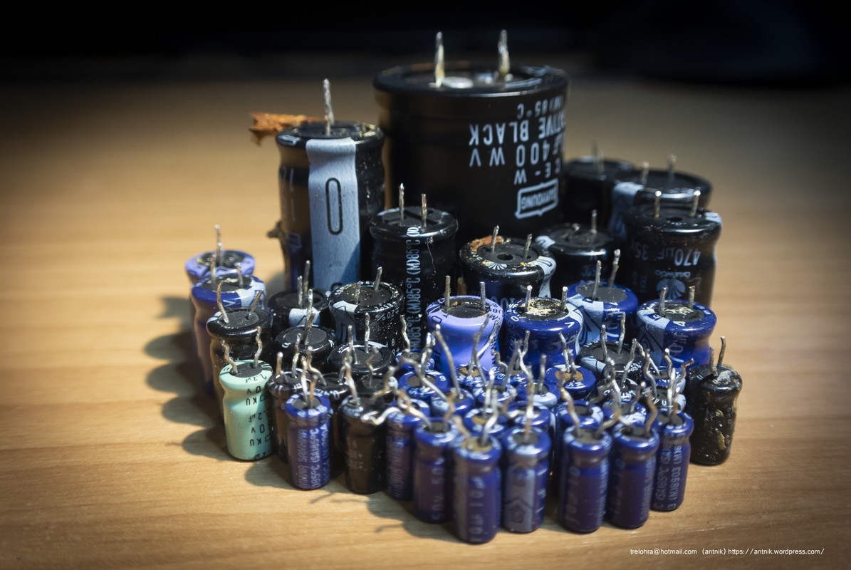

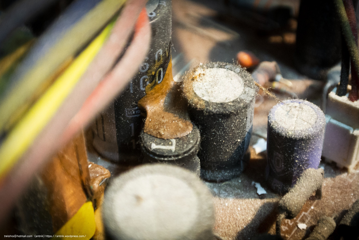

Αφού έχουμε φέρει τον καθαρισμό του monitor σε ένα καλό βαθμό, ξεκινάμε αλλαγή πυκνωτών και με κάθε αφαίρεση πυκνωτή καθαρίζουμε την γύρω περιοχή και αντικαθιστούμε με καινούργιους

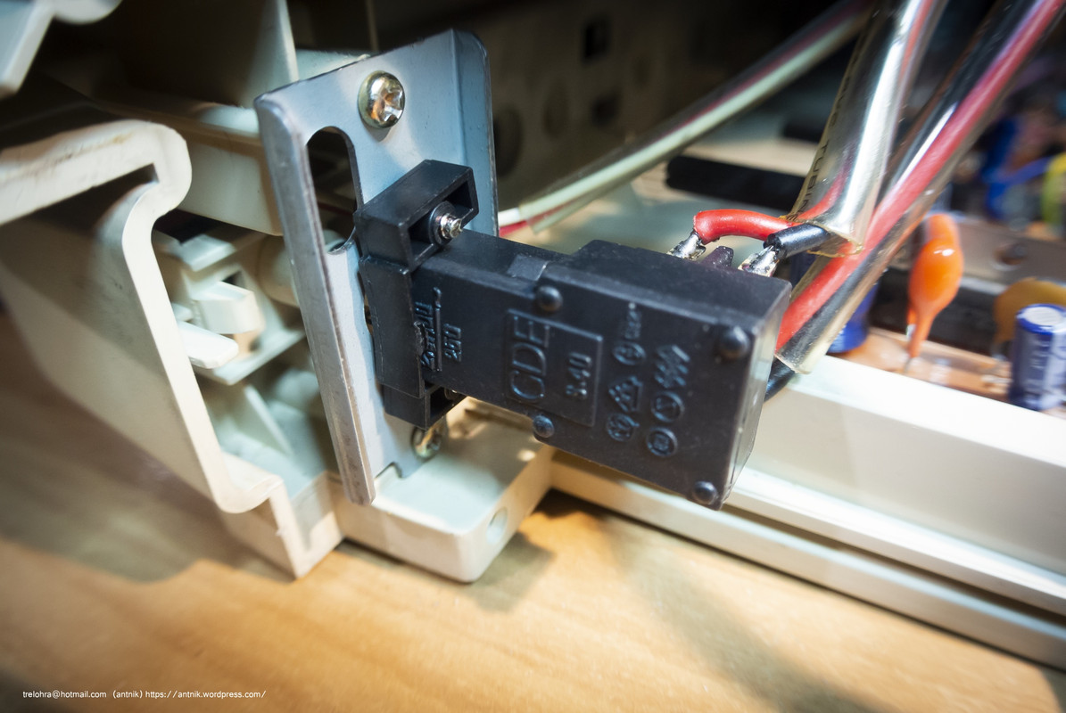

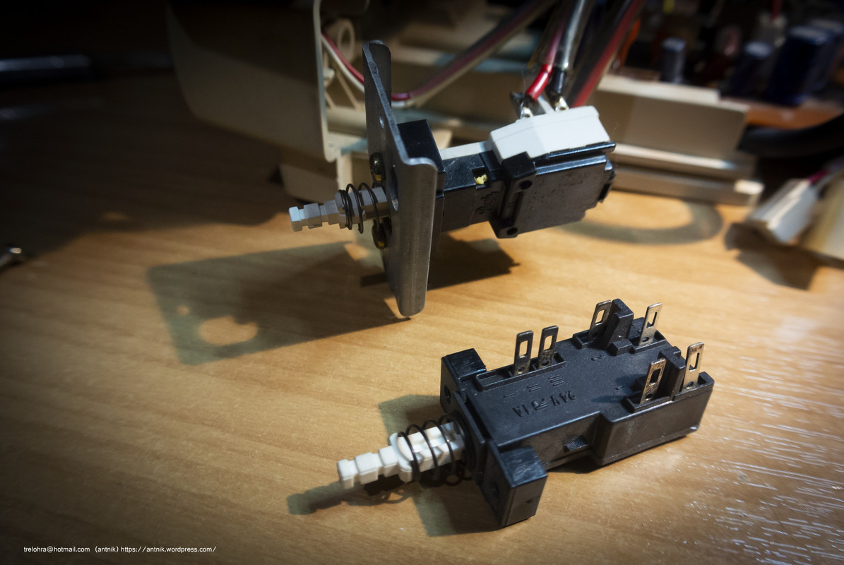

Αλλαγή και στο Power Switch που σχεδόν σε όλα τα μόνιτορ μετά από τόσα χρόνια δεν κρατάει την θέση του ON/OFF
και συναρμολογούμε

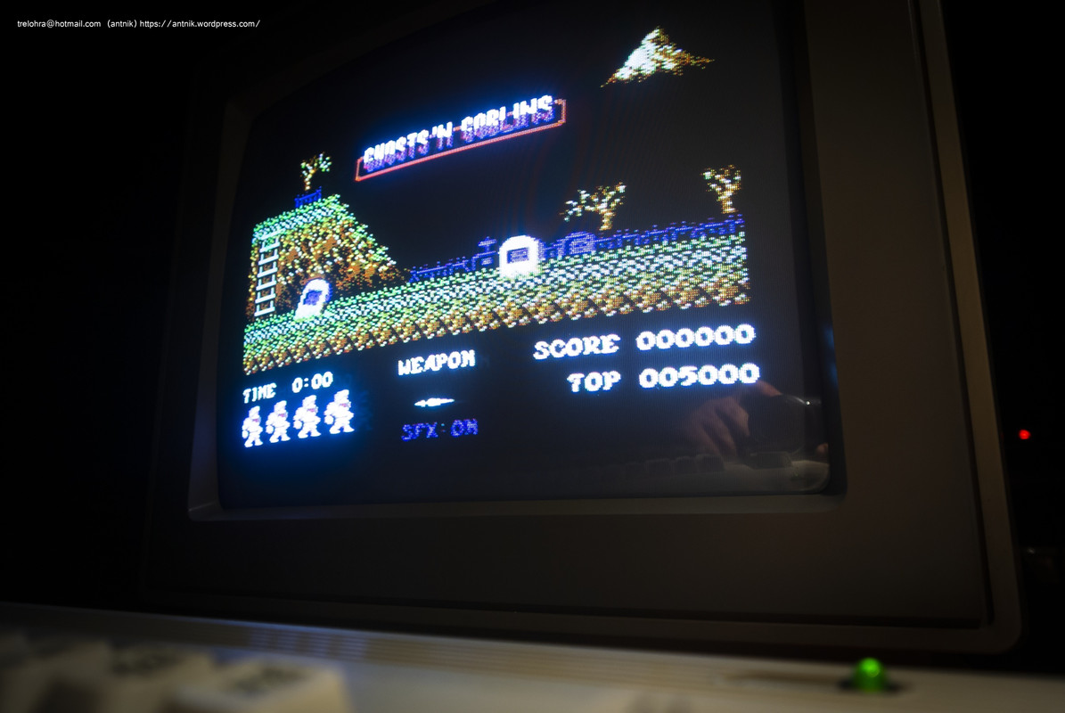

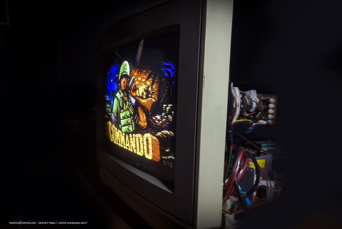

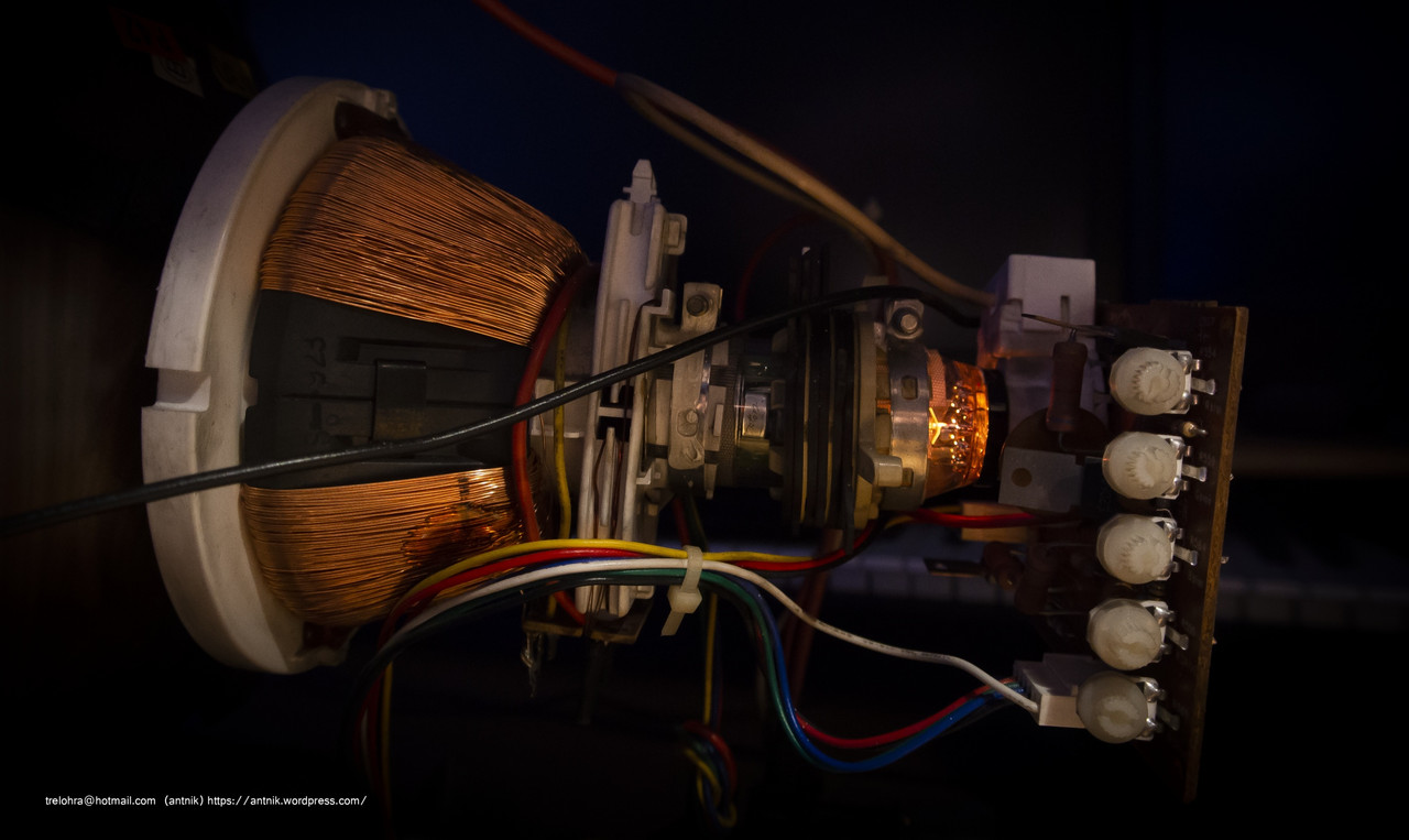

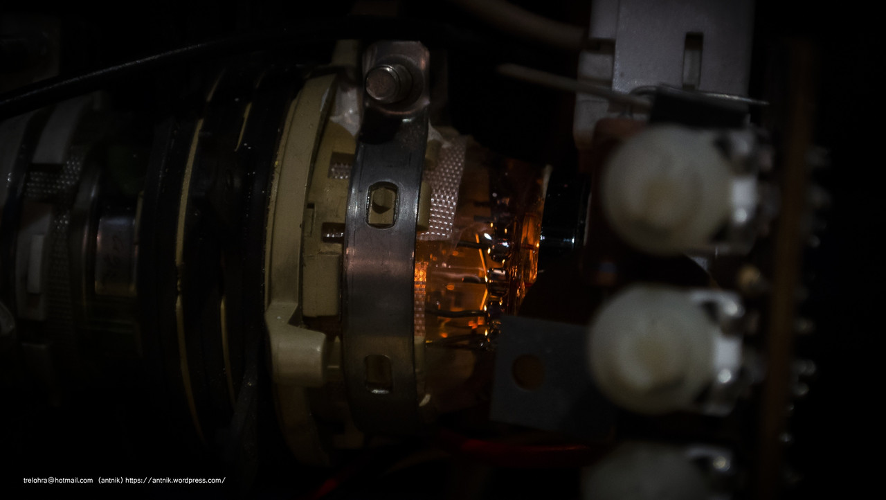

Ώρα για δοκιμή όπως είναι ανοιχτό το monitor. To πρώτο test δοκιμής είναι να το αφήσω για μια ώρα ανοιχτό.

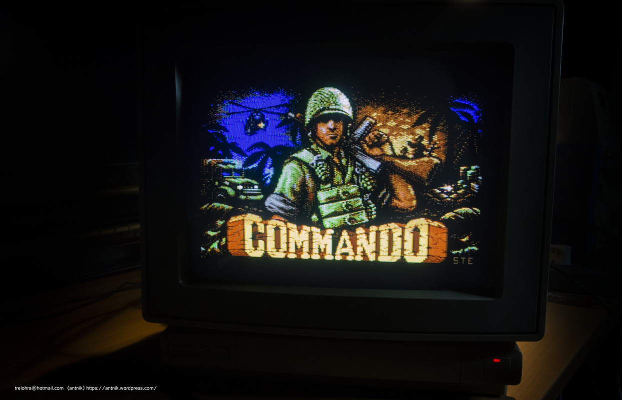

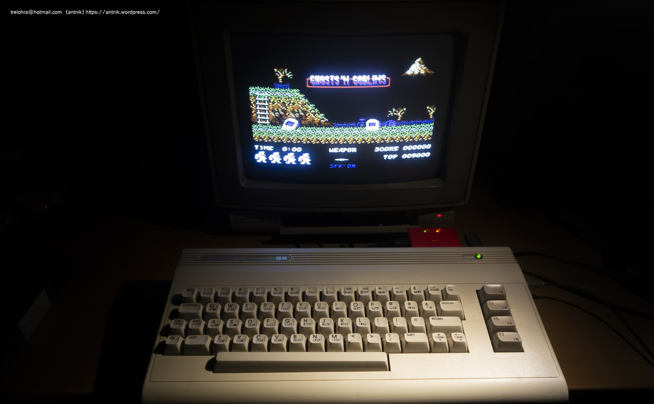

Τέλος κλείνουμε τα καπάκια και ώρα για δεύτερο τεστ άλλη μία ώρα εκτός αν σε συνεπάρει το παιχνίδι και πας παραπάνω.
5,870
Respect. Τι να πω. Αγαπημένη φωτογραφία μου ; Την ωρα που δουλέυει το μονιτορ και τράβηξες φωτό το πυροβόλο...πιου πιουυυυ :)

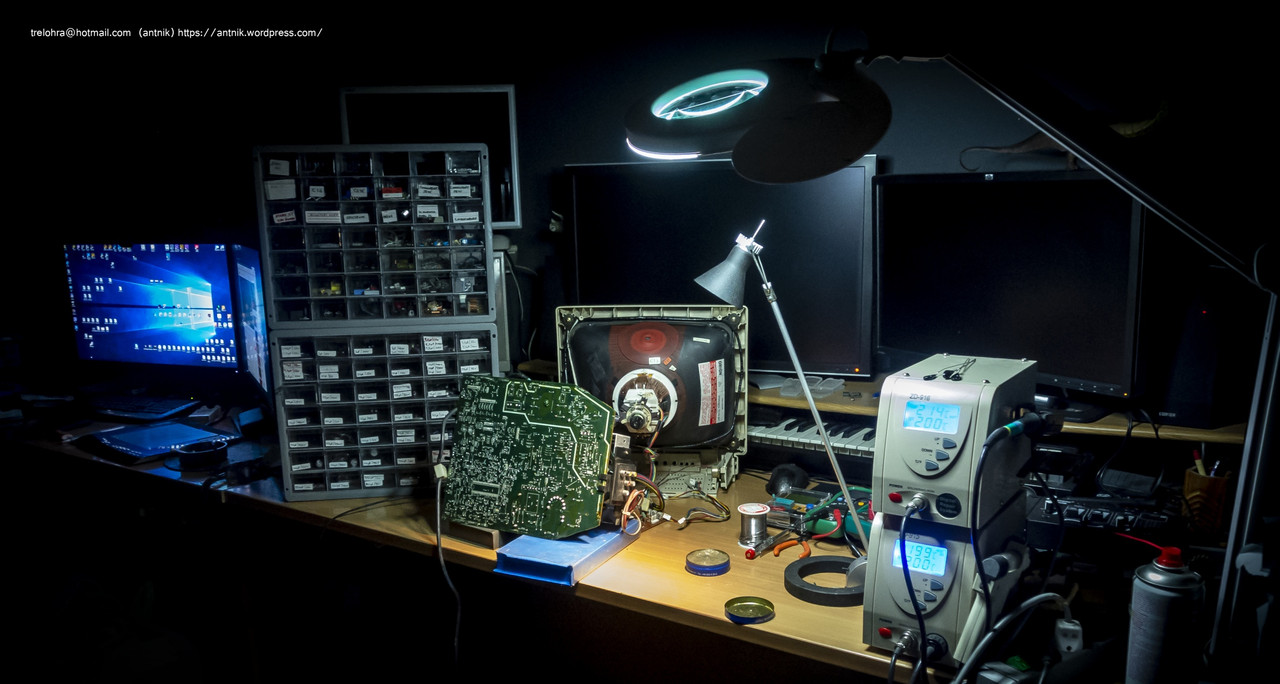

Y.Γ : Ποιο rework station είναι αυτό που έχεις εκεί ;
Ημουν σίγουρος ότι αυτή η φωτό θα σου άρεσε.:D
Σταθμός κόλλησης ZD-915 και αποκόλλησης ZD-916. Οι ποιο προσιτοί σταθμοί από οικονομική άποψη για το hobby μας.

β) Βλέπω σημαντικό πλήθος πυκνωτές! Αν επιτρέπεται, πόσο περίπου είναι το κόστος αγοράς νέων? Είναι απαραίτητη η αλλαγή όλων?

Ευχαριστώ φίλε. Ναι ναι λειτουργούσε για αυτό και στον τίτλο έγραψα συντήρηση. Η αλλαγή πυκνωτών είναι κάτι που το κάνω για μένα. Τους παλιούς τους μετράω κάποιοι είναι καλοί κάποιοι όχι τόσο αλλά γενικώς το κάνω σε όλα τα monitor που έχω για να έχω το κεφάλι μου ήσυχο με την λογική ότι ένας κακός πυκνωτής μπορεί να σου δημιουργήσει βλάβη σε άλλο ηλεκτρονικό μέρος του monitor. Το κόστος είναι από 15 μέχρι 25 ευρώ.
