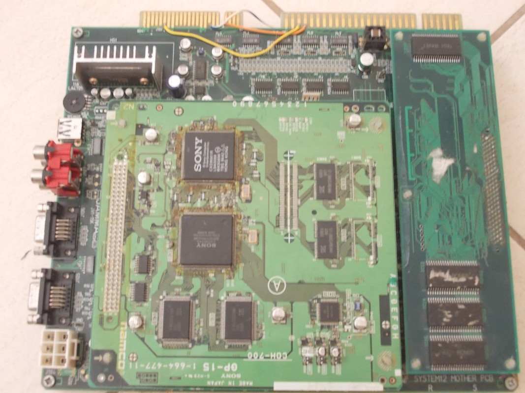

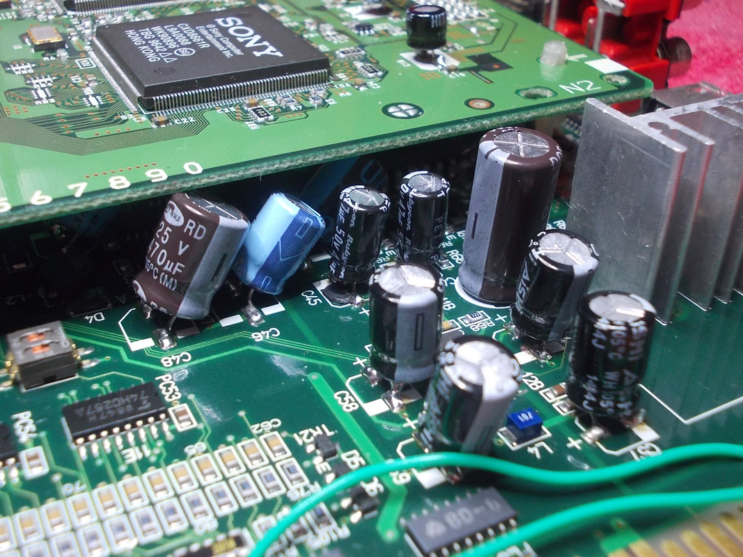

To show ξεκινά με την Tekken TAG Tournament. Η πλακέτα είχε κάποια προβληματάκια με το boot (δεν αναγνώριζε αμέσως την τηλεόραση) και αργούσε χαρακτηριστικά να μπουτάρει. Ο ήχος ήταν καλός αλλά εγώ τον ήθελα καλύτερο :mrgreen: ...πιο γεμάτο και πιο ζωντανό :lol:

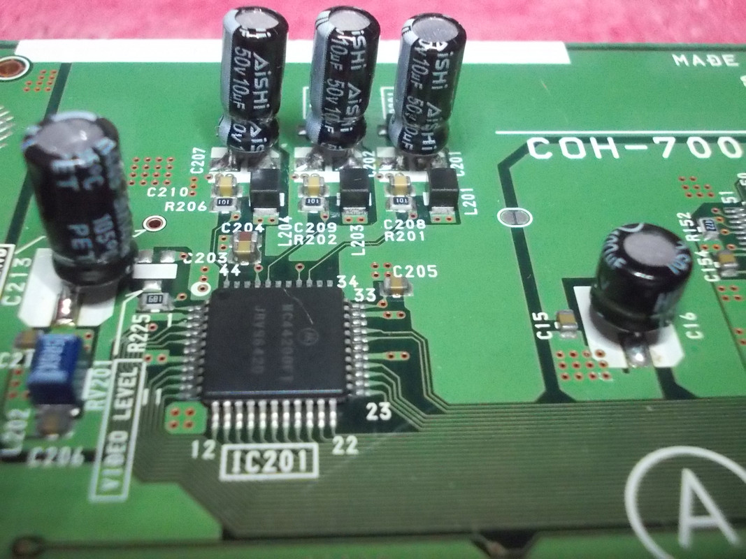

Ήταν επιτακτική η ανάγκη καθαριότητας και κάποιοι smd caps από την επάνω πλακέτα ήταν χτυπημένοι και παραμορφωμένοι (ενώ ένας είχε εξαφανιστεί εντελώς) από πιθανά χτυπήματα της χρήσης της μέσα σε cabs από τον arcade operator. Τέλος αντικαταστάθηκαν (φυσικά με brand new) battery holder και coin cell battery :shifty:
Πριν :

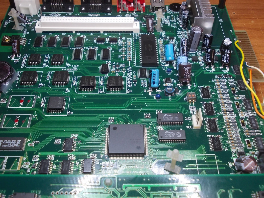

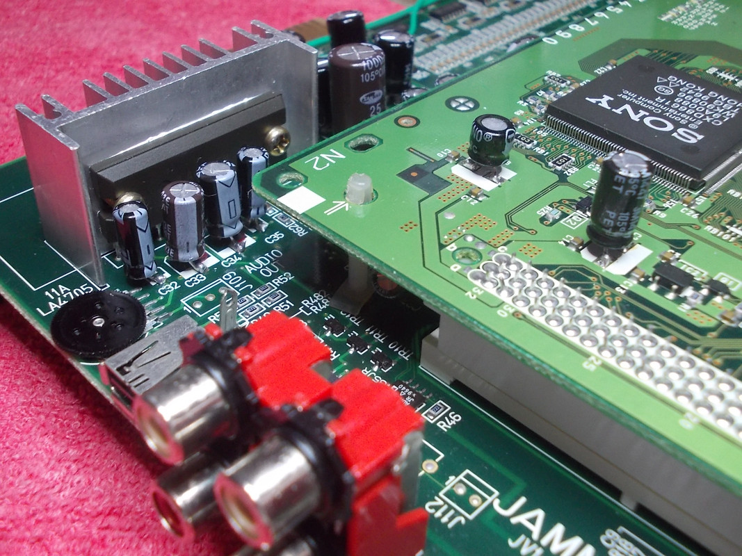

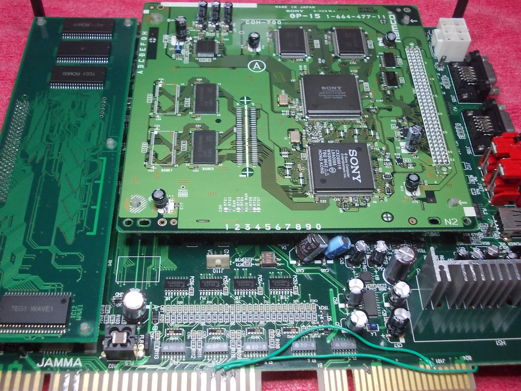

Μετά (καθάρισμα / γυάλισμα / recap) :
Όλοι οι smd caps, είχαν διαρροή και αντικαταστάθηκαν από κανονικούς (με τεχνική A-LA- GameGear ;) )

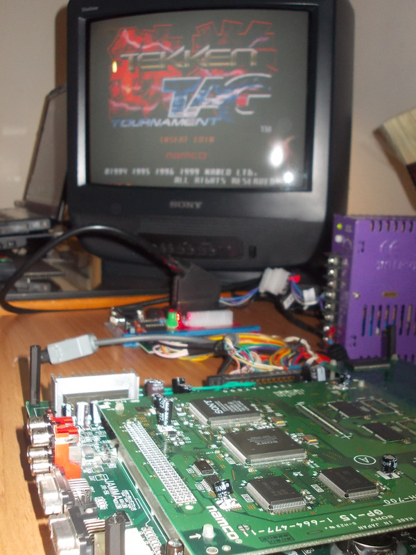

Το παιχνίδι τώρα μπουτάρει σφαίρα, τα χρώματα είναι καθαρά και ζωντανά και ο ήχος καμπάνα ! ...Need more ? :lol:
Να 'σαι καλά ΑΡΧΟΝΤΑ subzero79 ! Τώρα μένει μόνο να εξασκηθώ καλά για να σε κοντράρω στα ίσια ! :lol: :lol: :lol:

Να 'σαι καλά Φωτάρα ! ...υπ'όψην ότι αυτή η πλακέτα είναι ουσιαστικά το διαμορφωμένο, σε arcade μορφή, hardware ενός PlayStation 1 (on steroids :D ), μόνο που το παιχνίδι έρχεται σε γραμμένο σε eproms ;) (είναι η μακρόστενη πράσινη σκούρα πλακετίτσα που βρίσκεται στο πλάι με τις eproms από επάνω).
