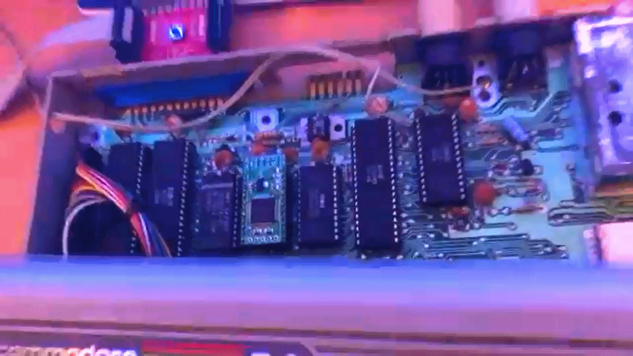

Ο Thomas μου έστειλε έναν σκασμό καινούργια πράγματα...άλλα δώρα και άλλα σε τιμή μόνο υλικών (δηλαδή δώρα!). Μέσα στην ΚΟΥΤΑ που παρέλαβα σήμερα ήταν και αυτό...Αναλυτικό review αργότερα (πολύ αργότερα) γιατί τώρα είμαι πολύ κουρασμένος. Το παρόν είναι μια "προσωπική" έκδοση, πάνω στο τελευταίο εναπομείναν module.
Φυσικά το πρόσφερα "βορά" στην κοιλιά του τέρατος, που το κατάπιε με μεγάλη ευχαρίστηση! :D
Αυτός ο C64 (breadbin mobo), μόνο Commodore δεν είναι πλέον...:lol::lol::lol:
634
ΕΕΕΕΕΕΕΕ!!!! Άλλο ένα τέτοιο και φεύγω ε!!! Που είναι το unsubscribe;;; Δε θα με πεθάνετε εσείς εδώ μέσα!!!:lol::lol::lol::lol::lol::rofl::rofl::rofl::rofl::rofl::rofl::rofl::rofl::rofl::rofl::rofl::lol::lol::lol::lol::lol::lol::lol::lol::lol::lol::rofl::rofl::rofl::rofl::rofl::rofl::rofl::rofl::rofl:

Ωωω! μ@μ@το προτζεκτακι και αυτό!!
Geo ποιον stm32f ARM φοράει?
