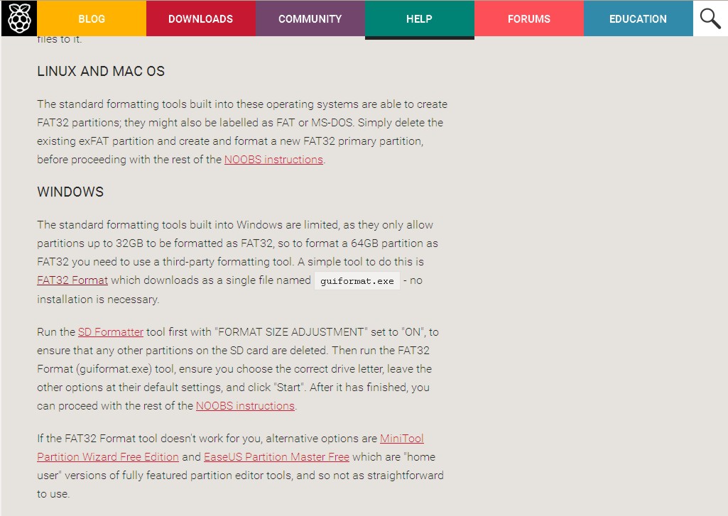

- Φορμάρισα την καινούργια SDXC 64Gb κάρτα σε περιβάλλον Windows, με τη βοήθεια του SD Formatter v.4.0
Είχα ενεργές τις εξής επιλογές :
Το format έγινε -FAT32- και η κάρτα αναγνωρίστηκε από τα Windows μόνο κατά το ήμισυ
Προχώρησα όμως με το εργαλείο guiformat.exe ( http://www.ridgecrop.demon.co.uk/index.htm?guiformat.htm ) όπου ολοκλήρωσα το φορμάρισμα σε FAT32, ολόκληρης της κάρτας (ως ένα partition).
Με άλλα λόγια έκανα ΑΚΡΙΒΩΣ ότι περιγράφεται εδώ :
https://www.raspberrypi.org/documentation/installation/sdxc_formatting.md

...κι έβαλα και το screen, από το https://www.raspberrypi.org/documentation/installation/sdxc_formatting.md
