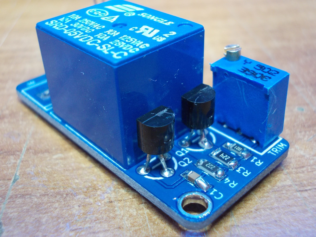

Κάποιος καλός κύριος λοιπόν, ονόματι SukkoPera με καταγωγή από Ιταλία, πρόθυμος να βοηθήσει τους fans, πήρε το αρχικό σχέδιο του Ray και το εξέλιξε. Τι έχουμε εδώ;
Μια μικρή σε διαστάσεις κατασκευή, που μπορεί να μπει αυτούσια στο εσωτερικό του μηχανήματος. Η τοποθέτηση της εξαρτάται από το μοντέλο της μητρικής που διαθέτουμε. Για VIC20 χρειάζεται να γίνει η εξής επέμβαση που περιλαμβάνει κόψιμο ενός δρόμου

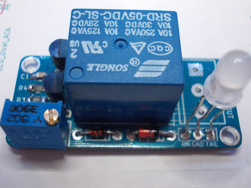

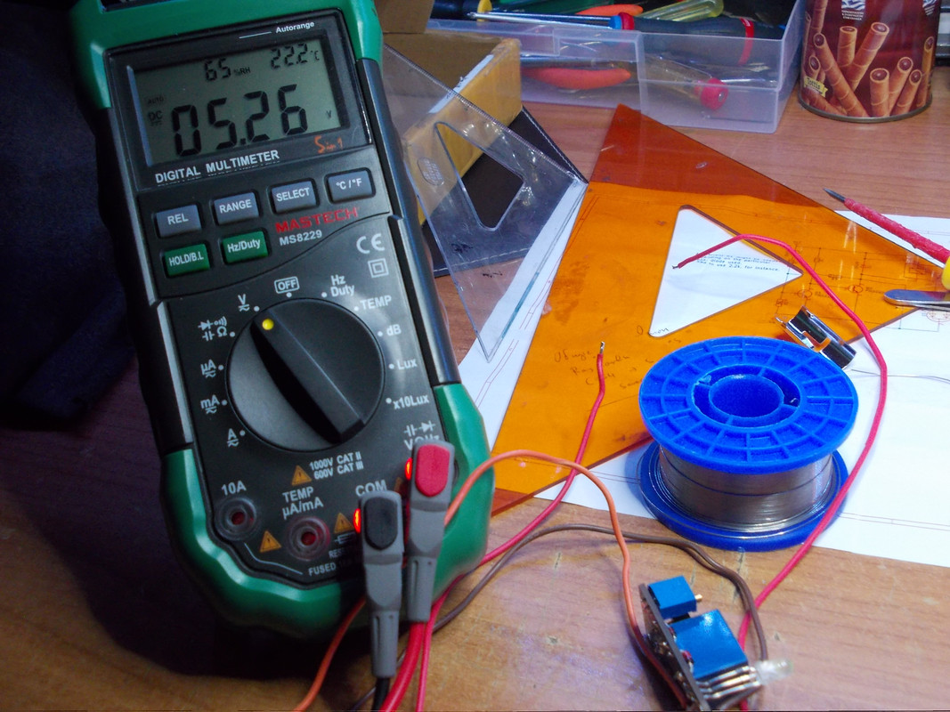

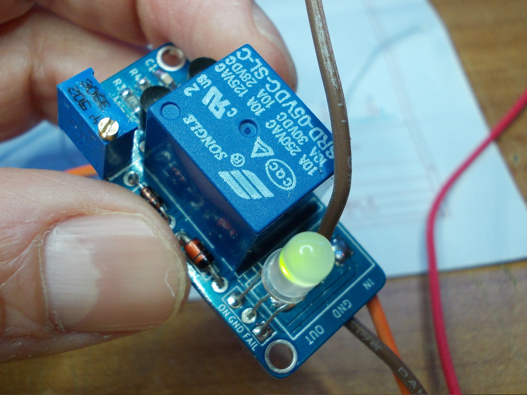

Τότε (και καλώς το σκέφτηκε ο Άκης, αφού συμπεριέλαβε στην αποστολή και τα απαραίτητα βύσματα DIN) προχωρούμε σε κάτι εξωτερικό, κάτι που θα παρεμβάλλεται μεταξύ τροφοδοτικού και μηχανήματος, κάτι που θα δράσει ως ασφάλεια διακόπτοντας αυτόματα την τάση τροφοδοσίας αν η τελευταία υπερβεί ένα όριο. Το όριο διακοπής τής τάσης το ρυθμίζουμε εμείς μέσω του ενσωματωμένου trimmer. Δεν θα πρέπει να υπερβαίνει τα 5.47V , τιμή που θεωρείται από ορισμένους ως το ανώτατο όριο αντοχής, πρωτίστως των rams. Το δικό μου βγάζει σταθερά 5.26V.
Η διαδικασία δεν είναι ότι πιο εύκολο. Μου θύμισε ρύθμιση του αζιμούθιου της κεφαλής του κασετοφώνου. Τολμώ να πω ότι κάποια στιγμή νόμισα ότι τα είχα κάνει "μούσκεμα" με τα smd chips και είχα καταστρέψει το δώρο του φίλου μου...και ποιος τον άκουγε μετά! :D
Δεν ήταν όμως έτσι.

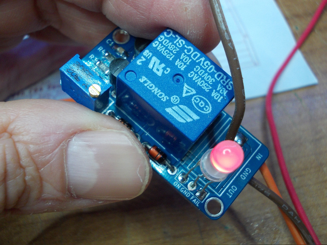

Κόκκινο λαμπάκι σημαίνει ότι η τάση εισόδου μπαίνει "μπόσικη" μέσα στο μηχάνημα. Το saver σταματάει την τάση εξόδου (την πάει περίπου στο 1V) σταματώντας και το μηχάνημα που απουσία αυτής θα είχε απανθρακωθεί
Πράσινο σημαίνει τέλεια λειτουργία, όλα πρίμα και τα νεύρα μας στη θέση τους!

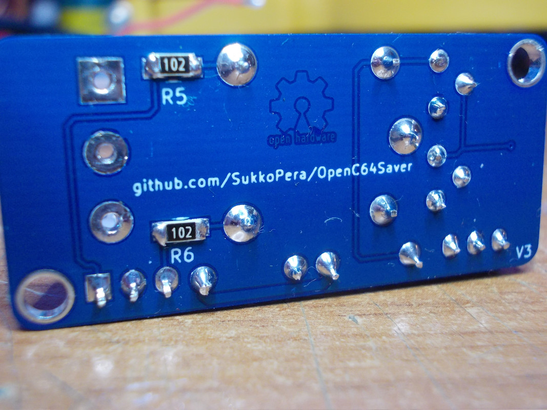

Στο παλιό, καλό, πολύ γνώριμο πλέον GitHub θα βρείτε τα πάντα υπό το αυστηρό και σεβαστό πλαίσιο Open Source...αλλά...Ναι, με ένα "αλλά"! Τα gerber files είναι κλειδωμένα, με το συμπιεσμένο zip να απαιτεί password, που δεν μπορείτε να βρείτε ή να αναζητήσετε πουθενά.
Τούτο γίνεται φυσικά για να προστατευθεί ο τελικός χρήστης - καταναλωτής, από τους αισχροκερδείς εμποράκους που ενώ η πλακέτα κοστίζει ας πούμε 5$, μαζί με κόπο και υλικά +25%, είναι απαράδεκτο να φτάνει μέσω Ebay σε τιμές που ακουμπάν ουρανό (μαζί με τ'άστρα). Όλα αυτά δεν αποτελούν δικές μου απόψεις, αλλά του ίδιου του δημιουργού που εκπόνησε κι έχει εξελίξει το σχέδιο της κατασκευής στην 4η έκδοση του. Εμείς είχαμε την έκδοση με SMD components αλλά λόγω της δυσκολίας συναρμολόγησης, ο δημιουργός την μετέτρεψε σε απλή through holes. Μπορείτε βέβαια να παραγγείλετε έτοιμες πλακετίτσες από το PCBWay κάτι που δεν θα σας συνέστηνα αποκλειστικά και εξαιτίας της αποστολής με DHL. Είναι νωπές οι μνήμες πιστεύω από την κοροϊδία με τα τελωνεία, που λίγο ή πολύ την πατήσαμε όλοι μας με ιδιωτικές εταιρείες courrier και αποστολές από χώρες εκτός ΕΟΚ.

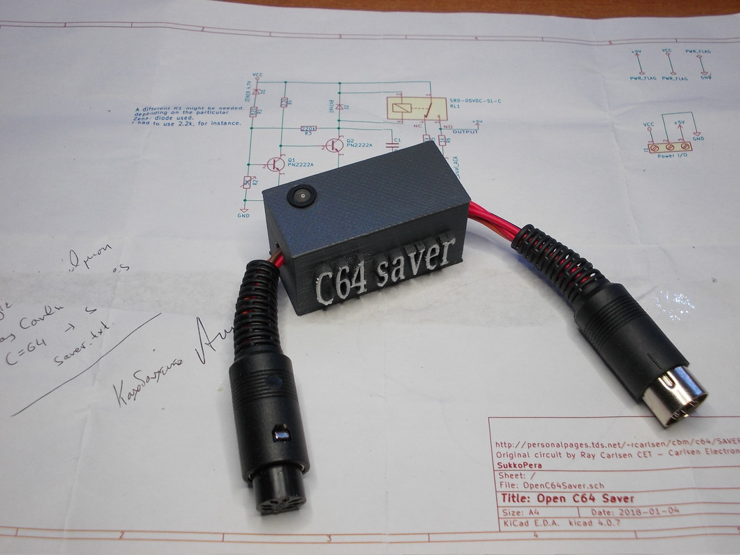

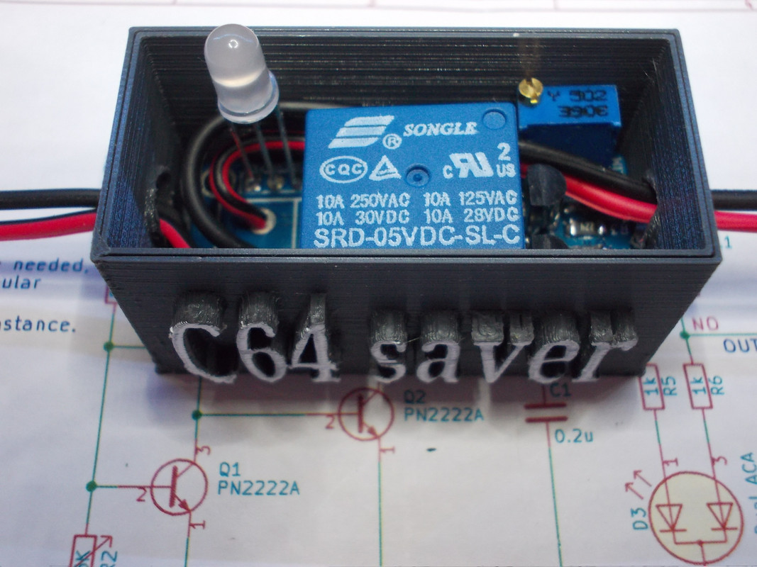

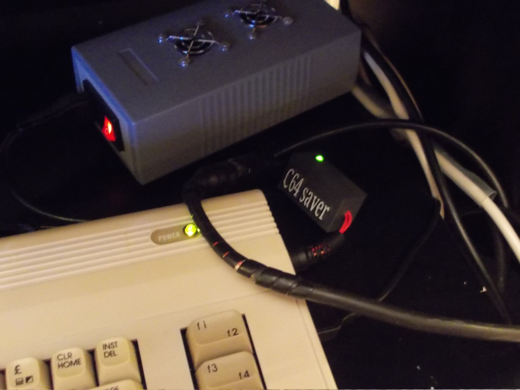

Αρκετά με την γκρίνια. Επανέρχομαι στην κανονικότητα και σας επιδεικνύω ξεδιάντροπα αλλά και υπερήφανα το τελικό αποτέλεσμα ενός πολύ ευχάριστου απογεύματος, που θα αποτελέσει από εδώ και πέρα την ιδανική παρέα όλων μου των Commodoreων...Για να κοιμάμαι ήσυχα βρε αδερφέ! :)
Ο Άκης μερίμνησε όπως βλέπετε, εκτός από τις χειρόγραφες ευχές του που αχνοφαίνονται στην παραπάνω φωτογραφία, να μου εκτυπώσει και να στείλει κι ένα υπέροχο κουτάκι που έμελε να στεγάσει την ηρεμία μου και να χαρίσει την τελική πινελιά αρτιότητας. Kudoz για άλλη μια φορά, φίλε μου!

Επρεπε δλδ να γινουμε αρτηριοσκληρωτικοι δλδ και μετα απο 30 χρονια να βγει ενα circuit breaker για να κανουμε ζεν.
Αξιζει με τα 1000% . Ωραια δουλεια φιλε Γιωργο και εχεις και το κεφαλι σου ησυχο.
Θα μπορουσε ανετα να στεγαστει μεσα στο τροφοδοτικο για να μην εχεις 2 κουτακια.
7,056
5,548
Έτσι είναι Bill! Ευχαριστώ!
Για να πούμε την αλήθεια, σκέφτηκα κι εγώ να το στριμώξω μέσα στο τροφοδοτικό μαζί με μια ωραία οθόνη που θα δείχνει cool, αλλά πρώτον ο Άκης έκανε τον κόπο και μου τύπωσε 3D κουτί οπότε έπρεπε να το (και να τον) τιμήσω και δεύτερον επιφυλάσσομαι να φτιάξω αργότερα, από την αρχή ένα δεύτερο τροφοδοτικό. Εκεί όπως τα σχεδιάζω, θα έχουμε την αρμονική συστέγαση τους ;-)
