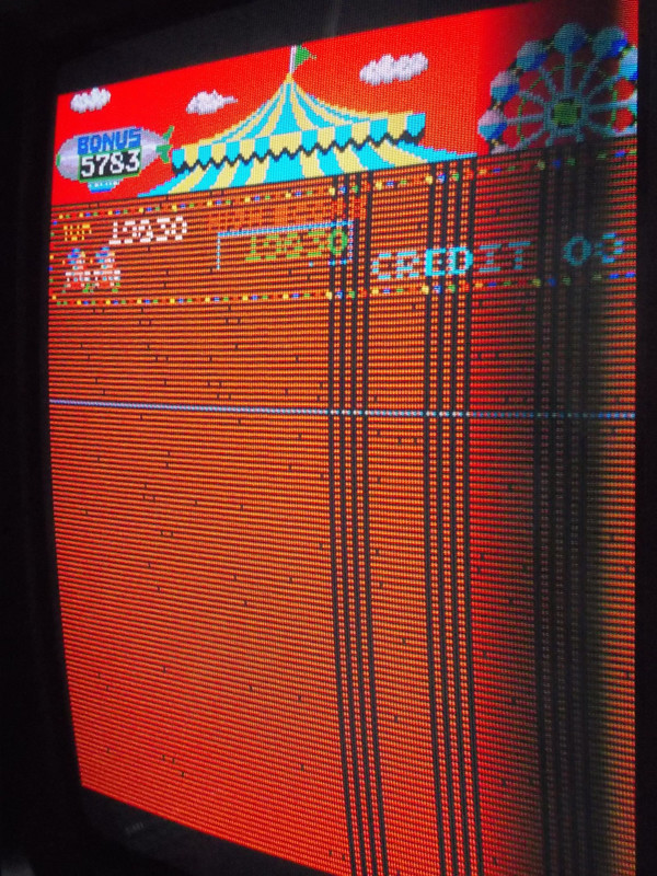

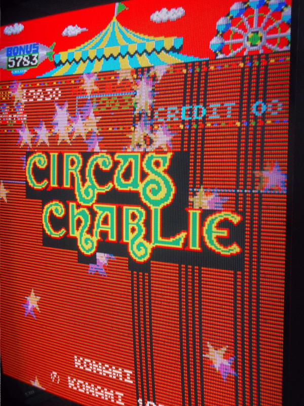

Τι κι αν του είχα αλλάξει πυκνωτές; Τι κι αν προσέχω τα Volts και τα Amperes; Τι κι αν του κάνω ταχντιρτνί; Πάνω στην γλύκα, μας άφησε χρόνους...
Κάτι τέτοιες στιγμές τα νεύρα και η ψυχή δοκιμάζεται και ξανά ανάβεις πάλι (και πάλι) τον διακόπτη, ελπίζοντας ότι αυτό που αντίκρισες προηγουμένως ήταν ένα κακό όνειρο και πάει, αλλά...
Εντάξει λοιπόν! Θα σηκώσω το γάντι! Τώρα πλέον μεγαλώσαμε. Όσο να πεις αποκτήσαμε εμπειρία, έτσι δεν είναι; :D
Η αρχική "κρυάδα" μετατρέπεται σε challenge. Μια άσκηση με όπλο την υπομονή αλλά με αμφίβολο αποτέλεσμα...

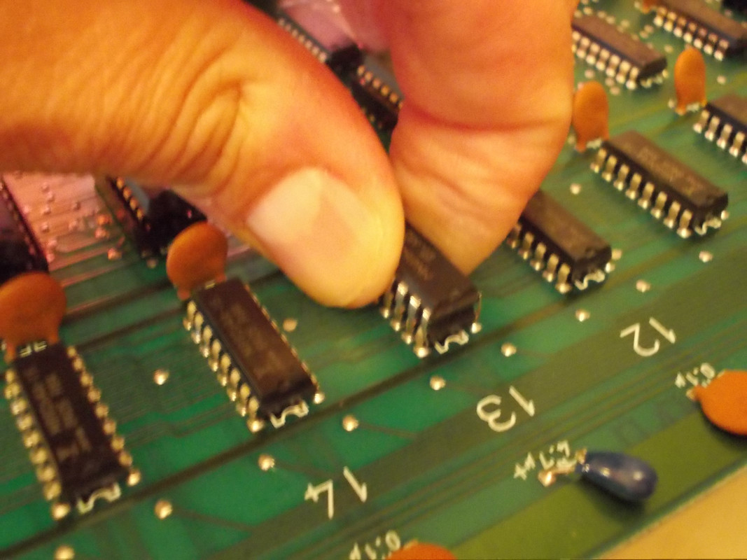

Η εικόνα μιλάει από μόνη της. RAM φωνάζει. Εγώ πάλι, λέω να κάνω και μια βόλτα για έλεγχο pins κλπ. Έτσι, για να το γλεντήσω λίγο και να βγάλω και καμιά sexy φωτογραφία! Τα περιεχόμενα των eproms, ήδη τα είχα τσεκάρει και οι πυκνωτές καλογυαλισμένοι. Είπαμε, όλα στην πένα, όλα στην τρίχα...

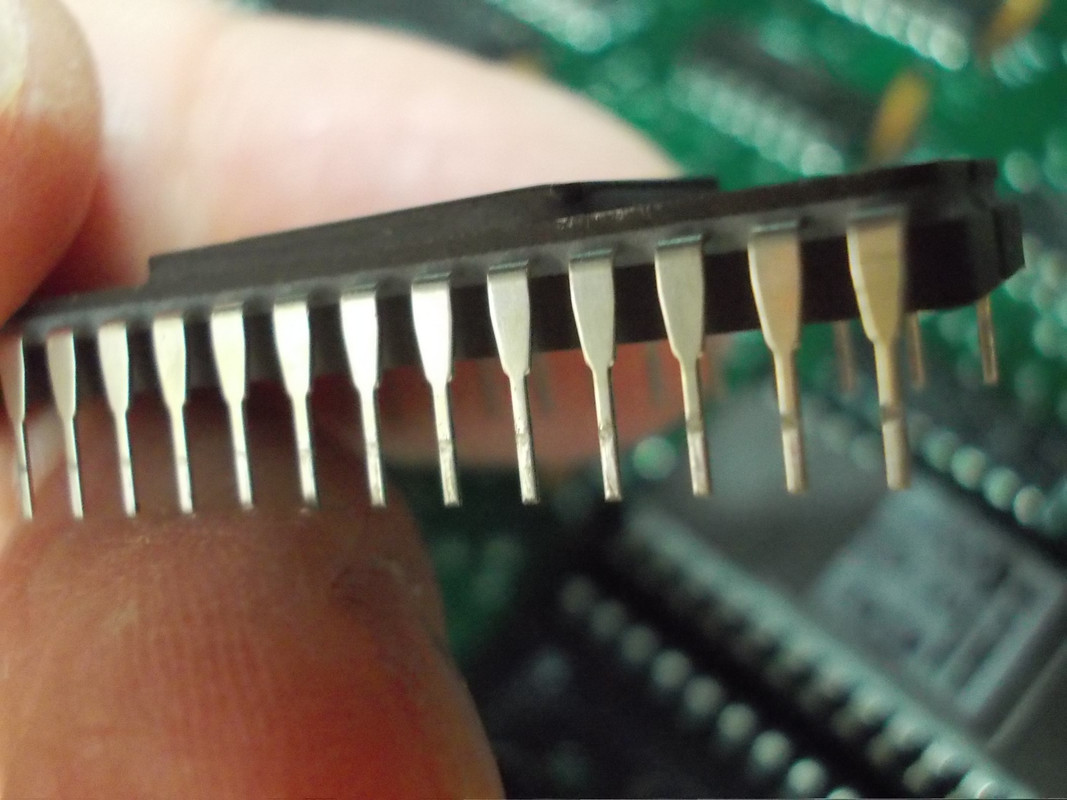

Η μέθοδος λέγεται piggyback (κοινώς "καβάλα":geek:) και δεν είναι σίγουρο ότι θα πιάσει. Ίσως και να το ρισκάρει κανείς, αλλά μιας που δεν το είχα δοκιμάσει (το απέφευγα) λέω από μέσα μου...
"Δεν γ@μ3Σ!, για να δούμε και το Ultrex!"

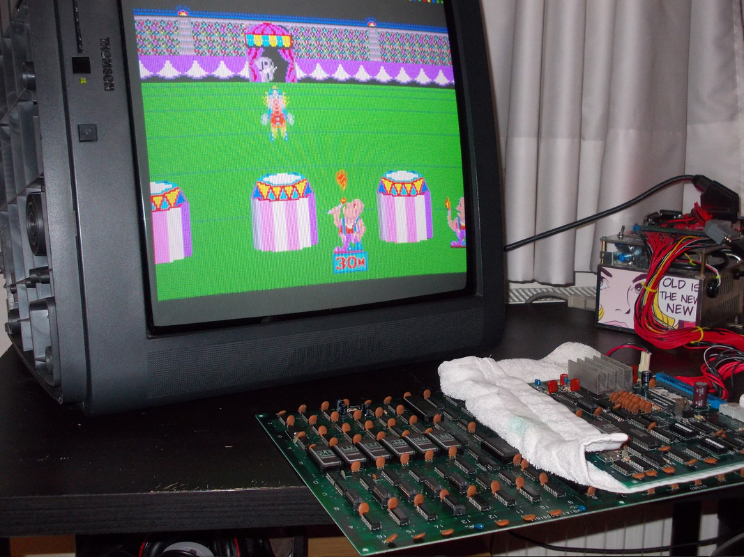

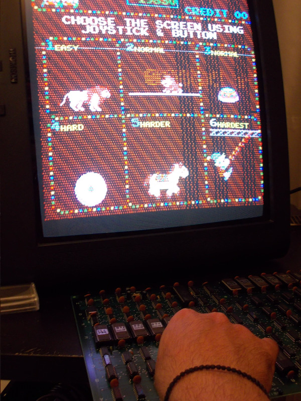

Και την δοκίμασα...
...και είδα φως, και μπήκα! :D
Τελικά το πρόβλημα ήταν μια προβληματική 8264 ram που αλλάχτηκε με συμβατή 4164 και όλα πάνε ρολόι!
Έτοιμο και "οπλισμένο" το πλακετάκι για νέες περιπέτειες! Yeah! ;):thumbup:
