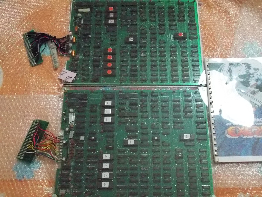

Εδώ είναι οι δυο εκδόσεις. Επάνω βλέπουμε την πρωτότυπη με τυπωμένο το λογότυπο Jaleco.Επάνω και προς τα αριστερά βρίσκουμε το "μυστηριώδες" chip ICX (!) (με ξυσμένα τα στοιχεία του) που είναι υπεύθυνο για την protection λειτουργία ...
H κάτω είναι η bootleg έκδοση, χωρίς logo και φυσικά χωρίς το protection chip
Quiz : Βρείτε τις διαφορές
