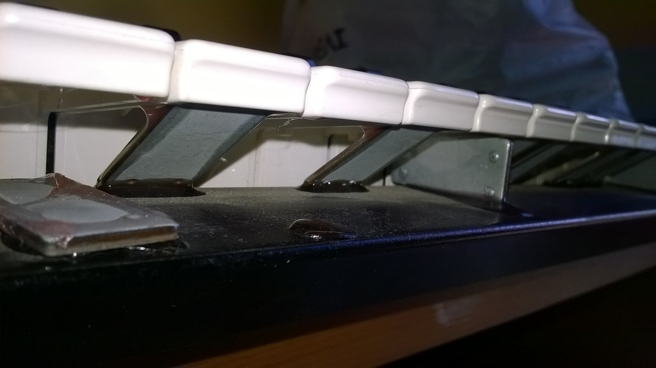

Λοιπόν παιδιά! Ξανανοίγω ξεχωριστό θέμα γιατί η υπόθεση θα τραβήξει αρκετά!
Δυστυχώς το πρώτο μου Synth, ένα Roland XP-80, το οποίο αγοράσθηκε στα τέλη της δεκαετίας του 90 (όταν έπιασα την πρώτη μου δουλειά, με πολλές δώσεις (γραμμάτια)), προδόθηκε από κατασκευαστικό λάθος. Μια κόκκινη εποξική ρητίνη που σταθεροποιούσε τα μεταλλικά βάρη κάτω από τα πλήκτρα του κλαβιέ, με τα χρόνια και τις θερμοκρασίες της χώρας μας, άρχισε να ρευστοποιείται και να τρέχει κάτω από τα πλήκτρα προς το εσωτερικό του οργάνου. Πολλά από τα μεταλλικά βαρίδια έπεσαν, ενώ το κλαβιέ κόλλησε. Ο μεγάλος μου φόβος είναι μήπως η κόκκινη γλίτσα πείραξε τα ευαίσθητα αισθητήρια του κλαβιέ, καθώς και τις ηλεκτρονικές πλακέτες!
Το λάθος ήταν (από ότι διάβασα) μιας κινέζικης εταιρίας, την οποία είχε μισθώσει η Roland Ιαπωνίας να της προμηθεύσει τα κλαβιέ. Δυστυχώς η κόλλα που χρησιμοποιήθηκε, απεδείχθη ασταθής, και μετά από κάποιες δεκαετίες, υπό το κράτος χημικής αντίδρασης, έχανε τη συνοχή της, καταστρέφοντας το όργανο! H Roland μήνυσε την εταιρία, αλλά άφησε εμάς, σχεδόν στο έλεος μας. Και λέω σχεδόν, γιατί έδωσε "άτυπα" μια εγγύηση μεγάλης διάρκειας στα όργανα με τον "άτυχο" serial number. Μη φανταστείτε δωρεάν αντικατάσταση της ζημιάς, απλά για δυνατότητα να βρεις ένα (ουσιαστικά) καταργημένο κωδικό κλαβιέ (που θα συνέχιζε η Roland να παράγει), σε τιμή κόστους (αντί 300 ευρώ, να το πάρεις δηλαδή 200 με τα ταχυδρομικά). Σκόρπια στο internet διαβάζω ότι αυτή η εγγύηση έληξε το 2010 αφήνοντας εμάς στο απόλυτο κενό.
Η ελληνική κατάσταση εδώ είναι λίγο χειρότερη από την έξω! Το service οργάνων είναι ακριβό ενώ οι υπηρεσίες που παρέχονται είναι υπό αμφισβήτηση. Οι περισσότεροι από αυτούς συντηρούνται με service ηλεκτρονικών πιάνων, αφού το synth έχει πεθάνει στη χώρα μας...
Στη καλύτερη περίπτωση θα πληρώσεις 100 -150 ευρώ για να το "λύσουν", και να σου πουν μετά ότι δε φτιάχνεται.
Δεν μπορώ καν να φανταστώ ότι κάποιος θα κάτσει ατελείωτες ώρες για να καθαρίσει, ένα- ένα 76 πλήκτρα! Ένα από τα πλεονεκτήματα του Xp-80 ήταν βλέπετε το φουλ κλαβιέ.... Έτσι, μετά από τις προτροπές των παιδιών από εδώ μέσα (αλλά και τη γνώμη πολλών έξω που έλεγαν "Τι θα πει θέλει ατελείωτες εργατοώρες, προτιμάς να πληρώσεις; Κάνε το, και ας κρατήσει και δυο μήνες!). αποφάσισα να το φτιάξω μόνος μου. Έτσι και αλλιώς χαμένο για χαμένο είναι...Σε αυτό το θέμα θα παρουσιάζω την πρόοδο.

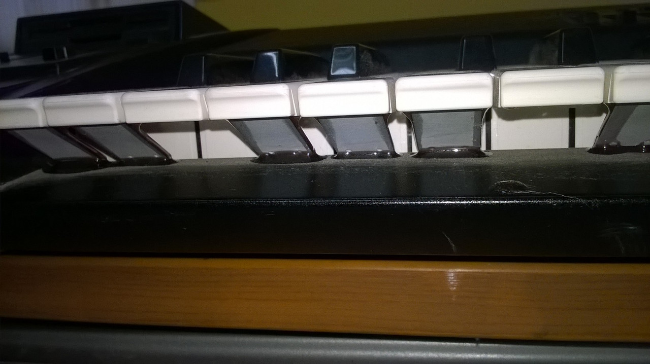

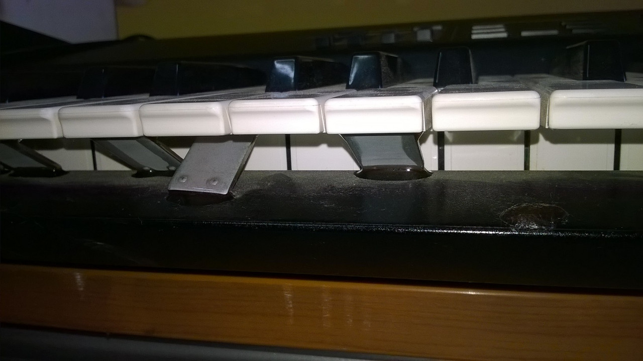

Το πρόβλημα λέω ξανά είναι μια κόκκινη κόλλα από άλλο πλανήτη. Κανένα όπλο δε τη χτυπά (μόνο ο πράσινος κρυπτονίτης).
Συγκρατεί τα μεταλλικά βάρη (νομίζω 10g) που είναι υπεύθυνα για την αίσθηση ισορροπίας βάρους των πλήκτρων.
Αρχικά σκέφτηκα ότι ίσως τη γλίτωσα αφού το πρόβλημα φαίνεται να είναι στην άκρη των πλήκτρων! Τι στην ευχή; Τα ευαίσθητα ηλεκτρονικά λογικά βρίσκονται από τη μέση και πίσω! Όμως μου διέφυγε ότι και τα μαύρα πλήκτρα λογικά έχουν βάρη! Αυτά βρίσκονται πίσω από τα λευκά και πιθανότατα να έχουν διαρρεύσει μυστικά στο μέσο του κλαβιέ!
Πρέπει να βγουν ένα- ένα τα πλήκτρα, να καθαριστούν, και να ελεγχθούν οι επαφές και οι φούσκες (ή ότι έχει από κάτω).

Ξεβίδωσα όλες τις βίδες στο κάτω μέρος του case.
Η διαδικασία ήταν εύκολη. Ακόμα οι βίδες ήταν όλες ιδίου μεγέθους. Το μεταλλικό καπάκι έφυγε και είδα για πρώτη φορά το εσωτερικό.
Στο μαύρο "πάτο" του οργάνου (case) βλέπετε την ρητίνη πως έχει στάξει κάτω από το σημείο που βρίσκεται το κλαβιε.
Εδώ να πω ότι ίσως να ήμουν λίγο τυχερός. Η βάση που ήταν τοποθετημένο το keyboard, ήταν ελαφρά κεκλιμένη, με αποτέλεσμα η ρητίνη να στάξει προς τα έξω.
Η κάτω άποψη του κλαβιέ! Βλέπετε κάτω από τα πλήκτρα την κόκκινη εξωγήινη απειλή, καθώς και μερικά από τα μεταλλικά βάρη που δεν έπεσαν ακόμα. Η πράσινη τσόχα εκτόνωσης φαίνεται καθαρή! Μου φαίνεται απίστευτο αυτό. Λογικά κάτω από την καφέ πλακέτα, βρίσκονται τα ευαίσθητα αισθητήρια των πλήκτρων! Πρέπει να βγουν αμέσως για να δούμε τι γίνεται από κάτω....
