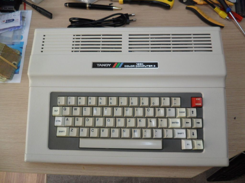

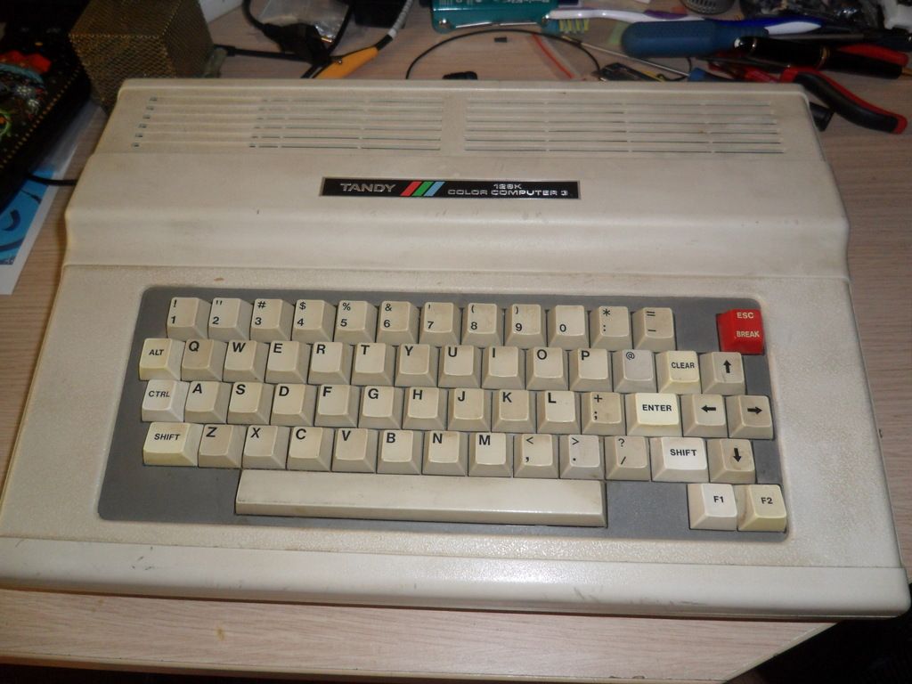

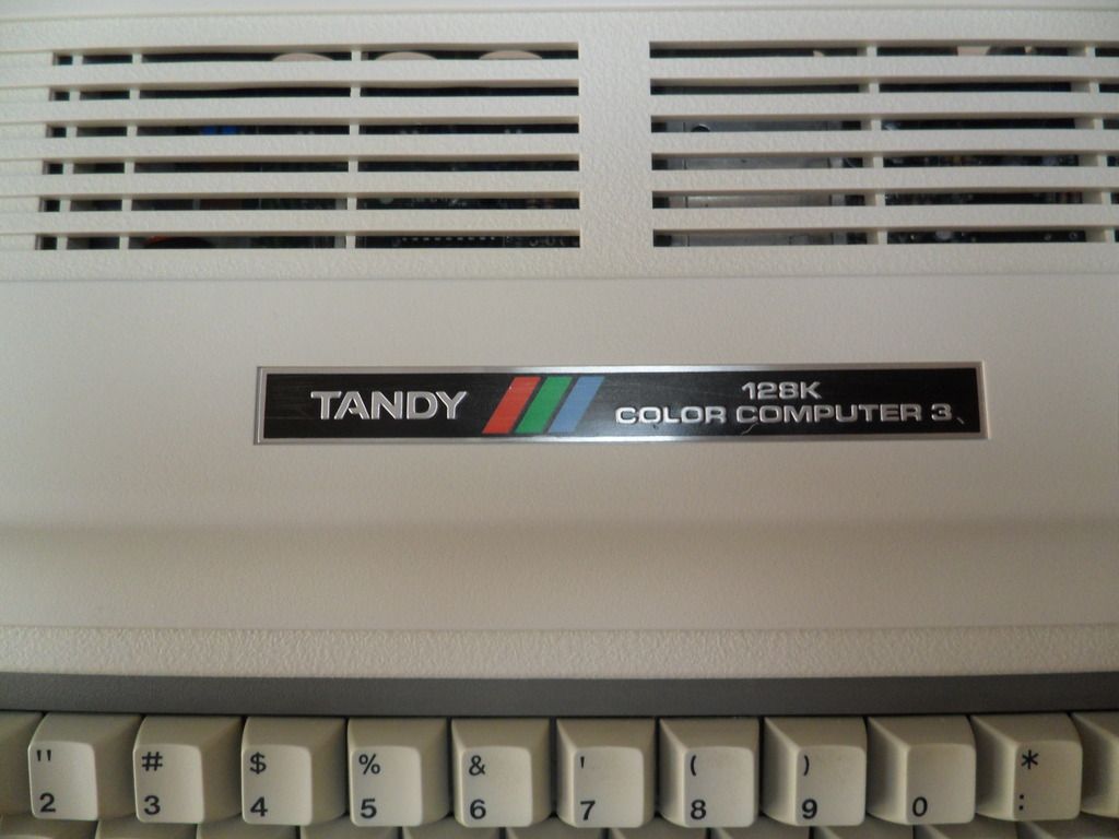

Ήρθε λοιπόν στον " μπαμπά " μετα απο καιρό που έψαχνα και τελείως αναπάντεχα το εξής στολίδι με προίκα.
Το εν λόγω μοντέλο ειναι το USA με τροφοδοσία στα 110v, κυκλοφόρησε και ενα μοντέλο coco3 pal αλλα βγάλανε ελάχιστα κοματια για άγνωστο λόγο, φήμες λένε υπήρχε μια συμφωνία με την Dragon computing η οποία όμως τους πούλησε και στράφηκε στο φορματ MSX, πράγμα που δεν της βγήκε σε καλο γιατι αμέσως μετα βαρεσε bankrupt.

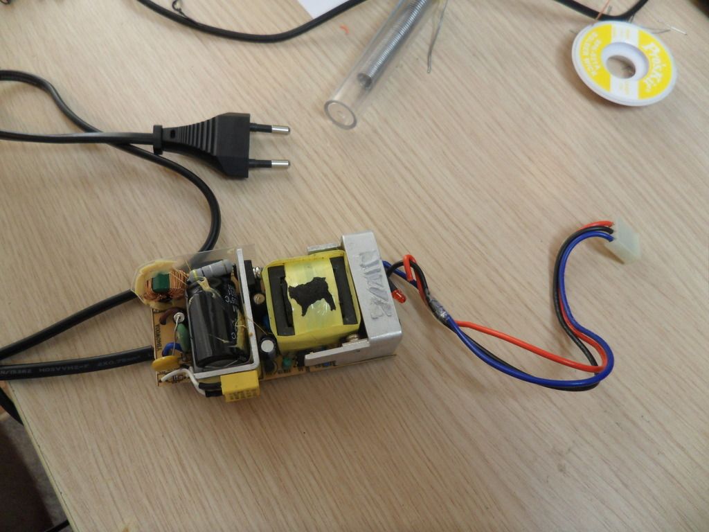

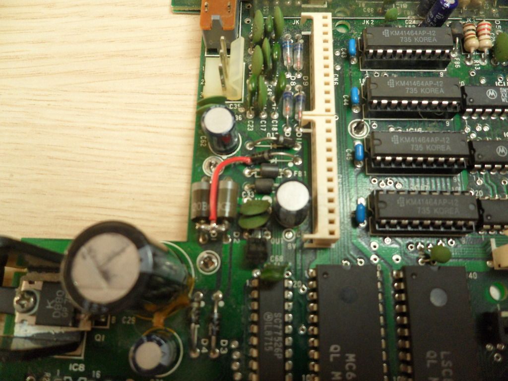

Λοιπόν έχοντας μια αντιπάθεια για τα step down converter και για τα παλιά τροφοδοτικά αποφάσισα μια ριζική αλλαγή. Το μηχάνημα θα γίνει 220v. Σύμμαχος το internet... Σχεδόν πάντα κάποιος εχει σκεφτεί η κάνει κάτι παρόμοιο βρήκα αυτή την σελίδα και άρχισα την δουλεια.

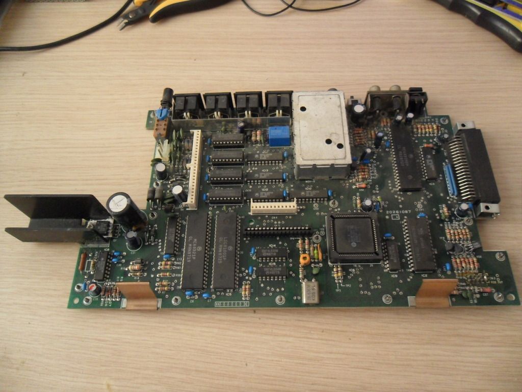

Βγαζουμε την motherboard για έλεγχο.

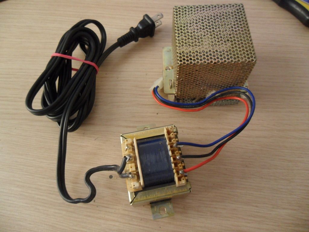

Και αφαιρούμε τον παλιό μετασχηματιστή απο το κουτί του.

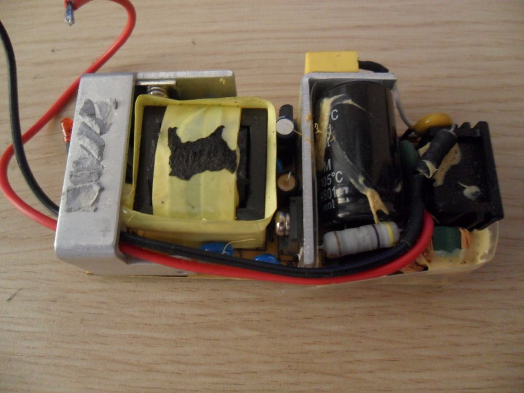

Αφαιρούμε απο το κουτί του ενα ωραίο switching 12v στα 3Α και τον ετοιμάζουμε.

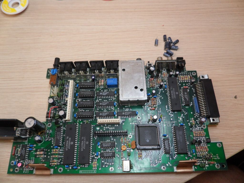

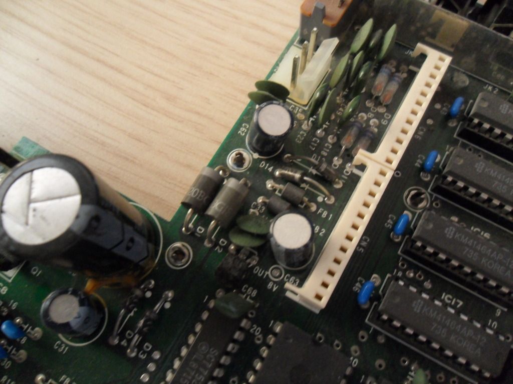

Κάνουμε ενα ωραίο καθαρισμό και κλασικό recap την motherboard.

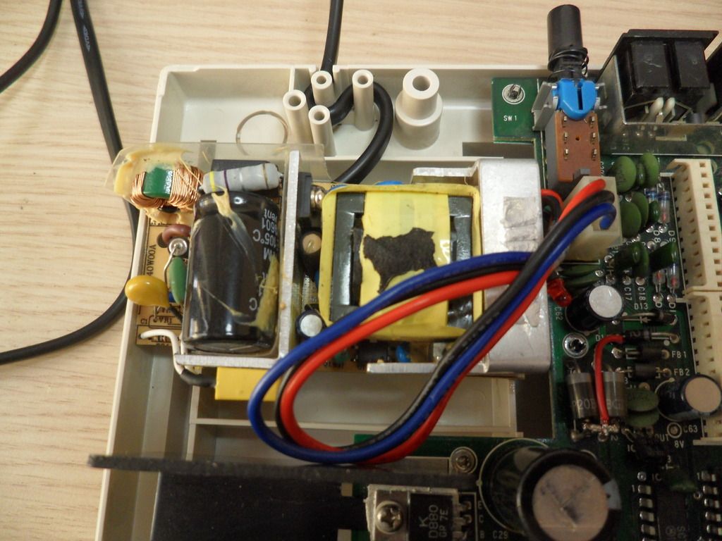

Εντοπίζουμε το σημείο που πρέπει να γίνει το μοντιγκ και το κάνουμε, δυο κολλήσεις όλες και όλες. Και αντικαθιστούμε το βύσμα απο το παλιό τροφοδοτικό στο νέο και το οποιο χωράει και στερεώνεται στην εντέλεια στη θέση του προηγούμενου.
Τέλος ενα απλό καθάρισμα με βιμ και ζεστό νερό και τα πάντα αστράφτουν.

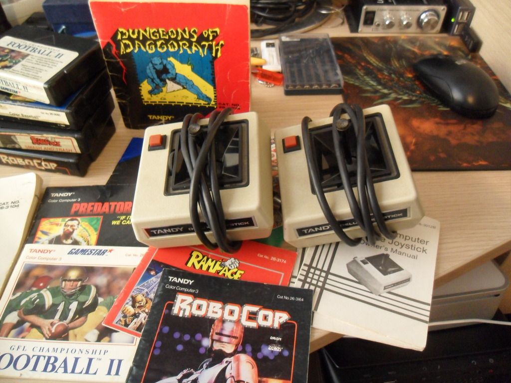

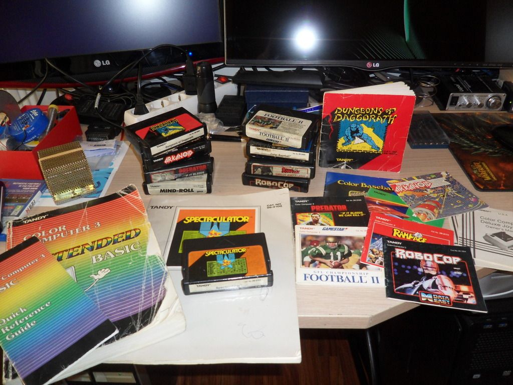

Στις δυο τελευταίες φωτό η προίκα του μηχανήματος, πλούσια και κομπλέ.
