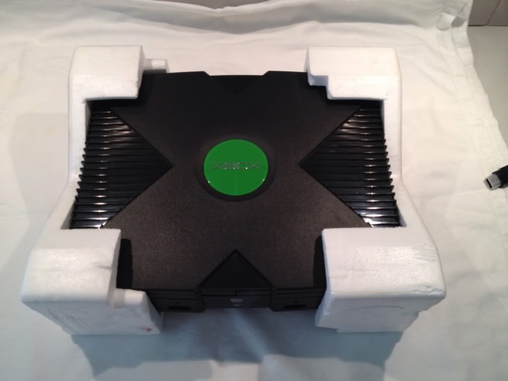

Πρόσφατα έκανα ένα και σας παρουσιάζω το αποτέλεσμα.
Κουτάτο ΧΒΟΧ σε άριστη κατάσταση με όλα τα παρελκόμενα του
Ασύρματο χειριστήριο της logitech για το original XBOX

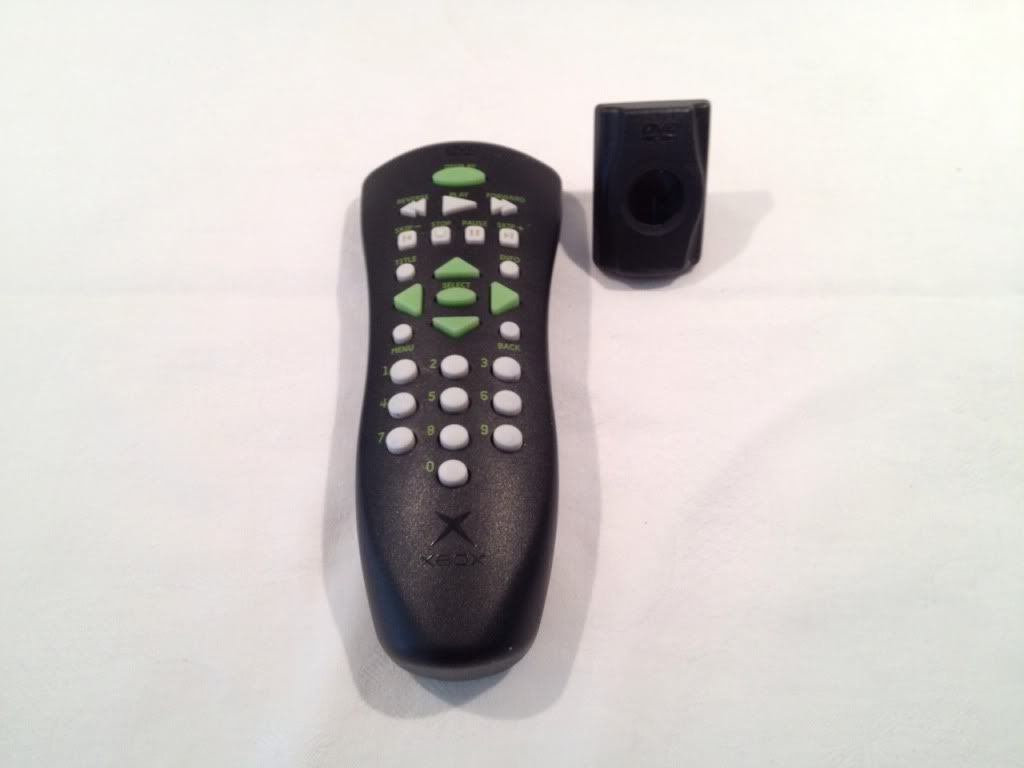

DVD Kit
Component καλώδιο

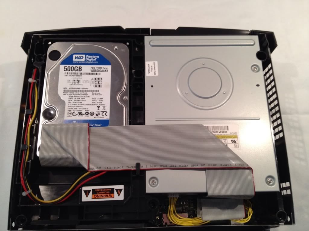

Αλλαγή εσωτερικού σκληρού δίσκου...

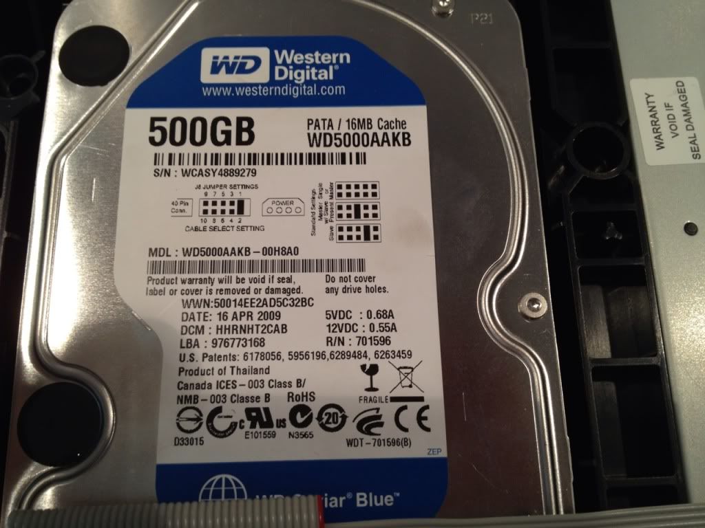

...με έναν 500GB για να έχουμε να βάλουμε ο,τι θέλουμε

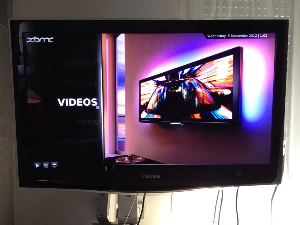

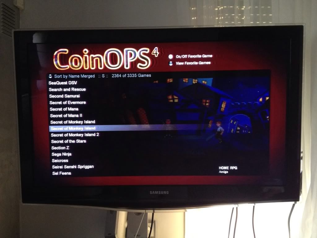

XBMC για ένα όμορφο και λειτουργικό περιβάλλον...
...στα 1080 παρακαλω!

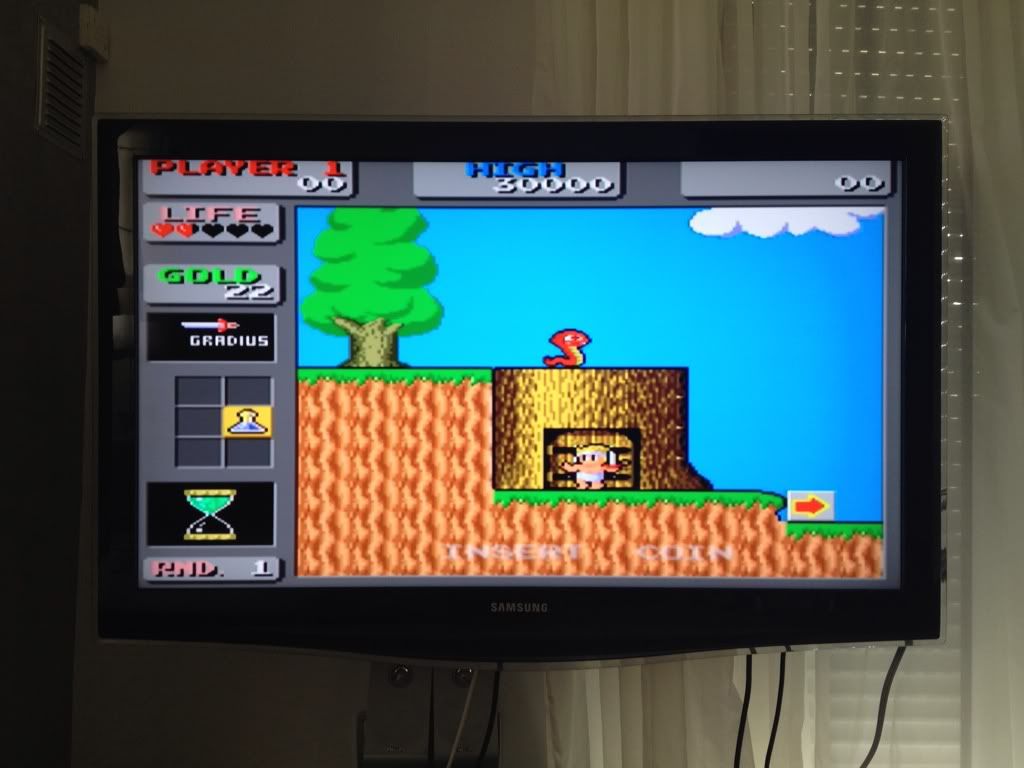

Η καλύτερη αρχή για emulators δεν θα μπορούσε να είναι άλλη από coinOPS. H τελευταία του έκδοση είναι το 4...
Και...wonder boy με το σπαθακι!...
That's all folks!

πολυ καλο :eek: αλλα πως τα περασες μεσα στον hd ολα αυτα? :geek:
Ωραία. Δείξε στο γιατρό πως τα περνάς και όταν πάρω και εγώ κάνα xbox να μου το φτιάξει αυτός :lol:
Ναι ναι. Αύριο βασικά θα τσεπώσω το XBOX. Νομίζω στο σπίτι έχω κάπου εναν IDE 320ρη οτι πρέπει θα είναι!
Δηλαδή είναι θέμα καθαρά λογισμικού ή θέλει και καμιά επεμβασούλα?
Απο αυτά που μου έχει πει ο Νίκος είναι καθαρά θέμα λογισμικού. Δεν χρειάζεται καμία φυσική επέμβαση (πέρα της εγκατάστασης του Σκληρού Δίσκου) στο μηχάνημα. Γιαυτο άλλωστε λέγεται και Soft Mod

To XBMC είναι αυτό?
http://www.xbmc4xbox.org.uk/download/
Χρειάζεται και το τηλεκοντρόλ για να παίξει?
Φαντάζομαι ότι αν βγάλεις το δίσκο και τον βάλεις στο pc τα μεταφέρεις όλα τα παραπάνω. Ή πρέπει να γίνει μόνο μέσω ftp?

Καλά άσε τις φώτο τώρα. Άλλαξα τον δίσκο και μου λέει ότι θέλει service. Προφανώς θέλει ότι έχει μέσα ο 8GB. Να κάνω ghost τους δίσκους?

Δεν μπορείς έτσι απλά να αλλάξεις το δίσκο αν δεν έχεις τσιπάκι πάνω...
Εκτός από FATX είναι και κρυπτογραφημένος με ξεχωριστό κλειδί σε κάθε ΧΒΟΧ (όπως στο pc που "κλειδώνει" ο δίσκος με password από το BIOS και χωρίς το κλειδί δεν κάνεις δουλειά)
Προσωπική μου γνώμη - για να έχεις το λιγότερο παίδεμα - είναι να επενδύσεις σε ένα modchip, να μην έχεις ούτε κλειδώματα ούτε ιστορίες...
