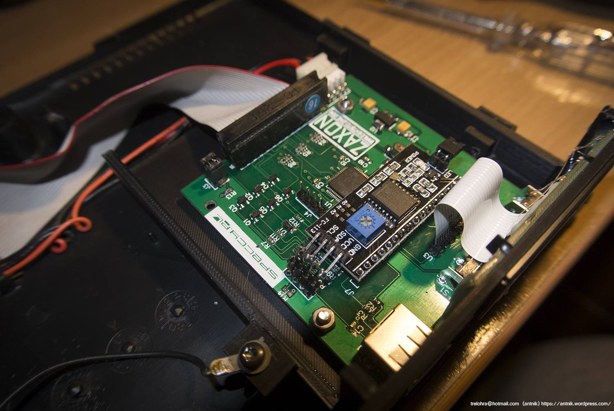

Πρόσφατα δοκίμασα σε ένα από τους Amstrad to internal floppy του Zaxon. Έχοντας
διαβάσει καιρό το Review του συγκεκριμένου device στο indieretronews , το χα βάλει στο
μάτι.
Μετά την λύση του 3 ½ http://trelohra.blogspot.gr/2015/08/amstrad-6128.html που είναι
και η ποιο φτηνή, η λύση του Zaxon αλλά και γενικά όλων αυτών που έχουν συμμετάσχει
είναι πολύ καλή.
Το άρθρο στο indieretronews http://www.indieretronews.com/2016/09/t ... ernal.html επικεντρώνετε κυρίως στην τοποθέτηση, η οποία δεν την

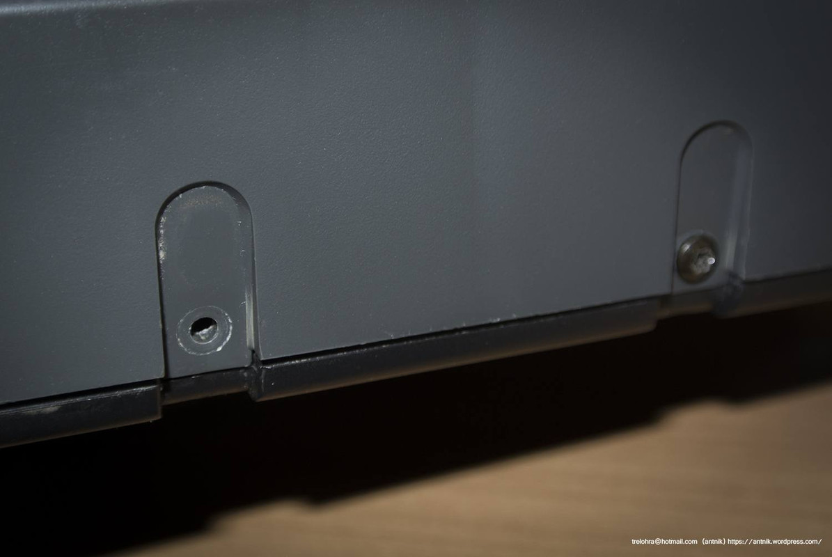

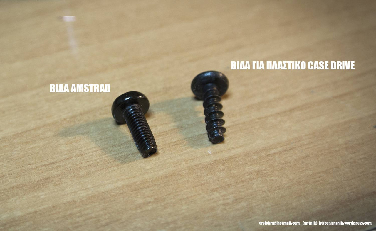

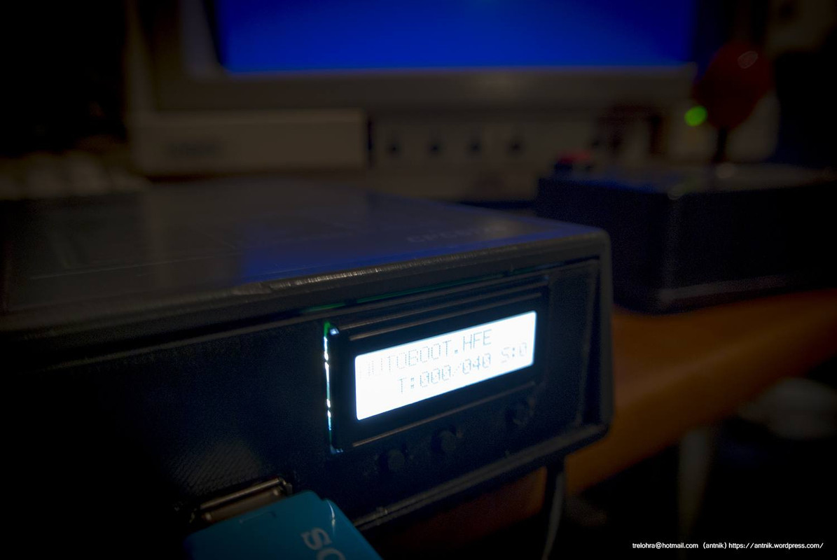

βρήκα και τόσο δύσκολη. Δεν χρειάστηκε η μεταλλική λάμα του drive. Προσωπικά
χρησιμοποίησα ένα μικρό κομμάτι πλαστικού για στήριγμα στην πλαϊνή εσωτερική μεριά
και αντικατέστησα τις πλαϊνές βίδες του case με αυτές που θα δείτε στην εικόνα για να
μπορέσει να βιδώσει στο 3d printed πλαστικό case του zaxon. Οι τρύπες φαίνονται που
είναι, δεν χρειάζεται μεγάλη προσπάθεια για να βιδώσεις τις πλαϊνές.

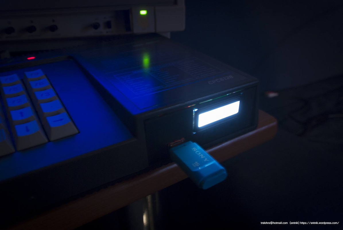

Αυτό που δεν ξεκαθαρίζει και μπλέκει τα πράγματα είναι, ότι χωρίς να κάνεις καμιά αλλαγή
βγάζεις το παλιό drive, βάζεις του zaxon , κουμπώνεις τo data cable και την τροφοδοσία και
είσαι έτοιμος.

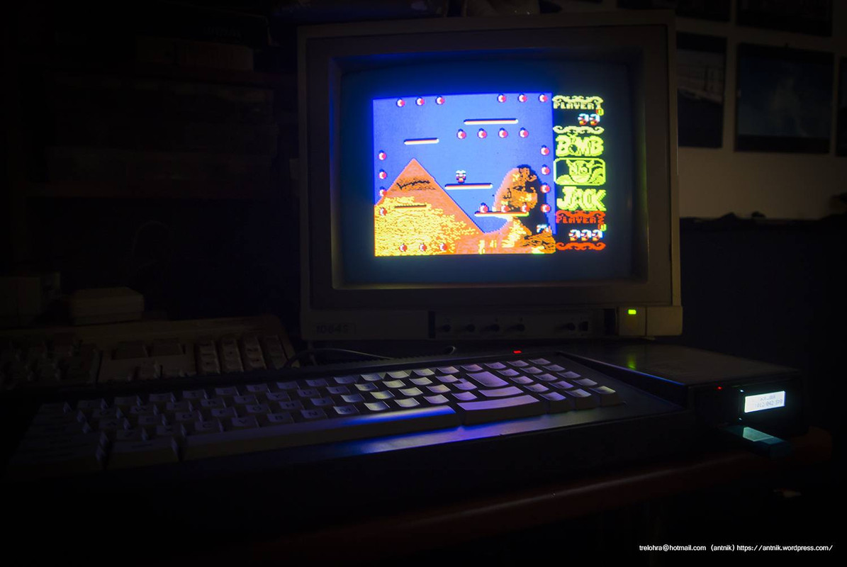

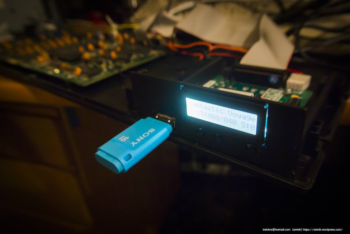

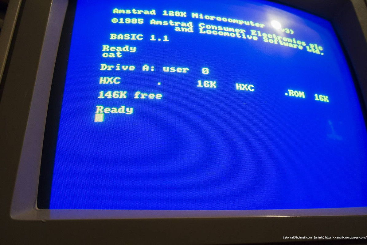

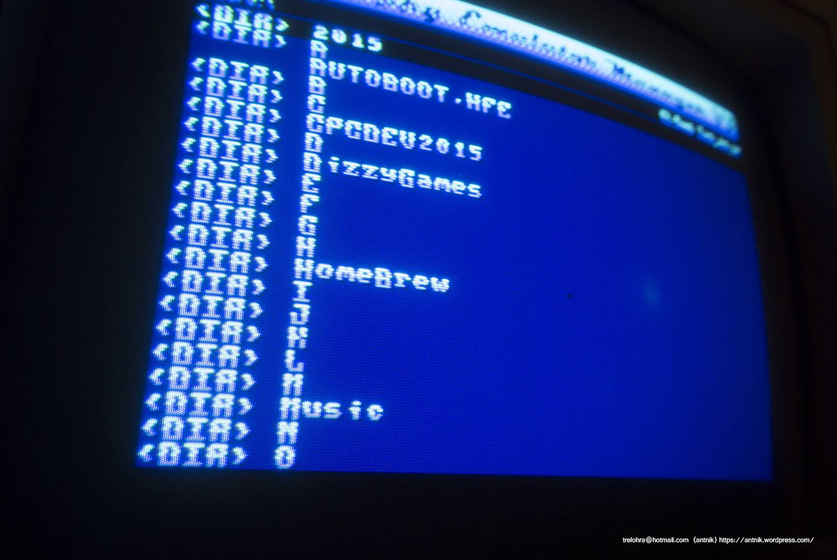

Έτσι λοιπόν συνδέοντας τον Αmstrad 6128 στο monitor του, ξεκινάς το μηχάνημα και λές
ότι όλα πάνε καλά. Το Hxc drive ανάβει και πληκτρολογώντας cat , βλέπεις το πρόγραμμα
(manager) για το drive.
Ωραία λες δουλεύει….αλλά αμέσως μετά δεν μπορεί να διαβάσει καλά…μια διαβάζει. Μια
το χάνει. Δεν κάνει save τα config list κτλπ.
Με τα λίγα και τα πολλά στη υποδοχή των 12 volt δεν χρειάζεται τίποτα. Με την σύνδεση
των 12 volt ανάβει κανονικά και φυσικά τα συμπτώματα σε μπερδεύουν.

Στην επικοινωνία μου με τον Zaxon (Piotr Bugaz) Από την απάντηση φαίνεται ότι τον
προβλημάτισε το 12volt, ή στο πως επηρεάζει την λειτουργία ενώ θα έπρεπε να είναι
«κομμένη» αυτή η τροφοδοσία, ή ότι δεν αναφέρθηκε ποτέ sto review.
Hi Piotr. My name is Antonis (antnik) at greek forums. I just bought your internal drive for
Amstrad 6128 it works really well but it gave me a hard time before it starts working.
Reading the article in indieretronews i replaced the drive exactly as it said and connected the
6128 to the Amstrad screen. I connected the 12volt because as far as i understood from the
drive there is a voltage regulator in which you can control the voltage. The machine started
normally but the drive went on and off, at first i thought that the problem came from the usb
sticks but after several hours of thinking i disconnected the 12 volt and then it worked
properly. So i came to the conclusion, please correct me if i am wrong, that the connection of
the 12 volt is totally unnecessary but there isn't any mention on the review. Also is the small
plate with the blue trimmer a voltage regulator? After this small trouble everything is well.
The drive works just fine.
“Hello, hmm. 12 volt is not used in my emulator. Only 5 volt. Connection is exactly like in old
3 inch floppy drive. This black board is signal converter for LCD display. Trimmer is for
contrast set.”
